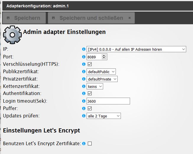

              Ist bei dir authentication eingeschaltet?

                Hallo bluefox,
                ja, ist an, ist das falsch ? Ich habe nur keine Zertifikate bisher angelegt oder hinterlegt.
                • lobomau
                  lobomau last edited by
                  @Iobroker515:
                  Hallo bluefox,
                  admin.JPG `
                  Bei mir läuft es wie bei dir. Nur anderer Port.

                    Ich vermute, dass es an login timeout liegt. Setzte statt 3600 3600000 und beobachte.

                      Iobroker515 last edited by
                      ist geändert und ich beobachte es weiter. Vielen Dank schon mal.
                        die Änderung der TimeOut Einstellung scheint etwas gebracht zu haben, vorhin war ich eine Zeit lang am PC und habe zwischenzeitlich Firefox im Hintergrund gehabt, da konnte ich Problemlos zum Bereich Skripte wechseln.
                        Und jetzt einige Stunden später und nach einem PC Neustart, kam das Fenster der Skripte erst wieder nicht und links oben stand bestimmt eine Minute lang lade Daten, aber nach einem Klick auf aktualisieren war die Seite sofort da
