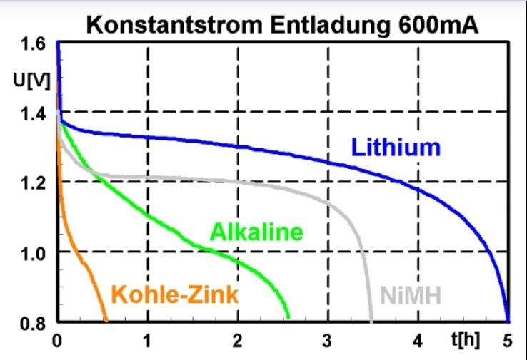

                              Homoran Global Moderator Administrators @paul53 last edited by Homoran
                              @paul53 sagte in Batteriestatus darstellen:
                              Dann ist unter 1,1 V leer.
                              und bei 1.65 voll.
                              da ist genug Abstand um 3 Stufen draus zu machen, zumal eine Enladekurve nicht linear ist.

                                Konnte ich das dann so übertragen?
                                • 1,5 Volt --> grün
                                • 1,3 Volt --> gelb
                                • 1,1 Volt --> rot
                                • darunter --> aus
                                bahnuhr paul53 2 Replies Last reply Reply Quote 0
