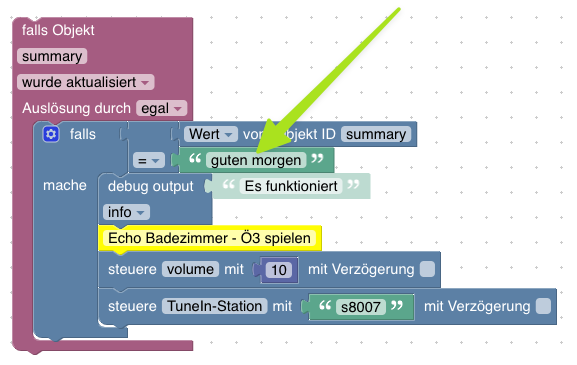

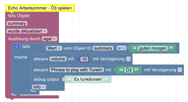

      ich versuche nun schon seit Tagen meine Alexa's inkl. Routinen "smarter" zu machen, aber leider ohne Erfolg.
      Habe bereits unterschiedliche Blockly Varianten probiert, aber die Echos bleiben stumm - warum?
      Aber was ist nun meine Idee, wo brauche ich bitte Eure Hilfe:
      -) Alexa Routine soll per Sprachbefehl 3 Alexa Geräte einschalten
      -) pro Gerät jeweils eine eigene/andere Lautstärke
      -) auf jedem Gerät soll der gleiche Radiosender laufen -> "Ö3"
      Hier ist mein Blockly für zuerst einmal 1 Gerät
      Auch die 2. Variante funktioniert nicht - ich checks einfach nicht.

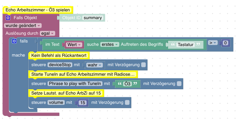

          @alexander-hauser
          falscher Datenpunkt, nimm den
          alexa2.0.Echo-Devices.xxx.Player.TuneIn-Station
          s8007 ist Ö3 bei TuneIn 😉

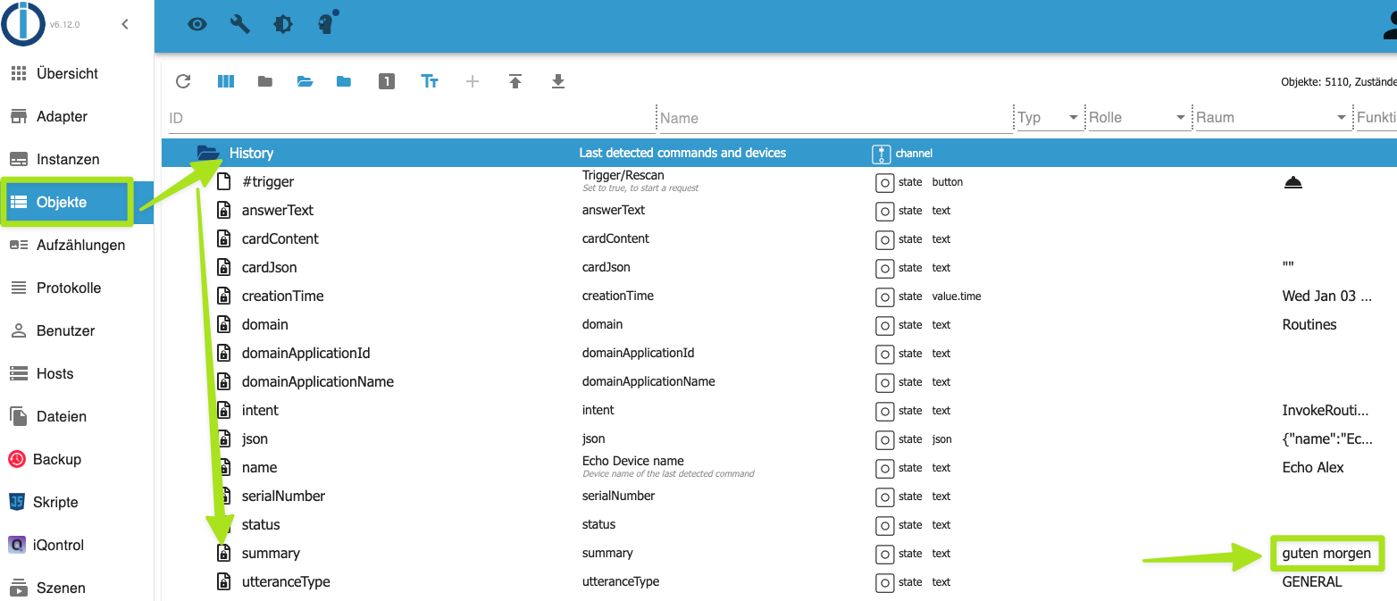

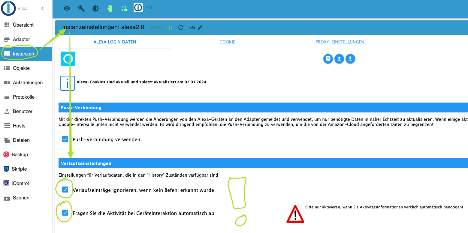

              • "Summary" wurde nicht geschrieben
                -) LÖSUNG: in den Einstellungen die Häkchen setzen
              • Korrekter Datenpunkt für
                1.) das Abspielen eines Radiosenders über TuneIn (Verwechslungsgefahr)
                2.) Radiosender "richtig" schreiben (Code für Radiosender verwenden)
              • KLEIN-Schreibung beachten
              Ich hoffe, dass diese Infos anderen beim Einsteigen bzw. Fehlerfinden helfen und nicht, so wie mir, mehrere Tage Verzweiflung kosten 😝

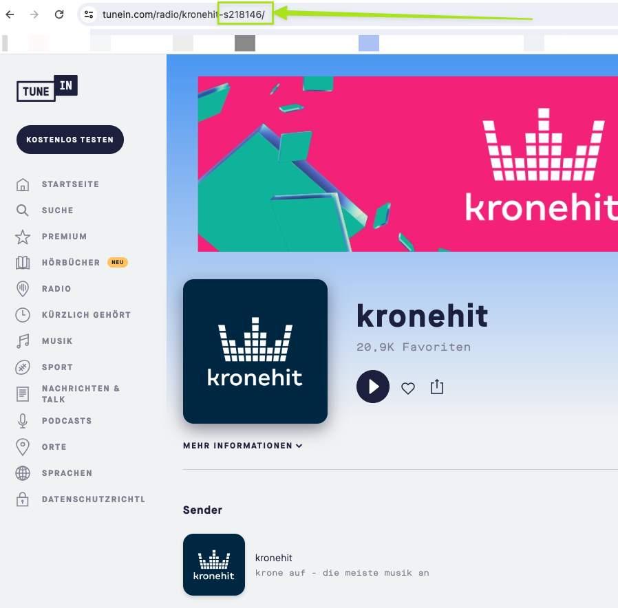

                  Ich weiß zwar nicht, ob es irgendwo eine Liste gibt, ABER man kann die Sendercodes relativ leicht nachschauen.
                  TuneIn Web: -> im Suchfeld den gewünschten Radiosender eingeben -> anzeigen lassen.
                  -> danach sieht man in der URL den jeweiligen Code ->
                  zB.: Kronehit ->
                  Bg

                    @alexander-hauser sagte in Basics Blockly Alexa "Steuerung Kommando, Sprachbefehl":
                    So mache ich das auch denn eine Liste gibt es laut intensiver Googlesuche mMn nicht.
