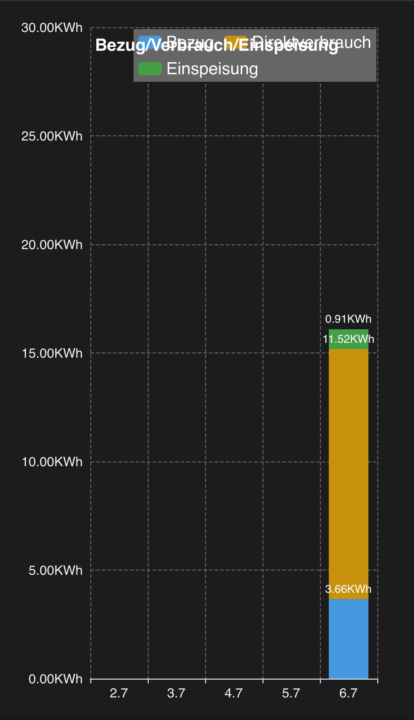

                        • astuermer
                          astuermer last edited by astuermer
                          Hat hier jemand eine Lösung gefunden?
                          Ich erstelle täglich um 23:59 eine Sicherung der täglichen Werte für Strombezug, Stromeinspeisung und Direktverbrauch durch PV. Leider werden mir die Werte immer am Folgetag angezeigt (siehe Screenshot).
                          Das X-Offset verschiebt zwar die Tage der X-Achse aber der Balken wandert mit.
                          Der Balken sind die Werte vom 5.7. werden aber am 6.7. angezeigt.
