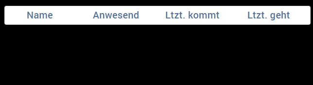

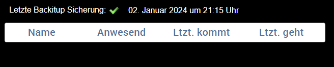

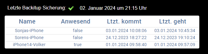

      Moin zusammen,
      zuersteinmal ein frohes und gesundes neues Jahr.

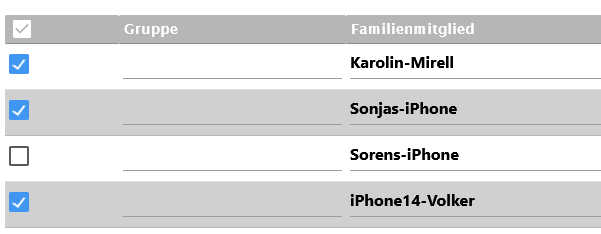

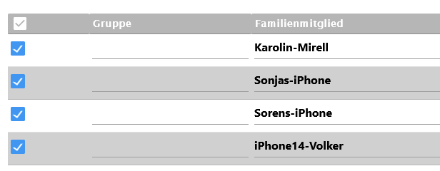

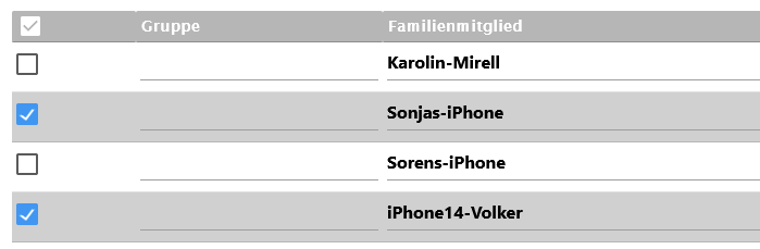

      Mir ist heute etwas komisches aufgefallen, wo ich nicht sagen kann, seit wann es ist.

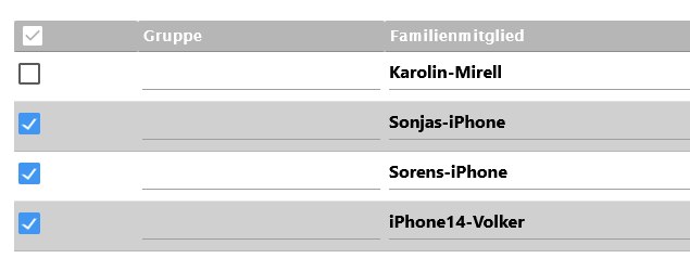

      Ich nutze den fbcheckpresence um mir eine kleine Tabelle anzeigen zu lassen, wer wann anwesend war. So weit so normal.
      Nun habe ich festgestellt, dass die Tabelle leer war. Es waren nur die Überschriften zu sehen.
      Nach einigen Testst habe ich dann herausgefunden, dass ich die Instanz neu starten muss. Dann ziemlich genau eine Minute warten und die Werte werden dann für ziemlich genau 30 Sekunden angezeigt.
      Danach ist die Tabelle wieder leer.
      Früher war das nicht so ...
      Das ist das Widget
      Das Ganze ist reproduzierbar! Ich habe auch schon ein Video davon gemacht, weiß aber nicht, wie ich es hier hochladen könnte.
      Hat da evtl. jemand eine Erklärung für?

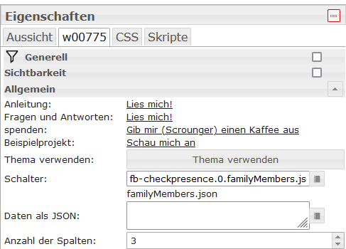

        Das ist das Widget
        Das sind die mageren Einstellungen vom unbekannten Widget.
        Welches Widget das genau ist musst Du schon explizit posten bitte - so z.B.
          myssv @DJMarc75 last edited by

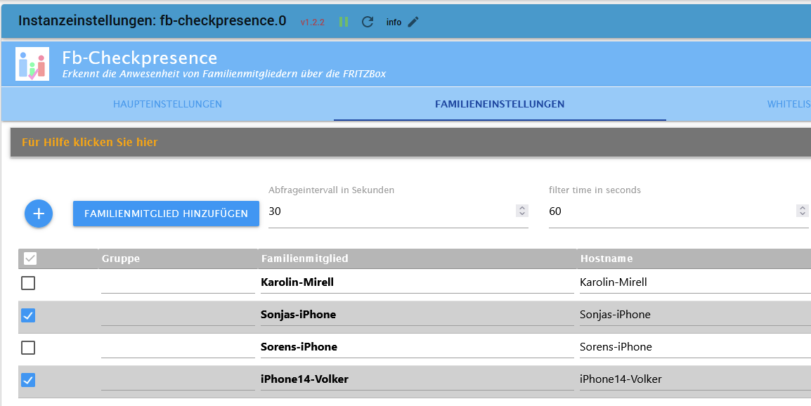

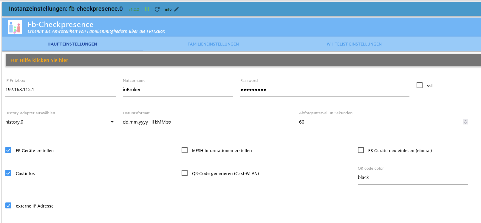

          @djmarc75 Hier die Daten

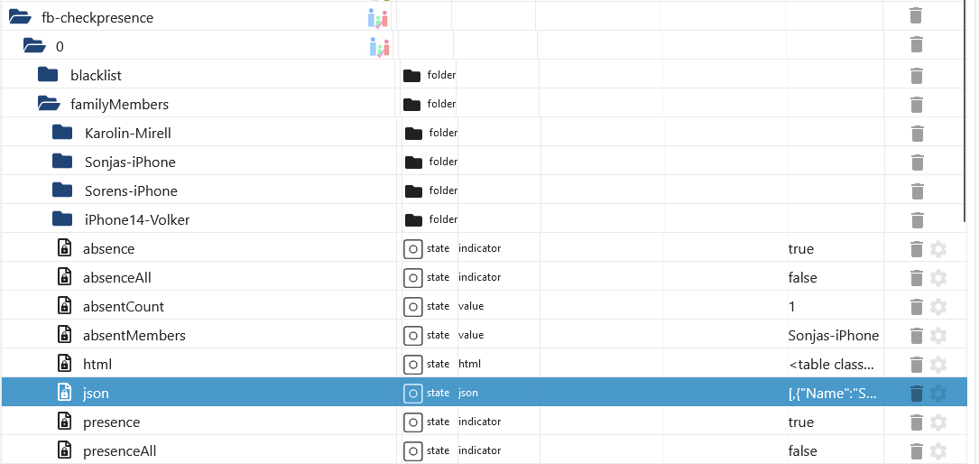

              zeig mal lieber den Datenpunkt vom Adapter welchen Du in Vis einbindest.
                @djmarc75 Youtube ist noch nicht fertig mit dem Generieren 🙂
                Hier der Datenpunkt:
                [,{"Name":"Sonjas-iPhone","Active":"true","Kommt":"01.01.2024 15:50:35","Geht":"01.01.2024 13:52:49"},{"Name":"iPhone14-Volker","Active":"true","Kommt":"01.01.2024 09:58:40","Geht":"01.01.2024 09:57:09"}]
                Komisch, dass da jetzt nur 2 Zeilen drin stehen.

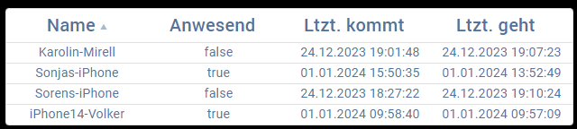

                  myssv last edited by
                  Das ist der Inhalt, wenn die Tabelle angezeigt wird:
                  [{"Name":"Karolin-Mirell","Active":"false","Kommt":"24.12.2023 19:01:48","Geht":"24.12.2023 19:07:23"},{"Name":"Sonjas-iPhone","Active":"true","Kommt":"01.01.2024 15:50:35","Geht":"01.01.2024 13:52:49"},{"Name":"Sorens-iPhone","Active":"false","Kommt":"24.12.2023 18:27:22","Geht":"24.12.2023 19:10:24"},{"Name":"iPhone14-Volker","Active":"true","Kommt":"01.01.2024 09:58:40","Geht":"01.01.2024 09:57:09"}]

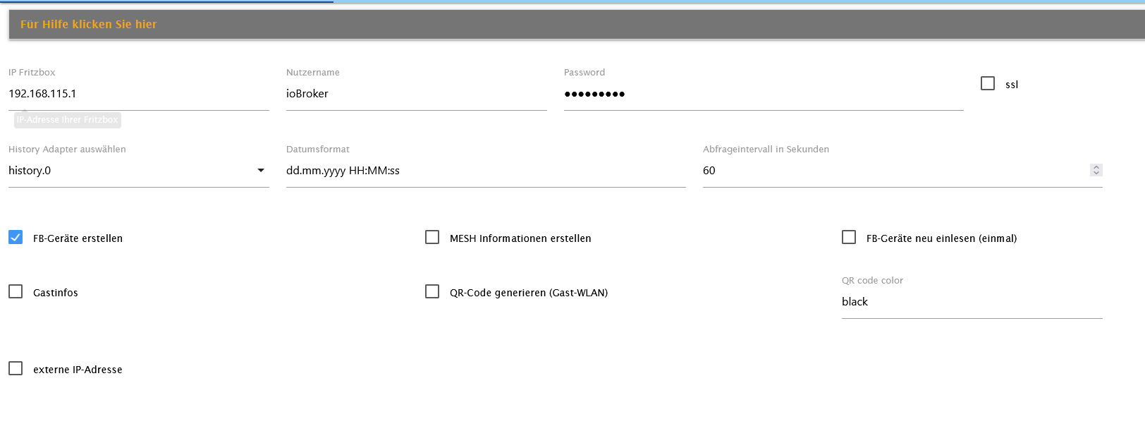

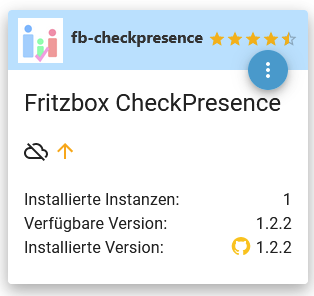

                    welche Version vom Adapter ist installiert ?

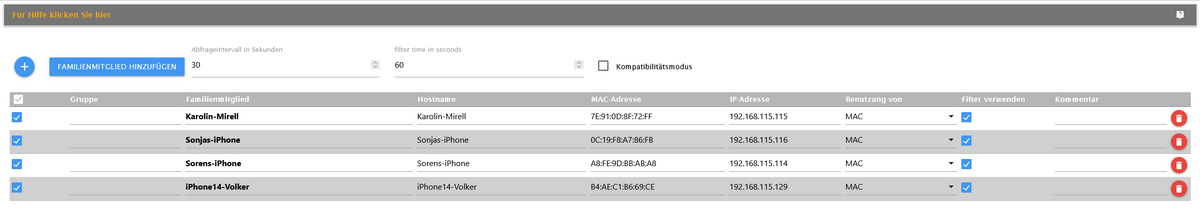

                      myssv @DJMarc75 last edited by myssv
                      @djmarc75 Ich bin auf Stable: v1.2.2

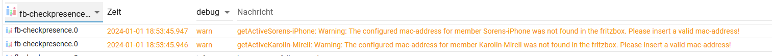

                      Ich habe noch was in den Logs gefunden:
                      Die beiden Geräte finde ich auch nicht in der Netzwerkumgebung der FritzBox. Fritz!OS: 7.70-109880 BETA
                      DJMarc75 afuerhoff 2 Replies Last reply Reply Quote 0

                                      4a4da1d5-7099-4d5d-9744-722da822b810-1704131035383-4ac84872-38bf-4886-af28-ab7923afe4b5-grafik.png
                                      Bei F12 kommen die Delepoer Tools vom FireFox
                                      Ich war froh, es mit diesem Widget hinbekommen zu haben, mit welchem geht es denn noch?
                                      Ich vermute es liegt daran, dass er wohl mit unterschiedlichen Methoden die Daten zieht.
                                      Nach einer Minute wird es ja angezeigt und dann 30 Sekunden später nicht mehr. Da kommt ja wohl auch die Fehlermeldung, dass die beiden Geräte nicht (mehr) in der FritzBox gelistet sind. (Das sind mein Sohn mit Freundin, die nur selten bei uns sind)
                                      Wenn ich mir die Daten ansehe, dann ist bei den nicht angezeigten Werten ein Komma vorweg
                                      Und bei den Angezeigten nicht:
                                      Kann es sein, dass es daran liegt und das Widget die Daten deswegen nicht darstellen kann?
                                        Die beiden Geräte hast du aber in der Konfiguration angegeben. Und wenn die nicht in der Fritzbox gefunden werden, kommt die Warnmeldung.

                                          Ist das jedesmal der gleiche Datenpunkt?
                                          Das mit dem Komma dürfte nicht sein.

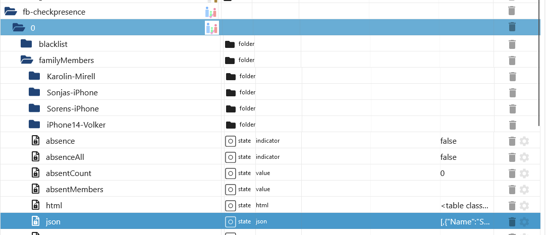

                                            myssv @afuerhoff last edited by
                                            @afuerhoff sagte in komisches Verhalten von fbcheckpresence und json-Tabelle:
                                            ja, es ist immer dieser Datenpunkt:
                                            In dem Screenshot ist auch das Komma zu sehen.
