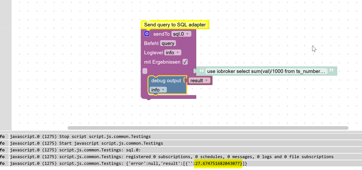

      Ich habe folgende SQL-Abfrage erstellt und bekomme wie gewünscht einen einzelnen Wert als Antwort.
      Jetzt hänge ich aber daran, diese Zahl 27.6747 einem Datenpunkt zuzuordnen.

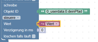

        @norwegen60 Einfach den Datenblock zum Schreiben eines Datenpunktes hineinziehen, unter Debug, und dort dann Wert schreiben? Alternativ einer Variablen zuweisen falls du noch mehr damit machen willst.

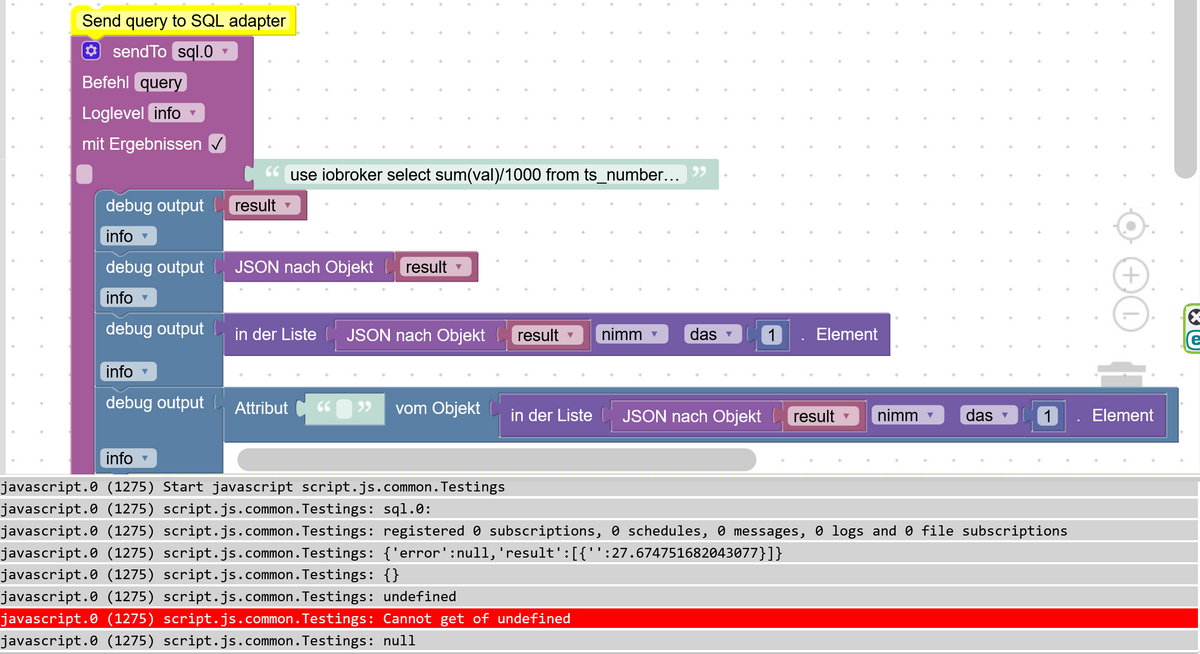

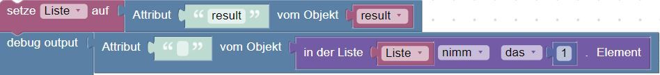

            @paul53 Ich komme leider nicht weiter. Da ich den "Attribut vom Object" noch nicht kenne, habe ich versucht den Vorschlag zu zerlegen und muss feststellen, dass schon der "JSON nach Objekt" nicht das liefert, was ich erwartet hätte.
            Was mach ich falsch?

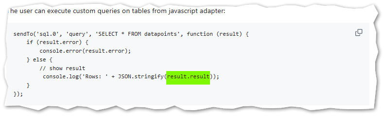

              Ich sehe gerade: Es ist ein Attribut "result" im result.

                argh, hab ich jetzt erst gesehen das da so ein komisches JSON zurück kommt. Leer ist nicht vorgsehen in JSON, jedenfalls nicht als Attribut.
                Man könnte es als String behandeln und die Nummer ausschneiden ...
                Oder den Query bearbeiten das die Rückgabe anders ist
                  hab ich gerade in der readme des Adapters auch gesehen (bei Custom Queries):

                    @bananajoe sagte: Leer ist nicht vorgsehen in JSON

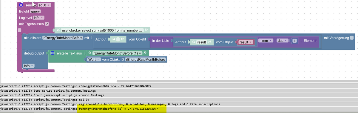

                    Mit einem Leerstring als Eigenschaft kommt man trotzdem ran.
                    result.result[0]['']

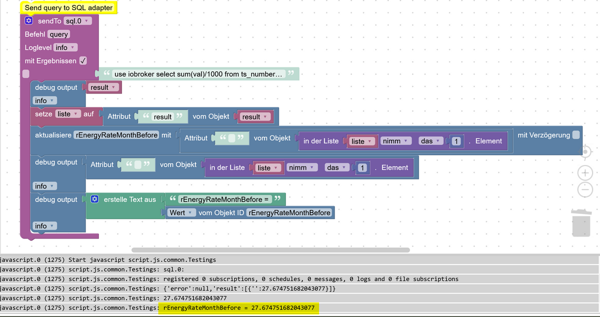

                      @paul53 So, mit leichter Verzögerung das Feedback. Es hat geklappt. Hier das gesamte Blockly mit einigen Debugs. result und liste sind dabei Variablen (für etwaige Anfänger wie mich, die zuerst mal suchen, wo denn result her kommt
                      Und hier das optimierte Blockly
                      Vielen dank noch
