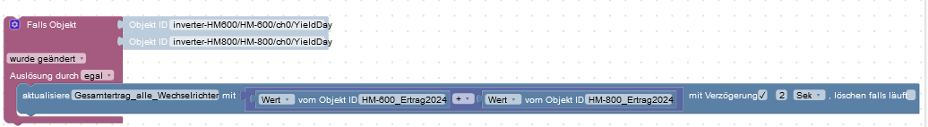

      Ergebnis laut Blockly
      Wo ist die 0,001 hin?
      Laut Adam seinem Riesen ergibt ja das Ergebnis 0,247
      Vorgehensweise sind 2 DP (das obere Foto) , die ich per Blockly addieren lasse.

        @haselchen sagte in Addition ergibt nicht ganz das richtige Ergebnis:
        Zeig mal das blockly bitte - bestimmt haste da ein "runde" Block

          @djmarc75
          Eigentlich ganz simple
              da fällt mir noch das Widget in VIS ein - kann ja auch "runden"

                @Homoran
                Wie bekomme ich nun das „richtige“ Ergebnis?
                  Homoran Global Moderator Administrators @haselchen last edited by
                  @haselchen Das Ergebnis ist richtig.
                  zweimal gerundet bei den Einzelergebnissen ist in der Summe möglicherweise eben an der letzten Stelle anders gerundet
                  Wo sind denn die Daten her?

                    Von 2 Wechselrichtern.
                    Da ist nix gerundet .
                    Hab ich nen Knick im Gehirn oder warum raff ich nicht wieso das Blockly nicht einfach 2 Zahlen addiert ohne zu runden oder sonst was?

                      @haselchen zeig die Objekte bitte

                          Sollte doch eigentlich ganz einfach zusammenzuzählen sein?!
                          Edit:
                          So soll es sein, selber gelöst 😂
                          Geheimnis war, den "steuere" Block gegen "aktualisiere" tauschen.

                            @haselchen sagte in [GELÖST] Addition ergibt nicht ganz das richtige Ergebnis:
                            nääää
