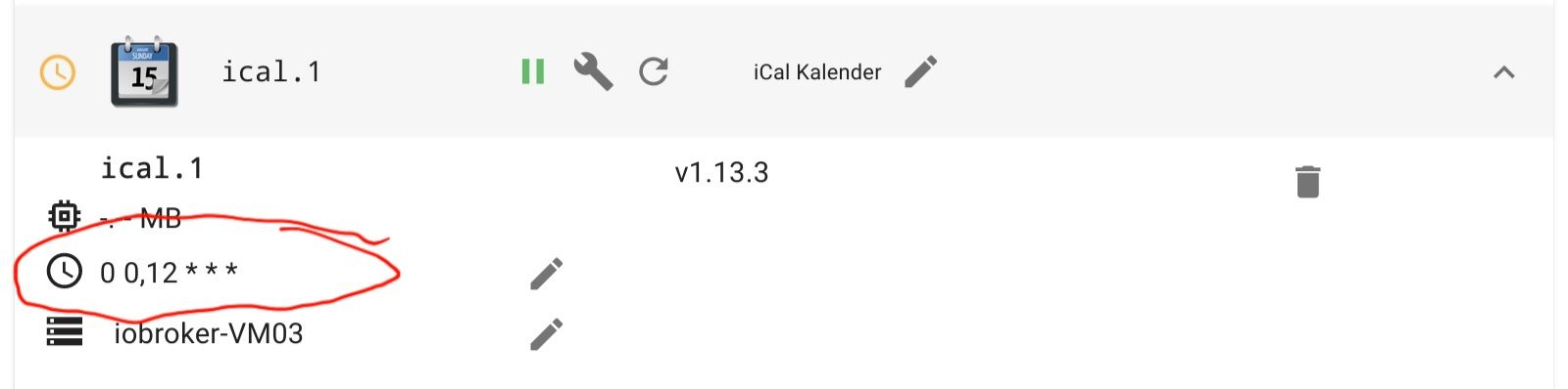

      Homoran Global Moderator Administrators @MartinP last edited by
      @martinp sagte in ical - Webkalender lässt sich nicht einlesen:
      u hattest ja meine Frage nicht beantwortet,
      das Problem lag da doch an dem falschen cron

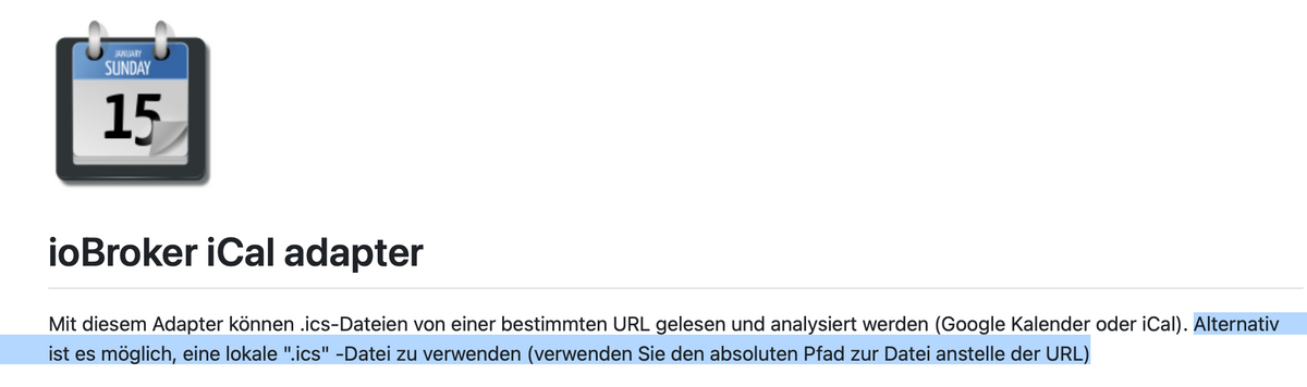

        haus-automatisierung Developer Most Active @MartinP last edited by
        Du hattest ja meine Frage nicht beantwortet
        Einfach in die Doku schauen 🙂
        MartinP 1 Reply Last reply Reply Quote 1
        • MartinP
          MartinP @haus-automatisierung last edited by
          @haus-automatisierung Treffer - versenkt 😉

                  • haus-automatisierung
                    Dem Webserver, der beim Entsorger von @mguenther für die Auslieferung der *.ics Datei zuständig ist, gefällt wohl der User - Agent des ical Adapters nicht, und er gibt ein 403 "forbidden" zurück...
                    Ab iCal 1.14.0 kann man nun übrigens einen eigenen User-Agent definieren. Damit wäre das Problem hier auf mindestens 3 Arten gelöst 🙂
                            haus-automatisierung Developer Most Active @mguenther last edited by
                            @mguenther sagte in ical - Webkalender lässt sich nicht einlesen:
                            Oder sitzt du, Matthias, ( @haus-automatisierung ) schon an dem Thema?
                            Ich hab hier am 7. Januar schon gepostet, dass das Problem mit der iCal Version 1.14.0 (aktuell beta) lösbar ist.
                            In der Version habe ich auch hinzugefügt, dass man eine ics-Datei direkt über das "Dateien"-Tab im ioBroker hochladen kann und den Namen angeben. Ist aber noch nicht in der Doku enthalten.
                            Also entweder den Weg über das Dateisystem gehen (dafür hab ich die Befehle oben auch schon genannt), oder ein Update auf die akuelle Beta machen.
                            MartinP M 2 Replies Last reply Reply Quote 3
