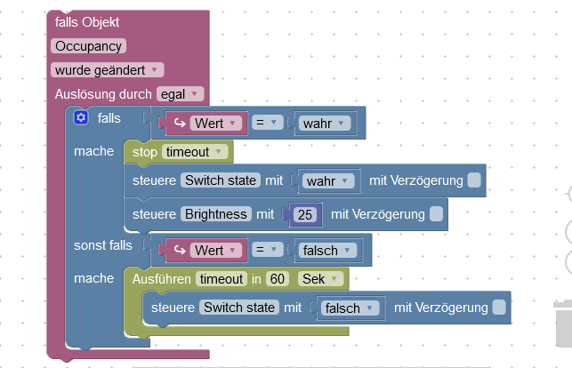

      Folgendes Problem /Senario:
      Ich habe ein Gästebad in dem 3 Zigbee Spots verbaut sind und ein Philips Hue BWM.
      Ich hatte erst ein Skript geschrieben das alle Spots einzeln an und wieder aus macht. Dann kam mir die Idee das der Zigbee Adapter ja auch Gruppen verwalten kann. Also alle 3 Spots in eine Gruppe gepackt und Skript angepasst.
      Nun zum Problem : Wenn die Spots angehen, geht in meinem Wohzimmer eine Sideboard Lampe mit an. Obwohl die weder im Skript noch in der Gruppe vorhanden ist. Wie ist das möglich?
      lmp.png Ich vermute mal im Skript ist ein Fehler(bin nicht der beste im Skipt schreiben )
      Edit: Ich habe schon raus gefunden das die Gruppe das Problem ist ....versteh aber immer noch nicht warum

        @olli77 Da sieht man ja nur letzten Schritt des Pfades zum Datenpunkt - kannst Du mal die Javascript-Ansicht des Skriptes zeigen

          Olli77 @MartinP last edited by
          @MartinP

            Nee, nee, das hier:

              @meister-mopper said in Lampe gehen an obwohl im Skript nicht vorhanden:
              @olli77
              Nee, nee, das hier:
              Genau - Das Blockly XML ist nur theoretisch human-readable 😉

                @martinp ```
                var timeout;
                on({ id: 'zigbee.0.001788010cd6972b.occupancy' /* Occupancy /, change: 'ne' }, async (obj) => {
                let value = obj.state.val;
                (() => { if (timeout) { clearTimeout(timeout); timeout = null; }})();
                if ((obj.state ? obj.state.val : "") == true) {
                setState('zigbee.0.group_1.state' /
                Switch state /, true);
                setState('zigbee.0.943469fffe791727.brightness' /
                Brightness /, 25);
                } else if ((obj.state ? obj.state.val : "") == false) {
                timeout = setTimeout(async () => {
                timeout = null;
                Switch state */, false);
                }, 60000);

                  @olli77 Beim Schalten geht es über die Gruppe, beim Dimmen im Zuge des Einschaltens nicht ...

                    Wenn den Dimmwert über die Gruppe laufen lasse geht die Lampe im WZ trotzdem an. Muss der Bewegungsmelder mit in die Gruppe?
