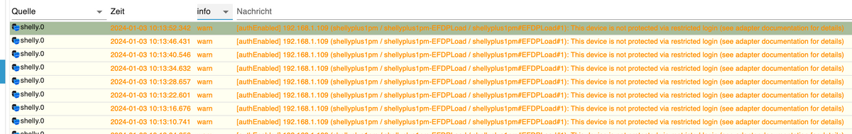

      hi, ich habe einige meiner Shellys im Shelly Adapter "geblacklisted". Leider zeigt jetzt das ioBroker Protokoll sekündlich an, dass diese ausgeschlossen wurden.
      Kann ich das stoppen? bzw. kann ich die Größe des Logs auf sagen wir 10 MB eingrenzen so dass mir die Speicherkarte nicht voll läuft?

              @haus-automatisierung ich hatte das Problem, dass es mir das Log vollgeschrieben hatte mit dem Hinweis, dass die Shellys (CoAP und MQTT) nicht Passwort Restricted sind. Was bei einer Vielzahl hier im Haus dazu geführt hätte, dass ich bei jedem aufs Webinterface muss um dort die PW Protection einzuschalten. Daraufhin habe ich einfach die ganzen IPs genommen von den Shellys die ich nicht brauche (z.B. Rollläden) und habe sie im Adapter auf die Blacklist gesetzt. Was dann wieder zur Folge hatte, dass im Protokoll jetzt jede Sekunde steht dass Shelly mit der IP xyz geblacklisted ist.Bildschirmfoto 2024-01-03 um 10.13.52.png

                        Accu @haus-automatisierung last edited by
                        @haus-automatisierung die habe ich doch oben als Screenshot mit rein. Oder was für Meldung benötigst Du?
