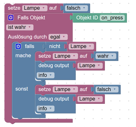

      ich habe so einen HUE Taster mit (Ein/Aus | Heller | Dunkler | hue Knöpfen)
      Das An/Aus geht mit meinem Blockly schon mal. Geht das auch eleganter oder ist das schon richtig?
      Hat jemand eine Idee wie sich das mit dem Dimmen und dem Farbton ändern realisieren lässt?
      Kennt da jemand was fertiges? Bin doch bestimmt nicht der erste 😉
