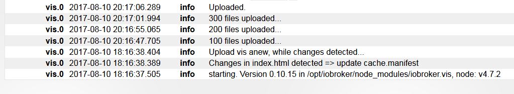

      Dann ins log geschaut und festgestellt, daß iobroker immer noch von Version 4.7.2. ausgeht.
      Was ist schief gelaufen??? Und wie bekomme ich es wieder gerade?

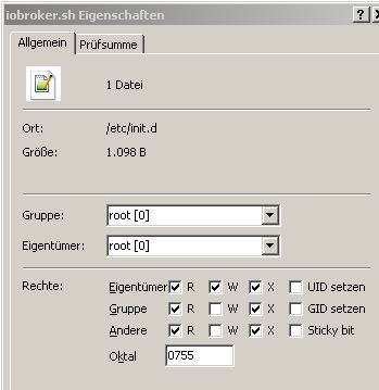

            Der automatische Start von ioBroker sollte über die Datei /etc/init.d/iobroker.sh mit diesen Eigenschaften
            und diesem Inhalt erfolgen:
