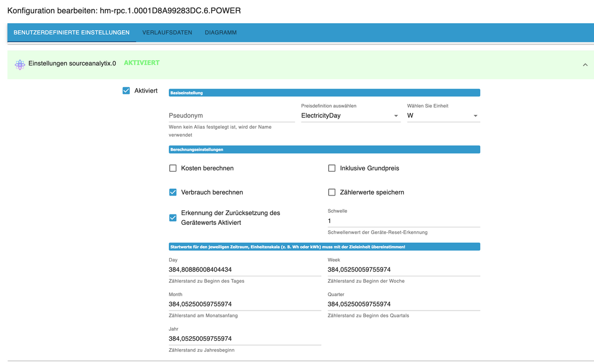

      So sieht beispielsweise der weiter unten im Log "bemängelten" aus:
      Hier ein Auszug aus dem Log.

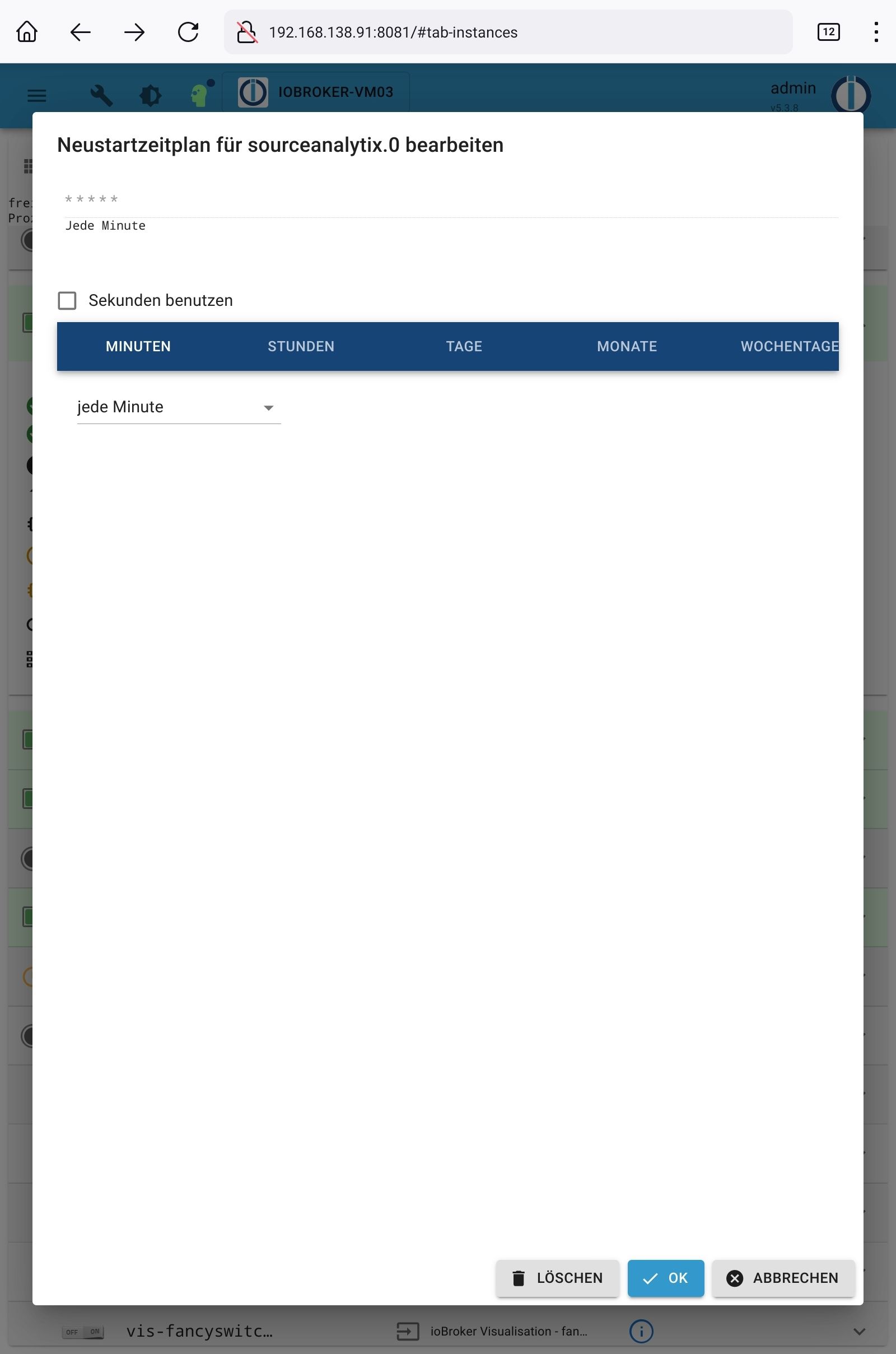

                müsste doch auch hier gehen
                mit entsprechendenm Cron
                crunchip 1 Reply Last reply Reply Quote 1

                    @homoran klar, hab da auch den cron drin, nur für alle "Neulinge" oder die, die es vergessen haben einzurichten, laufen halt aktuell in das Problem
                    lemonbiter Homoran 2 Replies Last reply Reply Quote 0

                        Was meint Ihr mit Cronjob genau... Habt ihr ein Bepsiel oder soll ich der Einfachheit halber den Debug auf error setzen und die Meldungen ignorieren?? Ich meine es sind echt HUNDERTE...
                        LG
                        LEM
                        Wal 1 Reply Last reply Reply Quote 0

                              Ich vermute Du stellst da ein, dass per Cron der Adapter manuell neu gestartet wird um eine bestimmte Zeit an einem bestimmten Tag.
                              Ich habe den Adapter manuell bereits 3x neugestartet gehabt (bis ich dann durch den Hinweis weiter oben drauf stiess, dass es ein Problem zum Jahreswechsel mit dem Adapter gibt)... Der eigentliche Neustart (manuell oder vermutlich per Cron) hilft bei mir scheinbar nicht...

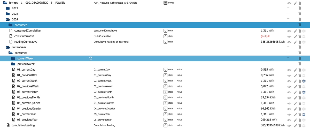

                                        @homoran Das Verzeichnis 2024 ist bei allen automatsich angelegt worden. Es werden auch Daten reingeschrieben. Die Warn- Meldungen bleiben

                                          @lemonbiter ich frag mich grad, warum du nen Datenpunkt costs cumulative hast, wenn doch wie oben zu sehen, für den DP gar keine Kosten angehakt sind
                                          edit
                                          grad nachgesehen, hab ich auch drin, bei einem Gerät, bei dem keine Kosten erfasst werden
