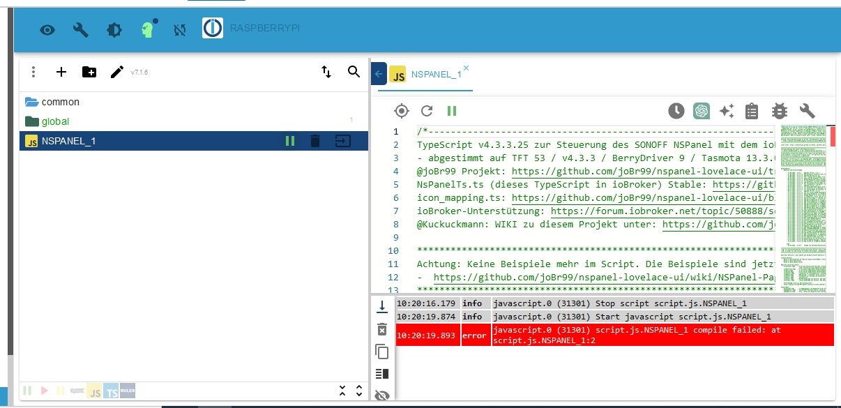

      Wenn ich das Script starte tauchen die in den Anlagen dokumentierte Fehlermeldungen auf.
      Ebenso funktionieren meine bereits vorhandenen Scripte nicht mehr.
      Ich habe alle bisher vorhandenen Scripte gelöscht; nur noch „IconsSelector“
      vorhanden. Leider kein Erfolg.

        JS sieht danach aus, dass Du das TypeScript als Javascript gespeichert hast. Das muss als Typescript gespeichert werden.

          Hallo peterfido,
          ja das ist die Lösung.
          Vielen Dank für Deine Hilfe.
