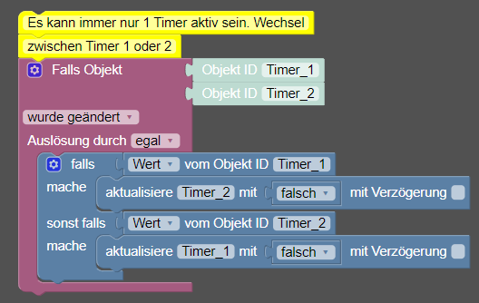

      Hallo. Ich möchte eine Wechselschaltung generieren von 2 Datenpunkten / Timern. (true / false)
      Es kann immer nur ein Timer aktiv (true) sein, aber beide auch (false)
      Wenn Timer 2 = true, kann mit Timer 1 über true der Timer 2 auf false durch das Blockly gesetzt werden.
      Wenn Timer 1 = true, kann der Timer 2 nicht auf true gesetzt werden. Es wird nicht zugelassen.
      Ist im Blockly der erste Falls höher priorisiert oder muss ich für so etwas einen anderen Baustein nehmen?

        Homoran Global Moderator Administrators @Mika 0 last edited by
        @mika-0 sagte in Falls höher priorosiert als sonst falls?:
        als?
        es wird immer von oben nach unten abgearbeitet.
        bis zum ersten Treffer

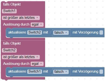

          paul53 @Mika 0 last edited by
          @mika-0 sagte: einen anderen Baustein nehmen?
          Weniger Ressourcen benötigen zwei getrennte Trigger:
            Mika 0 @paul53 last edited by
            @paul53 Danke. Funzt
