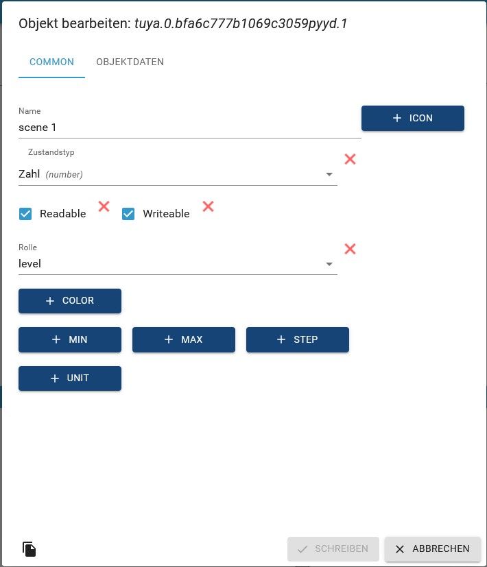

      Hallo!
      Ich habe ein motorgetriebene Leinwand. Diese kann ich auch über einen IR+RF-Umsetzer aus der Tuya-App vom Handy ansteuern.
      Nun würde ich gerne eine Szene erstellen im ioBroker erstellen.
      Leider finde ich bei den Objekten nichts was auf "Leinwand rauf" oder "Leinwand runter" hinweist.
      Das sind die Punkte im Objekt:
      Auch wenn ich diesen Punkt beobachte, während ich die Leinwand steuere, verändert sich da nix.
      Wo ist mein Denkfehler?
      Welche Objekt-ID soll ich nehmen?
      Vielen Dank für Eure Hilfe!

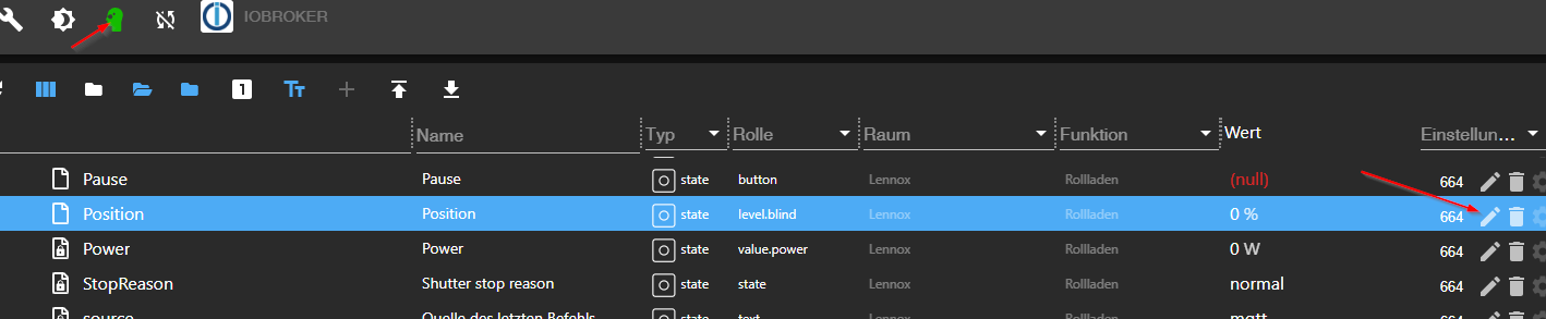

                crunchip Forum Testing Most Active @Fibricus last edited by
                @fibricus sagte in Szene: Leinwandsteuerung über RF-Umsetzer:
                weiß nicht was Du meinst.
                experten modus und dann rechts auf den Bleistift neben deinem Datenpunkt (z.b szene2)
                oder klick mal auf szene(0) geht da ein Auswahlfenster auf?
                  ich tippe mal bei den mehreren tausend Euro auf eine MultiformatLeinwand, die neben der Auf/ab Bewegung auch noch die verschiedenen Formate unterschiedlich maskiert.
                  Ich tippe weiterhin darauf, dass diese unterschiedlichen Formate die Szenen 1-4 sein werden.
                  Ich tippe dann dass 0 oben und 1 ausgefahren ist.
                  Möglich wäre aber auch dass es Szene(0) bis (n) gibt in denen die Formate der Maskierung und die Ausfalltiefe der Leinwand chiffriert sind

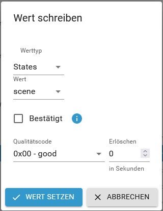

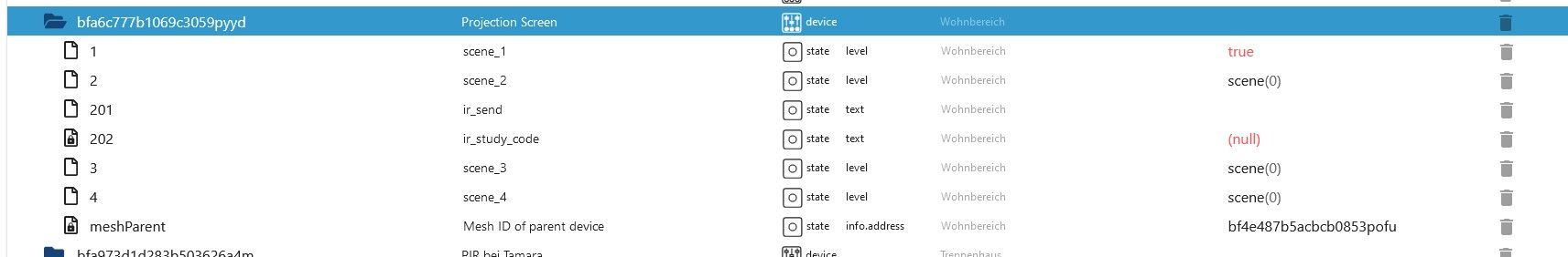

                    @crunchip Diese Infos kann ich dir anbieten:
                    Das wenn ich mit der Mouse über der Zahl vor dem Bleistift hovere:
                    und das wenn ich auf den Bleistift klicke:
                    und das wenn ich auf die Funktion (scene(0)) klicke:

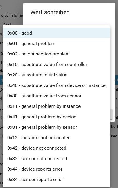

                    und das als Auswahlmenü für die Werte:
                          Und bei den anderen Datenpunkten?
                            Fibricus @crunchip last edited by
                            @crunchip said in Szene: Leinwandsteuerung über RF-Umsetzer:
                            Die Auswahlmenüs sehen alle völlig identisch aus.
                            Ich habe jeden einzelnen Datenpunkt (Scene_x) angeschaut.

                                  Fibricus last edited by Homoran
                                  @homoran Ich dachte ich hätte die gewünschten Infos geliefert.
                                  Ich hoffe das ist es jetzt:
                                  Code.txt
                                    "type": "state",
                                    "common": {
                                      "type": "number",
                                      "states": {
                                        "0": "scene"
                                      "read": true,
                                      "write": true,
                                      "name": "scene_1",
                                      "role": "level"
                                    "native": {
                                      "code": "scene_1",
                                      "defaultValue": "",
                                      "canTrigger": true,
                                      "type": "obj",
                                      "executable": true,
                                      "mode": "rw",
                                      "defaultRecommend": false,
                                      "name": "场景1",
                                      "property": {
                                        "range": [
                                          "scene"
                                        "type": "enum"
                                      "id": 1,
                                      "editPermission": false
                                    "from": "system.adapter.tuya.0",
                                    "user": "system.user.admin",
                                    "ts": 1704304398361,
                                    "_id": "tuya.0.bfa6c777b1069c3059pyyd.1",
                                    "acl": {
                                      "object": 1636,
                                      "state": 1636,
                                      "file": 1632,
                                      "owner": "system.user.admin",
                                  Wie gesagt: Blutiger Anfänger, der übrigens sehr dankbar über jede Hilfe ist!
                                    reutli @Fibricus last edited by
                                    Blutiger Anfänger
                                    Hmm, dafür agierst Du hier aber schon mit ganz schön komplexen Themen.
                                    Dann musst Du doch auch mal mit alle Infos der Reihe nach rausrücken:
                                    • Hersteller und Modell der Leinwand
                                      Verwendete Protokolle und Adapter
                                    Erst dann weiss man, womit man es zu tun hat und kann explizite Rückfragen stellen, die Du dann exakt ausführen (und weniger in Frage stellen) solltest.
                                      Immerhin wissen wir jetzt, dass dieser Datenpunkt eine Zahl erwartet, und keine Werteliste ist.
                                      Somit ist das eingetragene true Blödsinn.
                                      Da hätte auch beim Eintragen rine Fehlermeldung im log stehen müssen
                                      bei scene_2 sieht es aber nach Werteliste aus mit dem Eintrag scene(0)
                                      und wie sehen die anderen Objektdaten aus?
