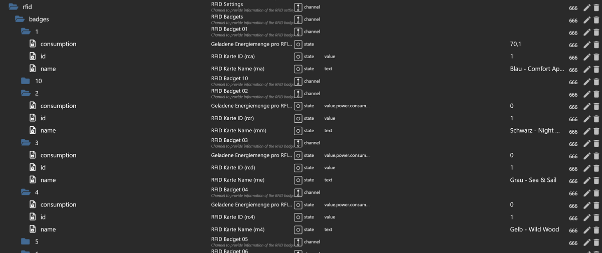

      Seit einiger Zeit ist es so, dass alle RFID Chips die gleiche ID haben, alle die ID nummer 1. Damit kann ich nun nicht mehr abfragen mit welchen Chip nun gerade ein Ladevorgang gestartet wird. Unter unlocked_by werden aber noch die unterschiedlichen Nummer z.B. 1-5 angezeigt.
      Irgendwie scheint da der Adpater einen Fehler zu haben. Leider kann ich nicht mehr nachvollziehen wann dieser Fehler aufgetreten ist. Ich habe die Version 1.15 installiert, weiter runter komme ich mit Boardmitteln nicht und da ist das Fehlerbild gleich, alle RFIDs haben die gleiche ID (hier ein Screenshot).
      9725e87f-71d5-4e7c-9fc0-78023baa89e5-grafik.png.

        @randyandy Ich habe eben bei dem von Dir beim Adapter aufgemachten Issue meine Beobachtung ergänzt. Für mich sieht es aus, als ob die api bei go-e geändert wurde. Rufe ich bei meiner goe- Gemini die API v2 mit http://192.168.100.183/api/status auf, bekomme ich bei trx (transaction) die korrekte ID (2 bei mir). Beim Aufrufen der API v1 mittels http://192.168.100.183/status kommt bei uby (unlocked by) bei mir auch nur noch die 1. Und ich bin sicher, vor 1-2 Wochen hat das noch korrekt funktioniert und bei uby auch die korrekte ID mitgebracht.
        Gruss, Jürgen
        EDIT: Ich habe eben in der go-e-App geschaut, ob ich da was verstellt habe und bekam prompt ein Firmware-Update auf 0.56.1 für meine Gemini angeboten. Einer der wohl behobenen Fehler betrifft Abrechnung auf falsche RFID-Karten. Vielleicht war es das ja bereits gewesen?! Autos sind leider beide voll, sonst würde ich testen.
        EDIT 2: Ich habe aber auch festgestellt, dass unter den einzelnen RFID-IDs in iobroker sehr wohl nur bei der jeweils freigeschalteten ID die Ladung hinzugerechnet wird. Es ist also nur der Datenpunkt unlocked_by betroffen, der nicht stimmt. Die restlichen Daten sind nach wie vor korrekt.

              @wildbill So, ich habe soeben ein Fahrzeug zum Laden angesteckt und es wurde wieder eine ID beim Datenpunkt uby (unlocked_by) angezeigt. Scheint, als wenn das Firmware-Update auf 0.56.1 das bei mir behoben hat. Allerdings wurde mir nun ID 2 angezeigt, wo es bisher ID 3 war. Möglicherweiser fängt die Zählung ja nun bei 0 (für bisher ID 1) an. Dann müsste ich da das Script für mich ändern. Obwohl es ID 2 anzeigt wird aber korrekt beim Datenpunkt go-e.0.rfid.badges.3.consumption die aktuelle Ladung erfasst. Das war aber auch vor dem Firmware-Update schon so.
