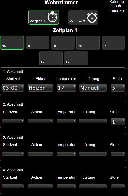

      Hallo zusammen. Da ich 9 Daikin Perferas besitze und gerne ohne Onecta App auskommen will, habe ich mir die Mühe gemacht, eine Vis Oberfläche mit Dropdowns zu generieren, was 4 mögliche Zeiten am Tag die Daikin steuert. Besten Dank daher für die gute Unterstützung an @apollon77, @paul53 und viele weitere.
      Dazu kommen 2 Zeitpläne. Max. einer davon kann aktiviert werden.
      Je Tag eine andere Vis Oberfläche von Mo bis So. Also 7 Vis Oberflächen je Zeitplan.
      Etwas aufwändig, aber anders wüsste ich nicht wie ich das sonst hinbekommen hätte.
      So siehts aus.

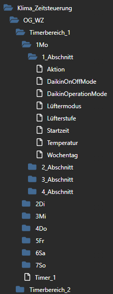

      Die Datenpunkte:
      df077da7-9807-4cb8-a78c-3a2a239168d7-image.png Einfaches duplizieren ist möglich auf andere Daikins.

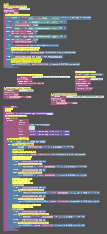

      Je Abschnitt ein eigenes Blockly
      Bei Interesse stelle ich gerne mehr Daten zur Verfügung.
