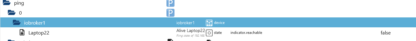

      Hallo und tut mir leid momentan nach Umzug Raspi auf Proxmox geht einiges nicht.
      Adapter hab ich neu installiert, steht auf .0 und ist gruen.
      Leider zeigt mir PING immer nur false an, obwohl ich pingen kann in der Proxmox Konsole.

      ping.0
      	2024-01-02 21:28:04.661	warn	setObject ping.0.iobroker1 (type=device) property native missing!
      ping.0
      	2024-01-02 21:28:04.613	info	starting. Version 1.6.2 in /opt/iobroker/node_modules/iobroker.ping, node: v18.19.0, js-controller: 5.0.17
      host.iobroker1
      	2024-01-02 21:28:03.818	info	instance system.adapter.ping.0 started with pid 95041
      host.iobroker1
      	2024-01-02 21:28:03.750	info	"system.adapter.ping.0" enabled
      Vielleicht habt ihr einen Tipp fuer mich..
      Uebrigens auf dem Raspi hatte ich damit ueberhaupt kein Problem.
