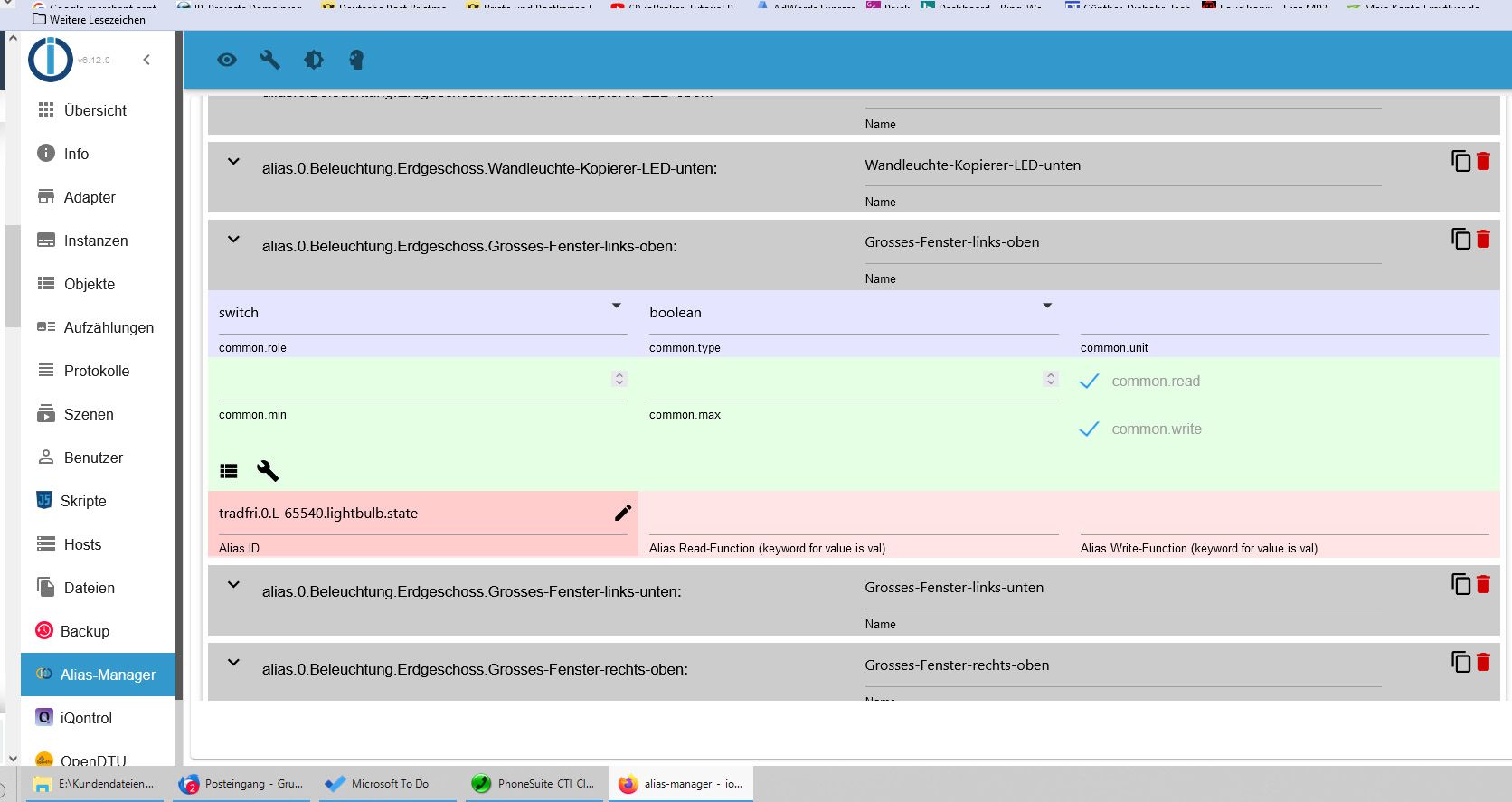

      Zeigt das nicht das Bild?

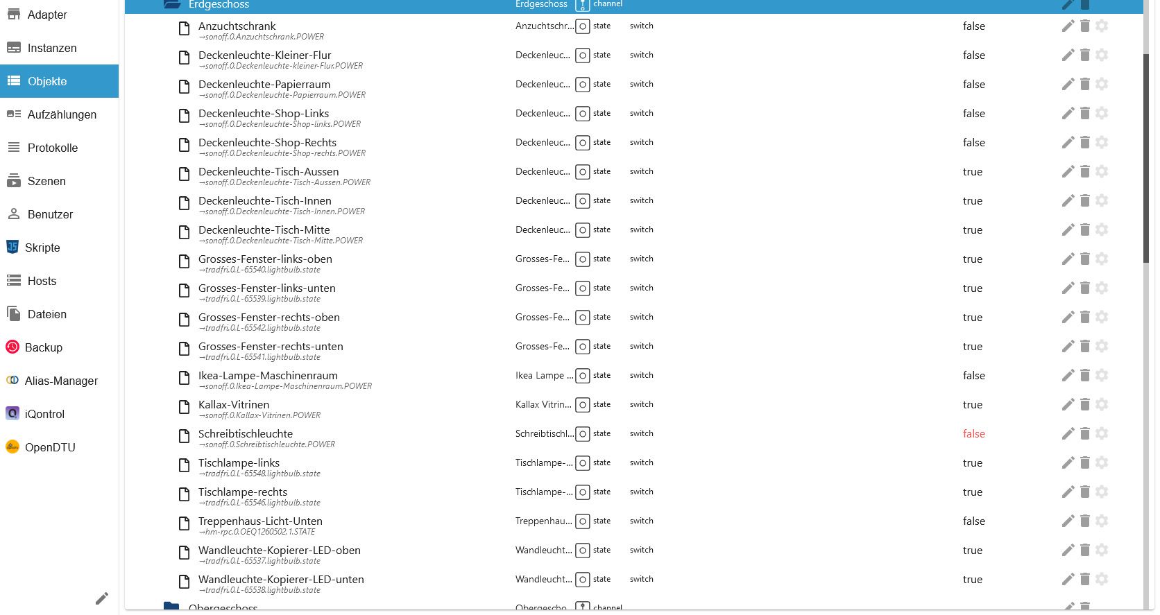

          Beowolf @Homoran last edited by
          Meinst du dieses?
            Homoran Global Moderator Administrators @Beowolf last edited by

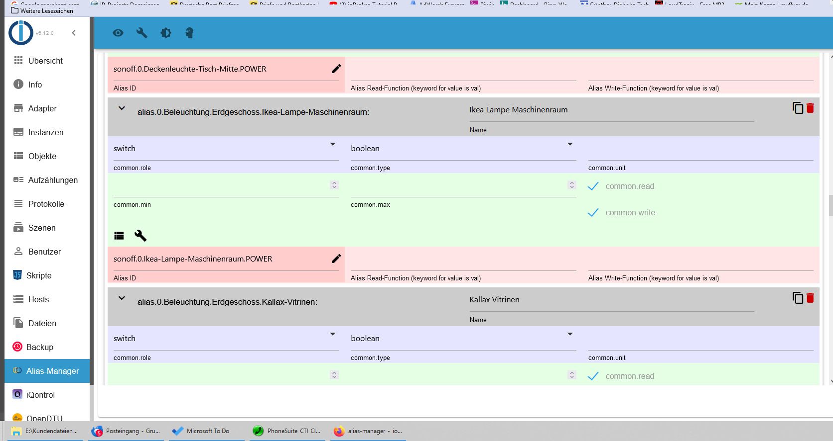

              das meinst du?
                @beowolf sagte in Scenes Adapter geht immer auf rot:
                das meinst du?
                auch! aber das entscheidende feht.
                existiert der dort eingegebene Ikea Datenpunkt.
                Laut log fehlt der
