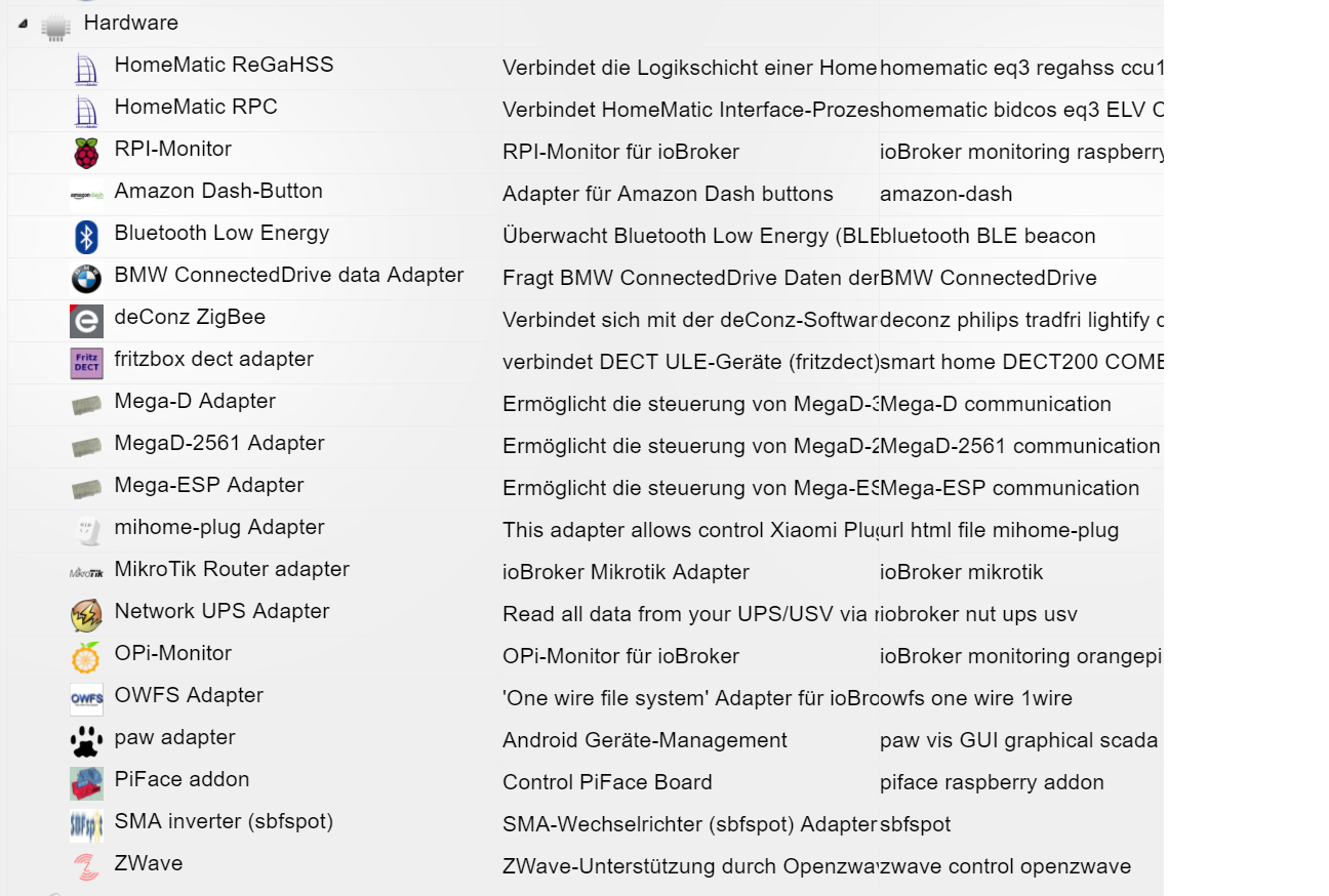

        [Nachtrag2]: ein kleiner kosmetischer: In der Adapterübersicht, und im Einstellungsdialog fehlt bei mir ein Icon?
        Alexander

            @xelarep:
            es wäre prima diese Installations-Info (also die URL einsetzen!) nochmal im Startbeitrag klar darzustellen, dann geht das nicht unter 😉
            Ansonsten: bisher prima, Danke!
            [Nachtrag]: Die Rückmeldung ob aus der App geschalten (oder auch per Taster) geht bei mir in der 0.0.23 - ich verwende derzeit ein 2s Intervall.

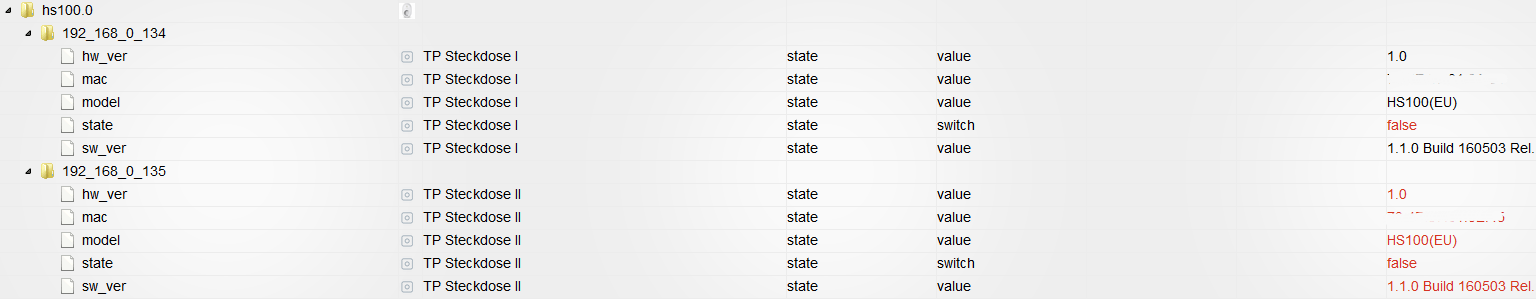

            Alexander `

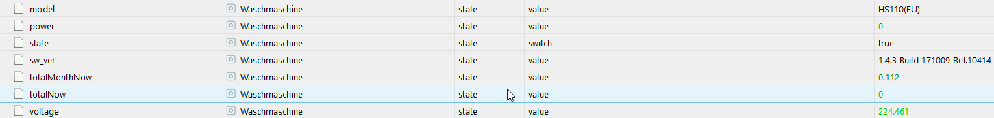

                was heisst es werden keine angezeigt.. zeigmal ein screenshot von den objekten
                • cvidal
                  cvidal Forum Testing last edited by
                  @arteck:
                  @cvidal:
                  @arteck:
                  stoppe den adapter und lösche die Objekte
                  dann starte den adapter neu `
                  Hatte ich schon gemacht, hab es gerade nochmal getestet aber hilft leider auch nichts, nur wenn ich den adapter stoppe/starte aktualesiert sich das Objekt Power aber Verbrauchsdaten werden auch keine angezeigt… Das Icon wird bei mir auch nicht dargestellt.
                  Danke und Gruß Christian `
                  was heisst es werden keine angezeigt.. zeigmal ein screenshot von den objekten `
                  Bitte 🙂
                  • X
                    xelarep last edited by
                    @arteck:
                    aktualisiere den adapter mal `
                    Fehlende Icons sind jetzt da, Danke!

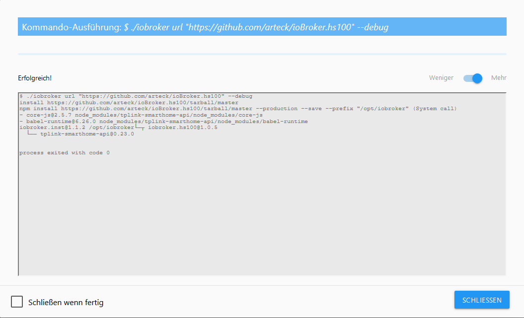

                    Nur aus Neugier: hattest Du die Icons nachgetragen, oder gingen die bei meiner ersten Aktualisierung per GitHub einfach nicht mit? Deinen Installationsweg hatte ich ja genauso als letzte Aktion, um den Adapter überhaupt lauffähig zu bekommen?!
                    Alexander
                      pxstd last edited by
                      Hey all!
                      Habe den Adapter Heute installiert und mit einer brandneuen HS110 versucht zu testen.
                      Adapter per Github im Admin geladen, Dosen-IP eingetragen.
                      > hs100.0 2017-12-07 18:00:58.899 info starting. Version 0.0.23 in /opt/iobroker/node_modules/iobroker.hs100, node: v6.12.0

                          @xelarep:
                          @arteck:
                          Alexander `
                          die habe ich nachgepflegt..

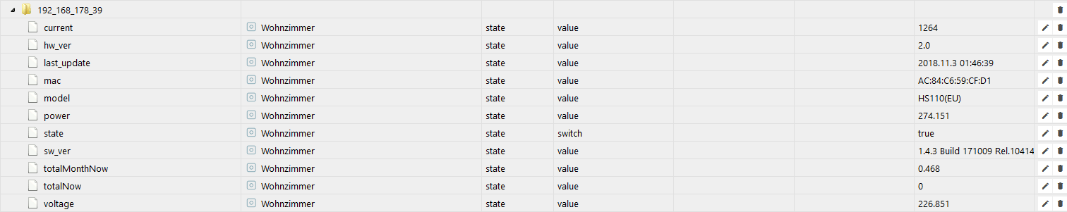

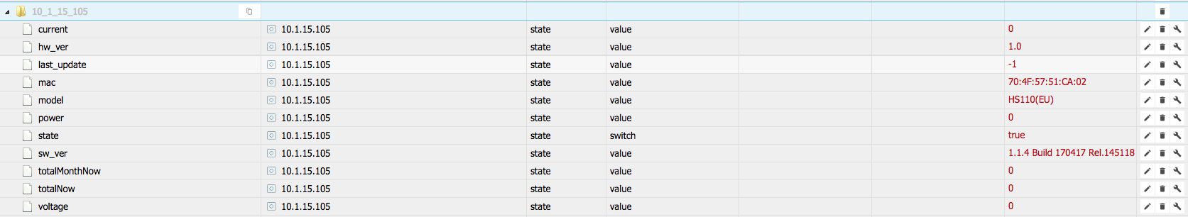

                                Mh komisch bei mir läuft es nicht… haste eine Idee?
                                Gruß Christian
                                Edit: Alles nochmal gelöscht und neu installiert, jetzt läufts. Sehr gut Danke!

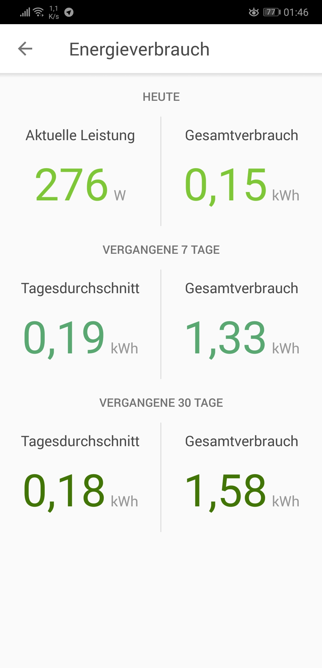

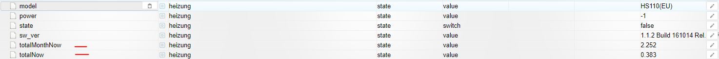

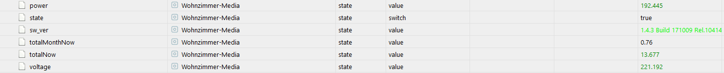

                                Nur die Verbrauchswerte sind anders als in der Kasa App, totalMonthNow und totalNow passen bei mit irgendwie nicht.
                                Verbrauchswert Power passt wiederum also im Broker selber wert wie in der App.

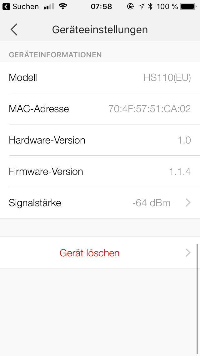

                                  wo hast die Dose her ?? meine Softwareversion ist 1.1.2 deine 1.1.4
                                  • cvidal
                                    @arteck:
                                    wo hast die Dose her ?? meine Softwareversion ist 1.1.2 deine 1.1.4 `

                                      hmm ok .. siehst du dass die Werte auch grün werden ?? in deinem Screenshot wind die Rot.. ergo nur erzeugt..
                                      läuft die Aktualisierung ?? der Werte ?
                                      • cvidal
                                        @arteck:
                                        läuft die Aktualisierung ?? der Werte ? `
                                        Ja die Werte werden grün, Rückmeldung bei schalten aus der App geht auch,
                                        Der Wert Power funktioniert auch, Broker und App geben das selbe aus.
                                        Nur die Werte totalMonthNow und TotalNow passen nicht…
                                        Gruß Christian
                                          totalMonthNow ist der Monatsverbrauch..der ist in der app so nicht drin..sondern die letzten 30 Tage.. das ist was anderes
                                          warum der totalNow nicht kommt würde ich gerne wissen wollen..

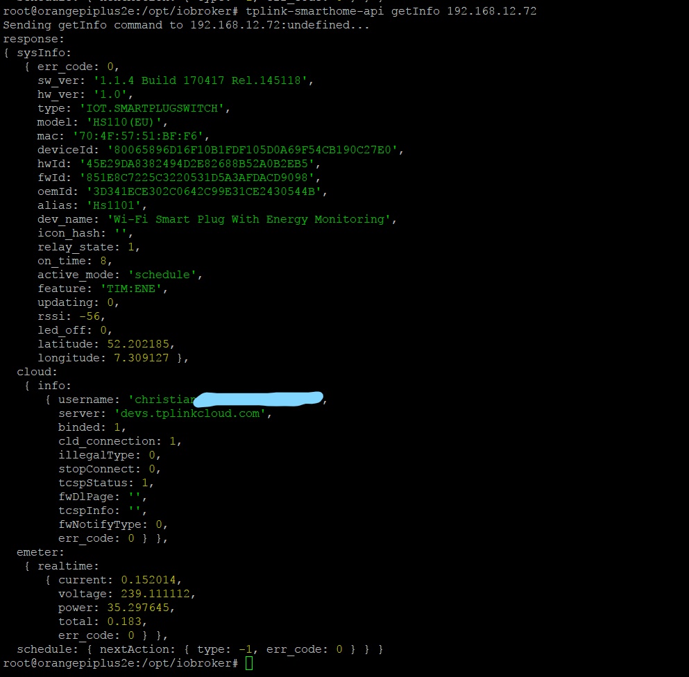

                                          hmmm… der Wert -1 wird nur rein geschrieben wenn der eigentliche Wert nicht geliefert wurde ..
                                          kannst du das packet````
                                          npm install -g tplink-smarthome-api
                                          installieren und dann
                                          tplink-smarthome-api getInfo ipadresse_der_hs110_dose
                                          aufrufen und schauen ob da am ende im emeter werte kommen ??
                                          • cvidal
                                            So habe jetzt mal die kommandos eingegeben, danke für deine mühe.
                                            Gruß Christian
