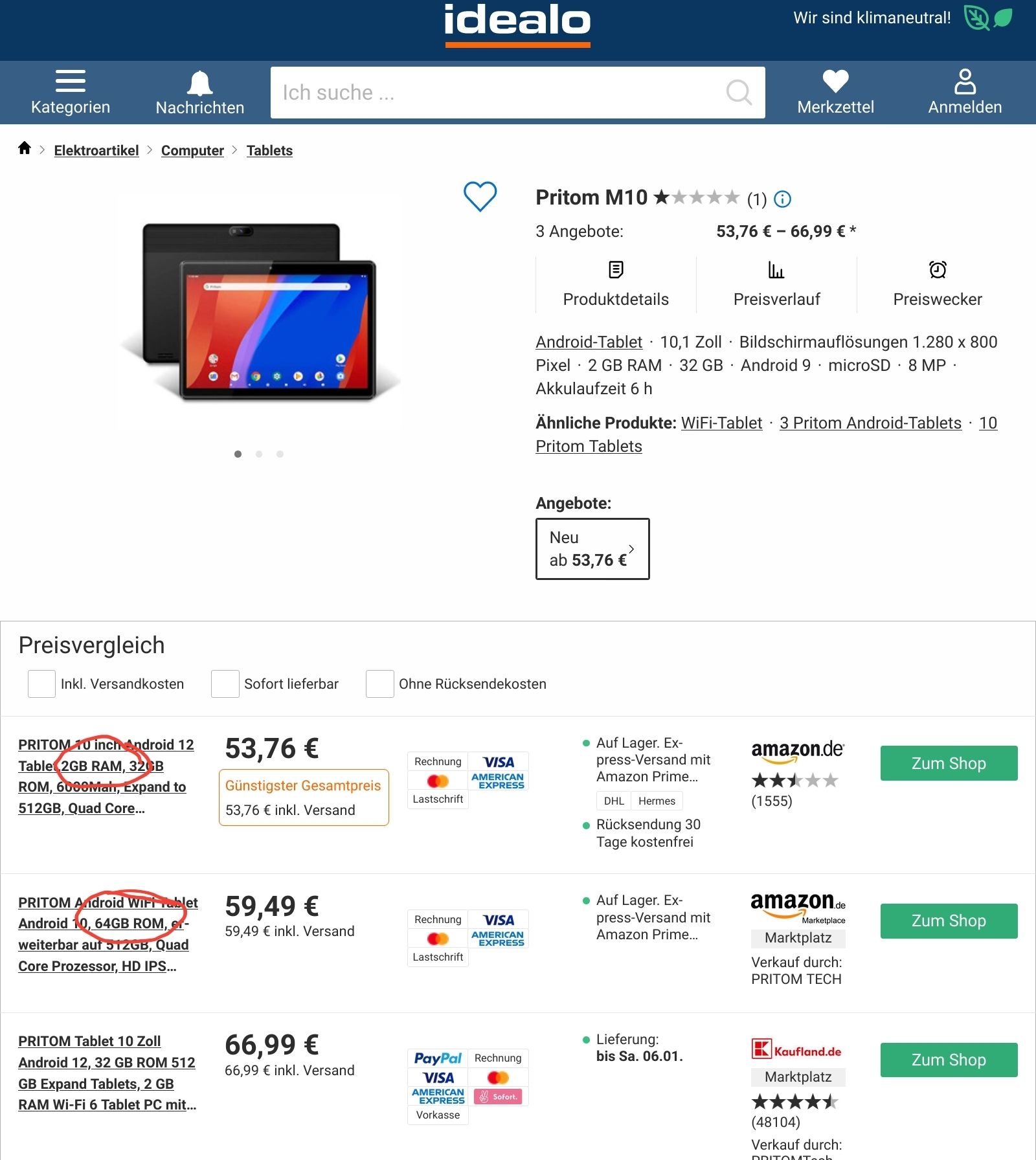

              Homoran Global Moderator Administrators @SabiRi last edited by
              @sabiri sagte in VIS nur nach Aktualisierung der Ansicht steuerbar:
              Pritom M10
              im Ernst!??
              in der Preisklasse erwartest du mit iPad vergleichbare Leistung?
              die Ein-Sterne Bewertung würde ja zu deinen Erfahrungen passen

                Mag ja neu sein aber eher nicht aktuell - und
                64 GB RAM
                wäre ja fast schon Weltrekord - eher 64g GB ROM (interner Speicher)
                @homoran sagte in VIS nur nach Aktualisierung der Ansicht steuerbar:
                mehr Daten zu diesem Tablet finde
                könnte dieses sein
                https://www.kaufland.de/product/387172086/?kwd&source=pla&sid=29603361&gad_source=1&gclid=CjwKCAiAqNSsBhAvEiwAn_tmxZEGJK7SVnsp_YWmpnXWKVB1jy86CXmTRNIUEMtrXZBm1YcxdE49yxoCZyMQAvD_BwE

                    Homoran Global Moderator Administrators @DJMarc75 last edited by
                    @djmarc75 sagte in VIS nur nach Aktualisierung der Ansicht steuerbar:
                    könnte dieses sein
                    aber auch da steht nichts näheres zu dem "Quad Core Hochleistungsprozessor".
