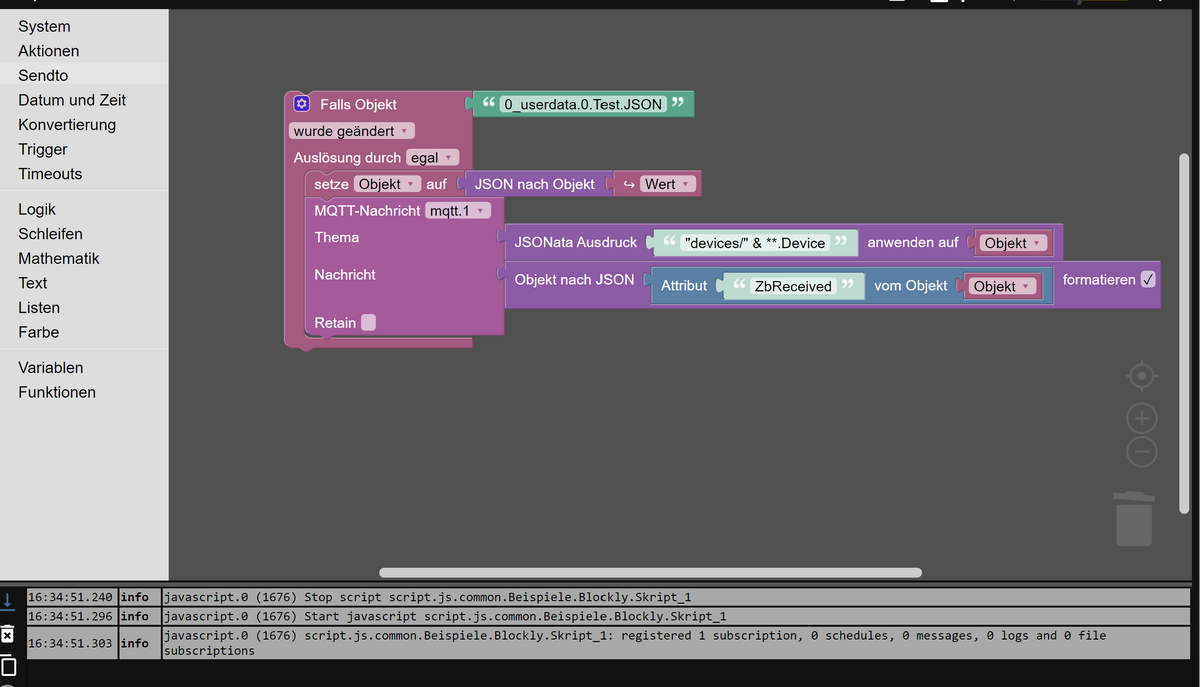

      @mickym Ja, ich möchte diese (AirQuality) Werte unter "EF00/02xx" selektiv zugreifen.
      Und nein, das ist so kein Array, sonsern beispielhaft aus dem Log heraus geschnippelt. Es kommt immer nur ein JSON an.

            @mickym Der Sensor liefert 6? unterschiedliche Werte.
            Diese stehen an 2ter Stelle des JSON in der Form "EF00/02<xx>" : Value
            Ich möchte also a) wissen welcher Wert (zB "EF00/0212") übermittelt wird,
            b) Value ergibt sich danach leichter.

              @chris-1 Ok das ist schon etwas herausfordernder, aber es beginnt immer mit EF00/02?
              Chris 1 1 Reply Last reply Reply Quote 1
              • Chris 1
                Chris 1 @mickym last edited by Chris 1
                @mickym Ja
                Ob man dies ggf einfacher als "SubString" extrahiert?
                Bis einschliesslich SubString-ID hat es ja immer die selbe Länge...
                mickym 2 Replies Last reply Reply Quote 0

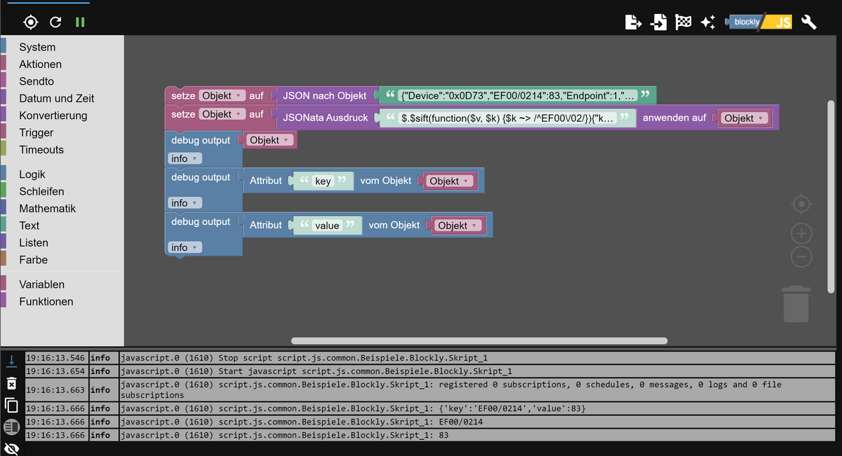

                    @chris-1 So hier die Lösung:
                    Der JSONATA Ausdruck erzeugt ein neues Objekt mit den Attributen key und value auf dass Du dann normal mit den Blockly Attributen zugreifen kannst.
                    Der JSONATA Ausdruck lautet:
                    $.$sift(function($v, $k) {$k ~> /^EF00\/02/}){"key": $keys(),"value":$.*}
                    Hier das Ganze zum Import und Testen
                     <variables>
                       <variable id=";po#/$v(8.UbHdHNkx[6">Objekt</variable>
                     </variables>
                     <block type="variables_set" id="W@hg1tE.68iwuYzK2!uN" x="-1263" y="-835">
                       <field name="VAR" id=";po#/$v(8.UbHdHNkx[6">Objekt</field>
                         <block type="convert_json2object" id="(0IX6:]p|*y3zL7||zBw">
                             <block type="text" id="cj9Q,eiBn6QVld(V7kV2">
                               <field name="TEXT">{"Device":"0x0D73","EF00/0214":83,"Endpoint":1,"LinkQuality":136}</field>
                         <block type="variables_set" id="9+M],oEz;U^a+N[vt#`g">
                             <block type="convert_jsonata" id="N^%KxZ{%,3GmzsQvn+c(">
                               <value name="EXPRESSION">
                                 <shadow type="text" id="g]4!|~f.(-MAU?:dXi)?">
                                   <field name="TEXT">$.$sift(function($v, $k) {$k ~&gt; /^EF00\/02/}){"key": $keys(),"value":$.*}</field>
                               <value name="TARGET">
                                 <block type="variables_get" id="70c4ESN`7hWTUT-(49y!">
                             <block type="debug" id="n7%]r/8E9.7*=Yc/SwqD">
                               <value name="TEXT">
                                 <shadow type="text" id="_OZ+{6nC[=m9DhEs.K[]">
                                 <block type="variables_get" id="-Q_F|i0gY.V`q1:_DGZj">
                                 <block type="debug" id="$mUXBli_e}bd4hA?t2Ls">
                                   <value name="TEXT">
                                     <shadow type="text" id="+:$J:sSMpe_Z8M4p0YYN">
                                     <block type="get_attr" id="s8LY=qPscr-My@k|c-.l">
                                       <value name="PATH">
                                         <shadow type="text" id="[}UnHmrmR:{xN!J)0KlB">
                                           <field name="TEXT">key</field>
                                       <value name="OBJECT">
                                         <block type="variables_get" id="R_[5TjBBSEIu*I=Xk-SJ">
                                     <block type="debug" id="$|g.Yy_[6Qity9{lgt{#">
                                       <value name="TEXT">
                                         <shadow type="text" id="3Ym?y,.KIM6gAqn4!z4e">
                                         <block type="get_attr" id="d_i|9]ucU.,jP7d;WRR)">
                                           <value name="PATH">
                                             <shadow type="text" id=",eAl@_h]7=Nna@c5r-3t">
                                               <field name="TEXT">value</field>
                                             <block type="variables_get" id="r|%-}(FGnhMNQwQaC/rH">

                      @mickym Wow, spitze 👍 Kotau!
                      Freu-Freu-Freu... läuft!
