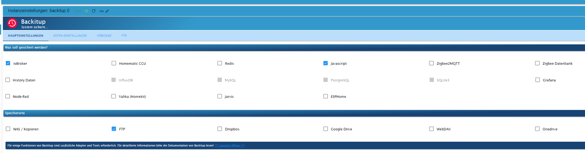

      Ich habe iobroker und influxdb jeweils in Docker laufen und möchte jetzt über den BackItup Adapter die influxdb sichern lassen.
      Dazu habe ich über die Umgebungsvariable Packages den influxdb2-cli autmatisch bei Dockerstart mitinstalliert.
      In der shell kann ich den influx client aufrufen und auch per influx befehl die remote influxdb sichern.
      Aber:
      Im Backitup Adapter ist das Feld InfluxDB ausgegraut - ich kann dies nicht aktivieren?
      Irgendeinen Tipp wie ich über den Backitup Adapter influxdb aktiviert bekomme?

        @wellem sagte in Influxdb Remot über BackItUp im Docker:
        Irgendeinen Tipp wie ich über den Bakitup Adapter influxdb aktiviert bekomme?
        Ja, Doku lesen. 🙂
        https://docs.buanet.de/iobroker-docker-image/docs/#environment-variables-env
        https://docs.buanet.de/iobroker-docker-image/docs_backitup/#enable-options-in-iobroker-backitup
        Du musst noch die Umgebungsvariable IOB_BACKITUP_EXTDB setzen.
        • W
          wellem @Marc Berg last edited by
          @marc-berg
          Asche über mein Haupt. Die Einstellung habe ich tatsächlich nicht gemacht. Jetzt funktioniert es.
          Danke!
