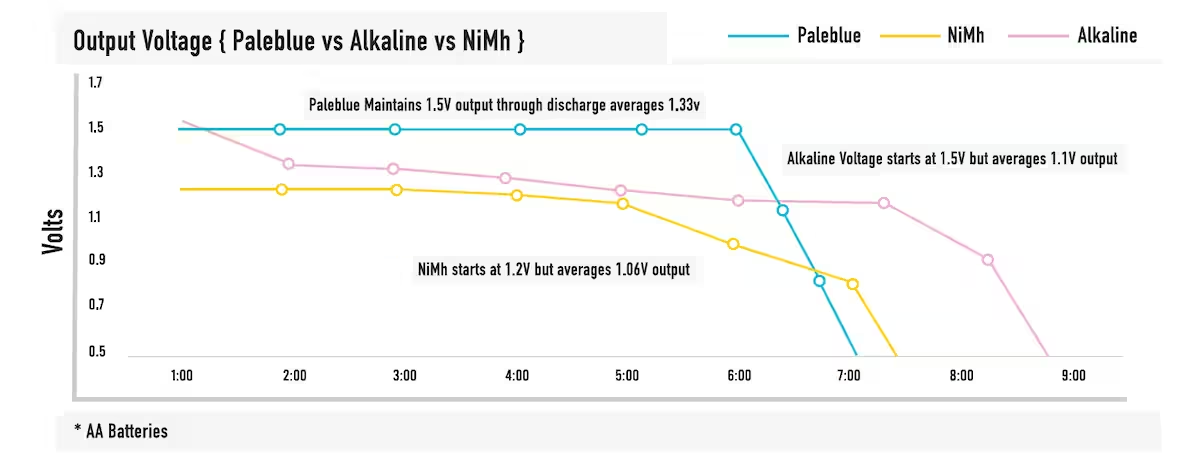

            Wie bereits erwähnt die 1,5V recht konstant über lange Zeit und dadurch wird jede Batteriefüllstandsanzeige unbrauchbar.... gibt Schlimmeres 🙂 Was die Aldi Dinger taugen hab ich noch nichts zu gelesen.
            Dürfte aber nicht viel anders aussehen:

                    @dieter_p sagte in Taugen diese Lithium "Batterien" was?:
                    ja, genau so hab ich es mir vorgestellt!

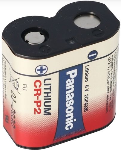

                        In der Form ähnlich einer CR-P2 und dadurch doppelte Kapazität wäre das ein Marktsegment
