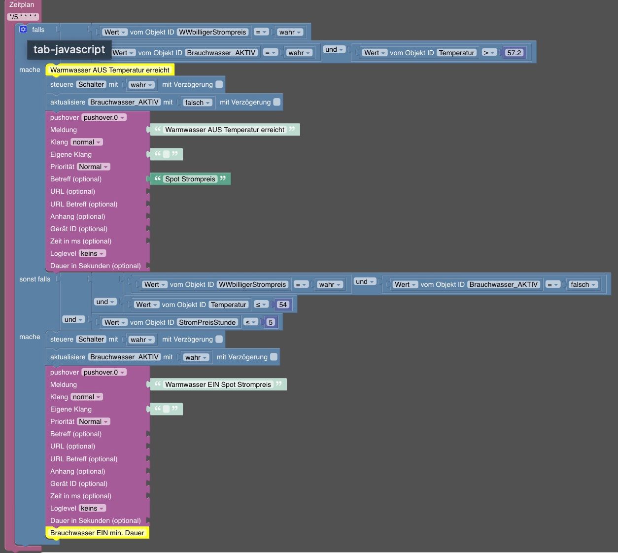

      Hallo Leute,
      Ich habe mir ein Blockly gebastelt womit ich meinen Brauchwasserspeicher bei niedrigem Spot Strompreis aufheize was auch funktioniert. Zur Zeit ist als Startwert 5ct eingestellt. Das Problem ist aber wenn der Preis nach dem Starten in der nächsten Stunde noch tiefer ist habe ich zu früh mit dem Aufheizen begonnen. Wie könnte man das lösen? Habe noch ein zweites Skript aus dem Forum wo ich mir die Preise für die kommenden 2 Stunden hole (was ich noch auf 6 oder 8 Stunden erweitern will) und in 2 DP schreibe "StromPreisStunde".
      Brauchwasser Skript:
