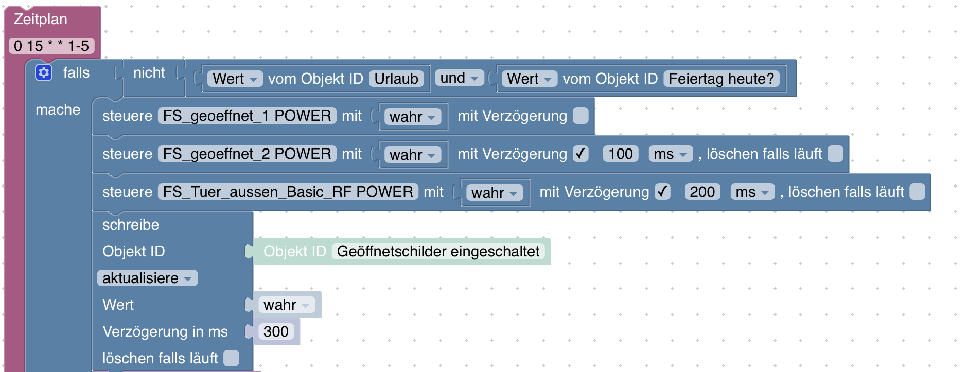

      folgendes Script habe ich mir zusammengebaut. Eigentlich war ich überzeugt das es läuft, macht es aber nicht. Folgendes soll passieren:

        Jeden Montag bis Freitag soll um 15Uhr geprüft werden ob die Datenpunkte "Holiday today?" und "Urlaub" auf false stehen. Wenn beide auf false sind, sollen drei Sonoff Basics eingeschaltet werden und ein weiterer Datenpunkt auf true gesetzt werden.

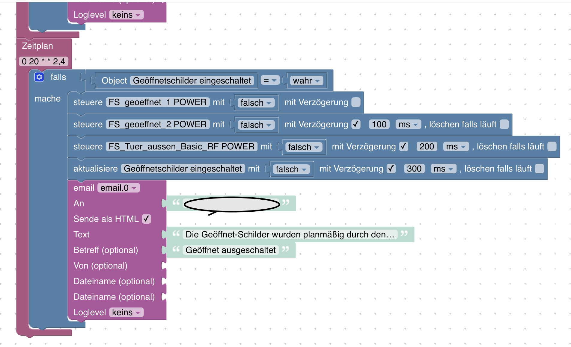

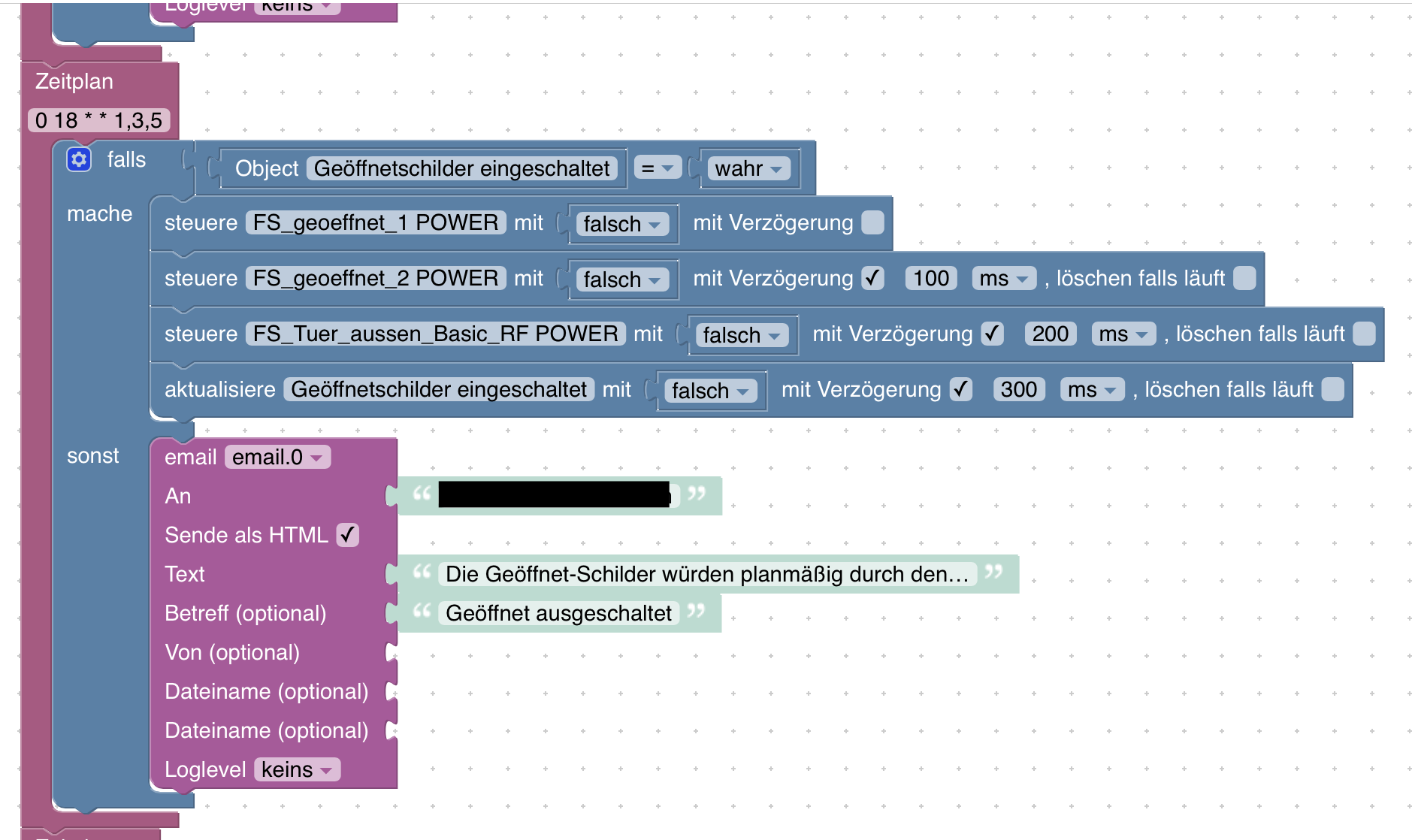

        Montags, Mittwochs und Freitags um 18Uhr soll geprüft werden ob der erste Block überhaupt die Schalter geschaltet hat (Abfrage über den Datenpunkt). Wenn ja, dann sollen sie wieder ausgeschaltet werden und der Datenpunkt auf false gesetzt werden.
      3. Block
        Gleiches Vorgehen wie im 2. Block, nur für die Tage Dienstag und Donnerstag um 20Uhr

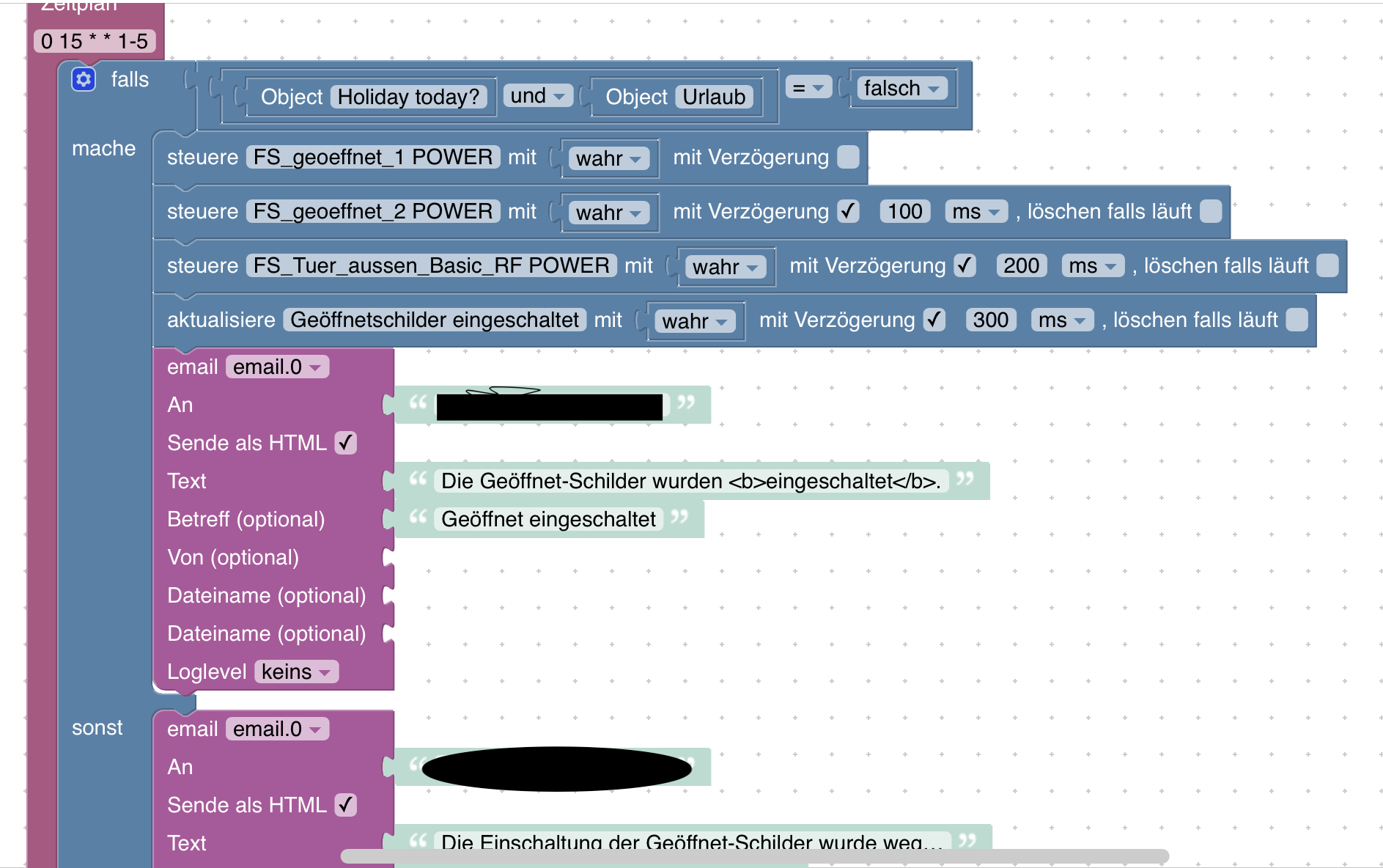

      Da es nicht funktioniert, habe ich das mit dem E-Mails dazugebaut. Das Resultat ist, dass ich heute um 15:00Uhr eine Mail bekommen habe, mit dem Inhalt der im ersten Block unter "sonst" steht.
      Ich verstehe nicht, warum nicht geschaltet wird obwohl die ersten Datenpunkte auf false stehen.
        Homoran Global Moderator Administrators @Stefan341 last edited by
        @stefan341 dein Logikausdruck ist falsch!
        wenn a=falsch und b=falsch muss es heißen,.
        dein wenn a und b=falsch heisst aufgelöst
        wenn a=true und b=falsch

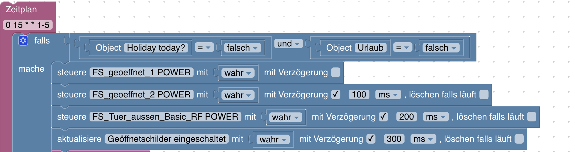

              Also so?
                paul53 @Stefan341 last edited by paul53
                @stefan341 sagte: Also so?
                Falsche Blöcke: Es müssen Datenpunktwerte geprüft werden - nicht Objekte.

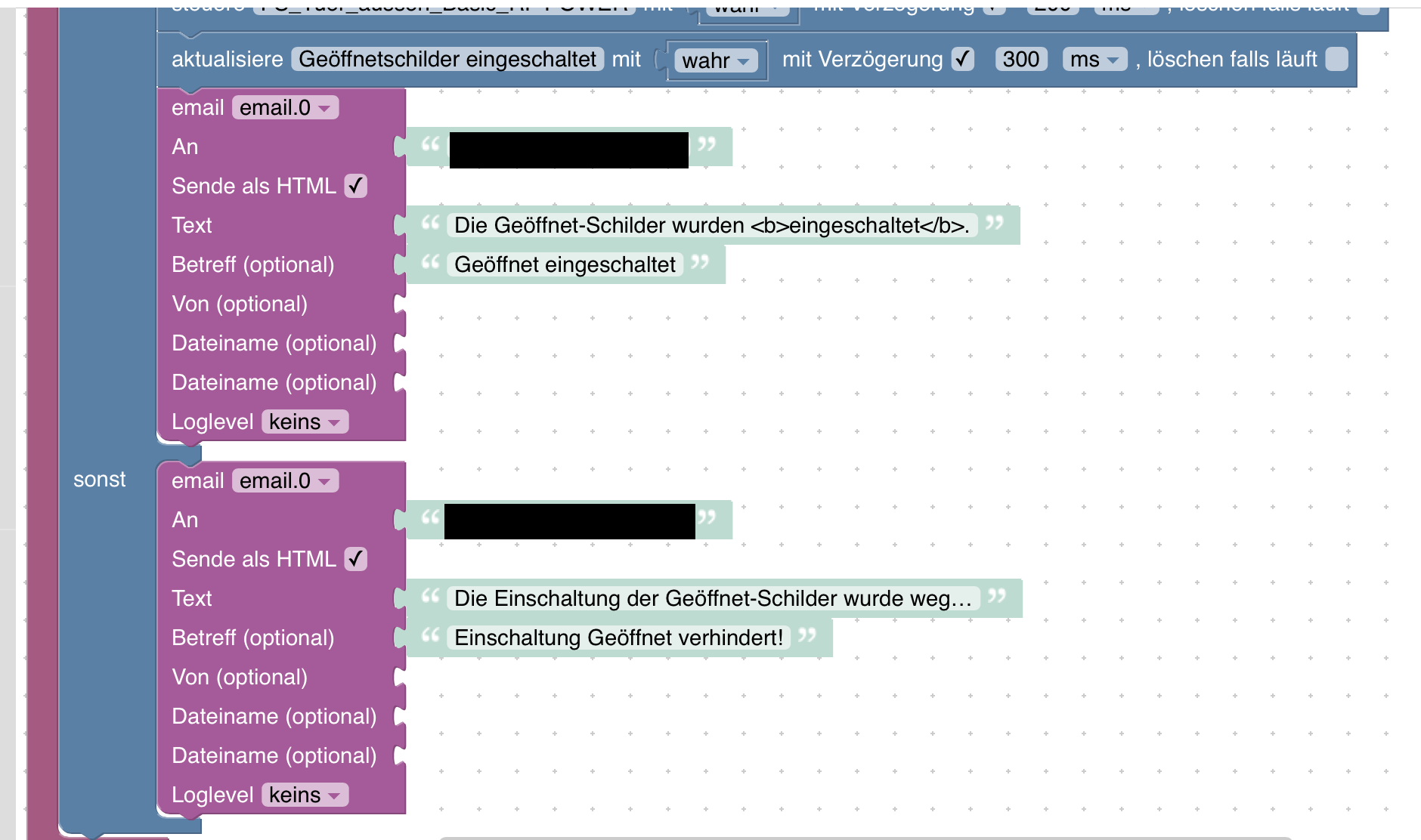

                    Stefan341 @paul53 last edited by
                    @paul53 Also so?
                    Wie ist es mit dem schreiben bzw ist eher umschalten des Datenpunktes? Ist das so richtig?
                      Wenn die Verknüpfung beider Datenpunkte negiert wird, muss die Verknüpfung ODER sein.
                      @stefan341 sagte in Schalten unter Abhängigkeit von DP und Datum,Uhrzeit:
                      Ist das so richtig?
                      Ist "Geöffnetschilder eingeschaltet" ein eigener Datenpunkt (unter "0_userdata.0"), dann ist "aktualisiere" richtig, bei einem Adapter-Datenpunkt "steuere".
