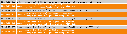

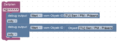

      eine Abfrage auf ein Objekt funktioniert nicht.
      Folgende Abfrage:
      liefert folgendes Ergebnis:
      und das obwohl das Objekt einen Wert hat:
      Wo liegt mein Fehler?

        Homoran Global Moderator Administrators @ChristianSr last edited by Homoran
        @christiansr sagte in Objektwert wird als null ausgelesen:
        in Zeile 2, Position 15
        was ist das denn für ein Baustein in dem Wert von Baustein?

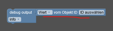

              Diesen Baustein verwenden

                  @djmarc75 said in Objektwert wird als null ausgelesen:
                  Funktioniert. Aber warum? Ich dachte die Bausteine wären austauschbar. Ich wollte das Ding eigentlich in einer Schleife einsetzen.
                    sieht so aus als ob du da auf die ID und nicht auf den State gehst
                    ChristianSr 1 Reply Last reply Reply Quote 0

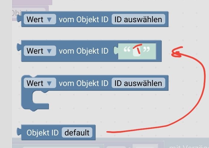

                      welche?
                      Der obere geht, der untere nicht.

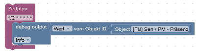

                      Das hier geht ebenfalls nicht und war der Auslöser für meine Suche:

                        du hast eine ID in das Textfeld geschoben. Da hätte ein Textbaustein gepasst
                          paul53 @ChristianSr last edited by paul53
                          @christiansr sagte: geht, der untere nicht.
                          In beiden Fällen muss eine ID (Farbe: grün) übergeben werden - nicht ein Objekt.
                            @homoran sagte: du hast eine ID in das Textfeld geschoben.
                            Nein, @ChristianSr hat ein Objekt in das Textfeld geschoben. Mit einer ID (grün) hätte es funktioniert.

                              @paul53 said in Objektwert wird als null ausgelesen:
                              Tatsächlich! Manchmal ist man wirklich blind.
