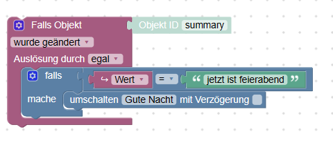

            falkomfs @Fibricus last edited by
            @fibricus Du erstellst eine Routine "Filmabend" bei Alexa die einen Datenpunkt triggert. Jetzt baust du dir ein Blockly welches davon getriggert wird und Prüft ob der Fernseher / Beamer an ist, wenn ja wird ausgeschaltet wenn nein wird eingeschaltet. So mach ich das mit dem Licht und muss nur "Licht" sagen und es wird ein oder ausgeschaltet.

                Maas-Meister @Fibricus last edited by
                @fibricus
                ich benutze hierfür immer den summary DP von Alexa als Trigger.
                Dieser gibt dir den letzten Satz zur Alexa aus, worauf du triggern kann.
                In der Alexa App gibt es eine leere Szene mit diesem Namen.
                  Fibricus @Maas-Meister last edited by
                  @maas-meister said in Szene mit Alexa steuern OHNE an/aus zu sagen:
                  @fibricus
                  Das ist eine sehr elegante Lösung, wie ich finde.
                  So werde ich das mal testen.
                  Vielen Dank!

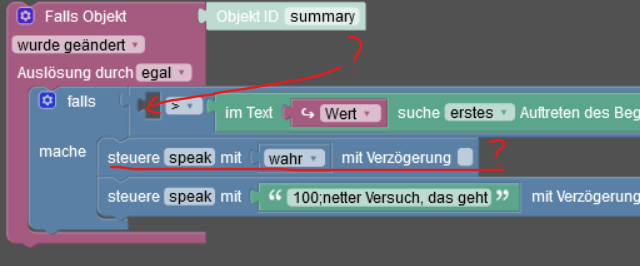

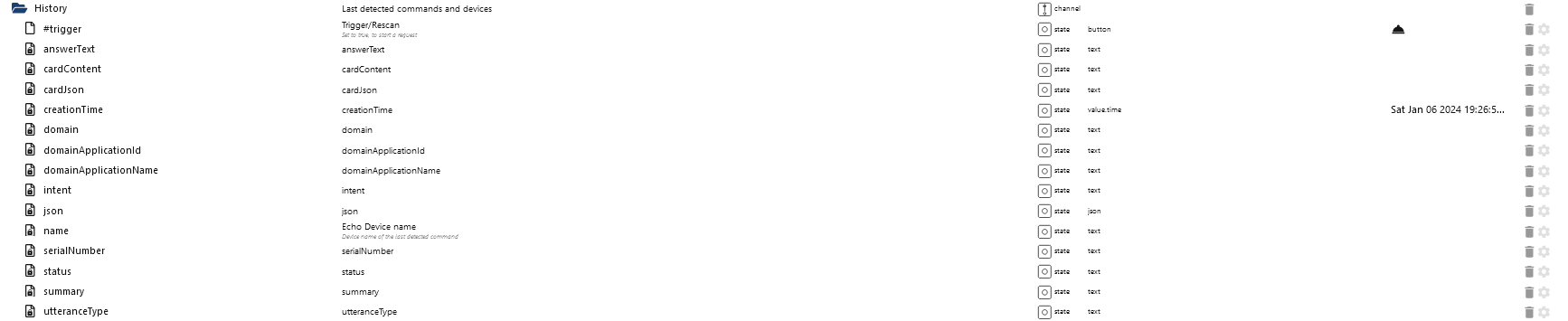

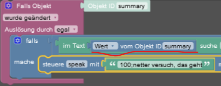

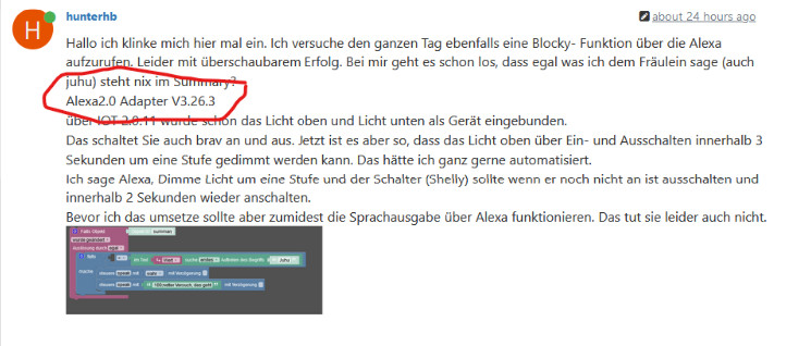

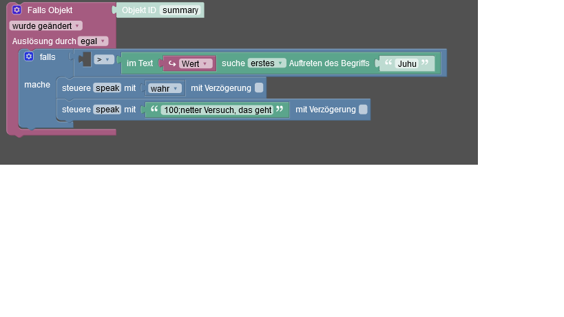

                    Hallo ich klinke mich hier mal ein. Ich versuche den ganzen Tag ebenfalls eine Blocky- Funktion über die Alexa aufzurufen. Leider mit überschaubarem Erfolg. Bei mir geht es schon los, dass egal was ich dem Fräulein sage (auch juhu) steht nix im Summary?
                    Alexa2.0 Adapter V3.26.3

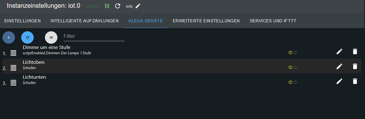

                    über IOT 2.0.11 wurde schon das Licht oben und Licht unten als Gerät eingebunden.
                    Das schaltet Sie auch brav an und aus. Jetzt ist es aber so, dass das Licht oben über Ein- und Ausschalten innerhalb 3 Sekunden um eine Stufe gedimmt werden kann. Das hätte ich ganz gerne automatisiert.
                    Ich sage Alexa, Dimme Licht um eine Stufe und der Schalter (Shelly) sollte wenn er noch nicht an ist ausschalten und innerhalb 2 Sekunden wieder anschalten.
                    Bevor ich das umsetze sollte aber zumidest die Sprachausgabe über Alexa funktionieren. Das tut sie leider auch nicht.
                    Ich hoffe mir kann jemand helfen!?🤔
                    • DJMarc75

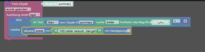

                      DJMarc75 @hunterhb last edited by
                      @hunterhb sagte in Szene mit Alexa steuern OHNE an/aus zu sagen:
                      Jo, mit Deinem Skript eh nicht

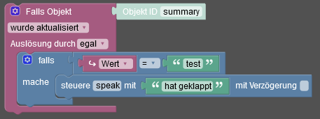

                      Eher so:
                      Sprachbefehl wäre:
                      Alexa, test
                      Im Summary steht übringens immer alles in Kleinbuchstaben - daher auch im Prüfbaustein alles in Kleinbuchstaben angeben

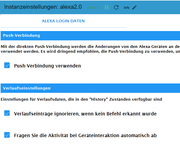

                        @djmarc75
                        auch ich habe das gleiche Problem wie @hunterhb .
                        Die history ist homplett leer.
                        muss ich in den einstellungen etwas anpassen?
                          Maas-Meister @ChristianSr last edited by
                          @christiansr
                          so läuft es bei mir.

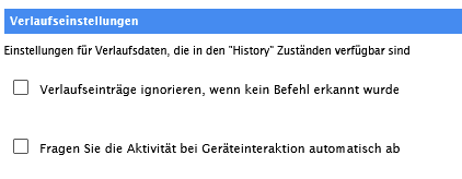

                          • ChristianSr
                            ChristianSr @Maas-Meister last edited by
                            @christiansr
                            Habe nun alle Kobinationen von Einstellmöglichkeiten durch. Da tut sich nix.
                            ChristianSr H 2 Replies Last reply Reply Quote 0
                            • ChristianSr
                              ChristianSr @ChristianSr last edited by
                              In einem anderen Post gefunden....
                              @siggi0904 said in Auf gleicher Alexa antworten:
                              Da aktuell mal wieder der Datenpunkt alexa2.0.History.summary nicht richtig gesetzt wird, ist das zur Zeit nicht zuverlässig.

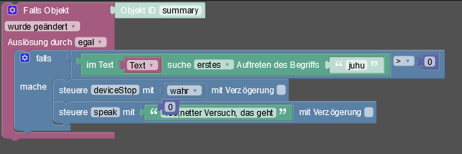

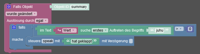

                                  hunterhb @DJMarc75 last edited by
                                  @djmarc75 Sorry djmarc75, hab den Screenshot etwas zu früh gemacht sollte so aussehen:

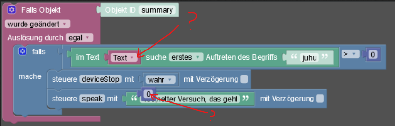

                                    warum nicht wie in meinem Vorschlag ?
                                      @djmarc75 versteh ich nicht. Zuerst brauche ich einen Trigger (summary).
                                      Der Flow wird gestartet wenn das Objekt summary geändert worden ist.
                                      Das Objekt wird doch dann der IF-Clausel übergeben. Wenn dann Objekt.Text etwas mit juhu enthält mache. Oder habe ich da was falsch verstanden?
                                      Wenn ich jetzt dem Trigger das Objekt (summary) nehme kann der Flow doch gar nicht starten?

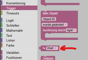

                                      • DJMarc75
                                        Nö, nur der Wert
                                        Text ist eine Variable welche erst beschrieben werden muss - in Deinem Skript ist das halt nicht der Fall.
                                        Mach es so:
                                          @djmarc75 so?
                                          • DJMarc75
                                            so?
                                            Jo, aber ersetze diesen Baustein
                                            durch diesen:
