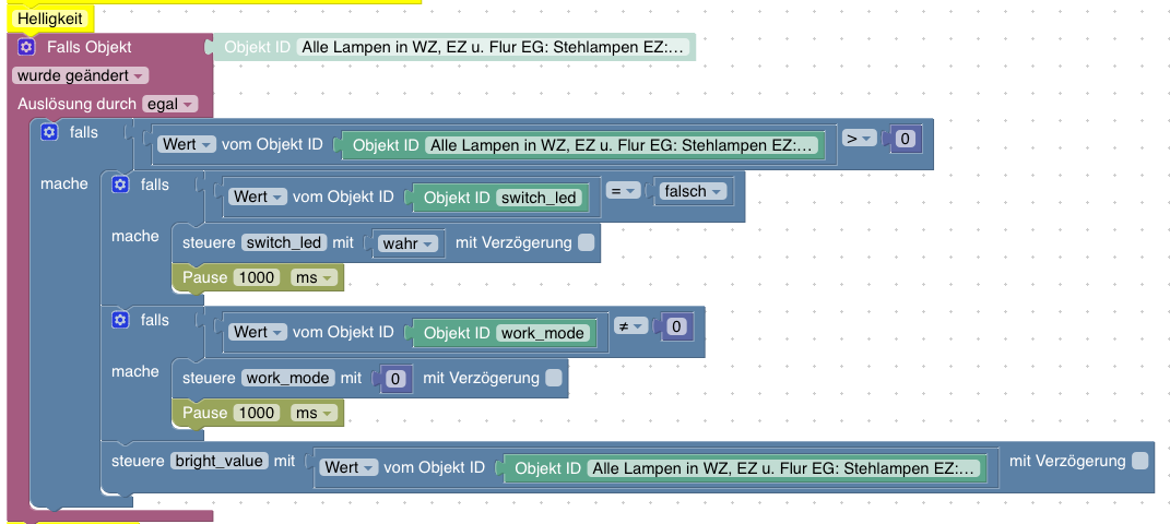

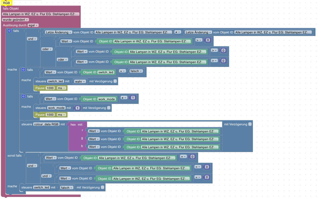

      Hi Zusammen,
      habe ein Skript gebaut das zwar funktioniert, jedoch recht aufwändig gestaltet ist.
      Habt ihr eine Idee wie ich das optimieren kann um zwar noch die gleiche Funktion zu erhalten aber den Code deutlich zu vereinfachen?
      Das Skript besteht aus drei Teilen:
      Danke und Gruß,
      Claus
