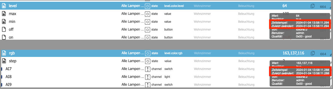

          @homoran Ich glaube ich verstehe die Logik hinter dem "letzte Änderung" Wert noch nicht.. Wenn ich bei den Objekten gucke steht da im Klartext der letzte Änderungszeitpunkt und der unterscheidet sich zwischen den beiden Werten nur in Millisekunden:

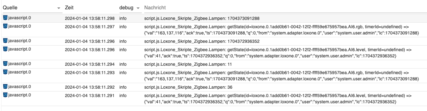

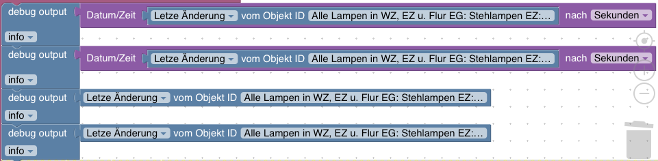

          Wenn ich mir die Werte im Debug ausgeben lasse, sind die allerdings Grund verschieden:
            Homoran Global Moderator Administrators @Claus1985 0 last edited by Homoran
            @claus1985-0 sagte in Zeitstempel anpassen für Vergleich:
            das ist der Unixtimestamp in Millisekunden (seit dem 01.01.1970)
            die musst du subtrahieren und erhältst eine Differenz in Millisekunden
