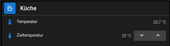

      Das sieht dann für die Zieltemperatur so aus:

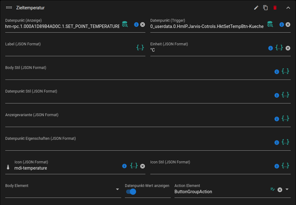

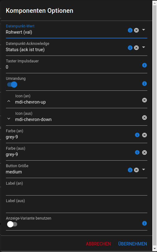

      Dieses sind die Einstellungen für die Komponenten des Buttons:
      und die Datenpunkteigenschaften des Buttons:

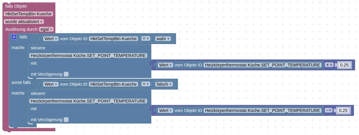

      Der Anzeigewert ist die Zieltemperatur des Themostats und der Triggerwert ein State mit einer boolschen Variable. darauf regiere ich mit folgendem Blockly:
      Man beachte, dass, wenn ich den Zielwert um 0,5 °C erhöhen möchte, die Änderung im Blockly auf + 0,25 oder - 0,25 setzen muss, da der ButtonGroupAction wohl nur als Taster genutzt werden kann und den Wert true oder false immer doppelt setzt.
      Meine Frage: kann man das irgendwie eleganter lösen, da diese Lösung manchmal zu unschönen Anzeigen beim Zielwert führt(Zielwerttemperatur blinkert kurz zwischen alten und neuen Zielwert hin und her) bzw. ich den Eindruck habe, dass sie manchmal gar nicht funktioniert(neuer Zielwert wird nicht gesetzt).

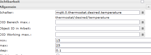

        @kymchy Jarvis setze ich nicht ein. Bei Vis habe ich da einen Slider genutzt, der direkt die Soll-Temperatur in den entsprechenden Datenpunkt schreibt. min/max/step parametrieren den Slider...

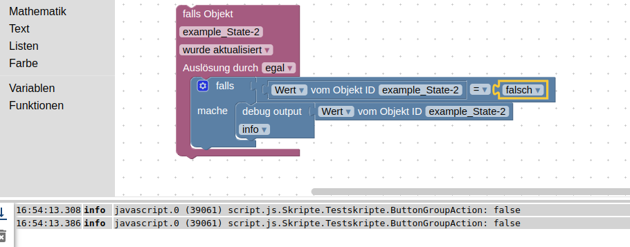

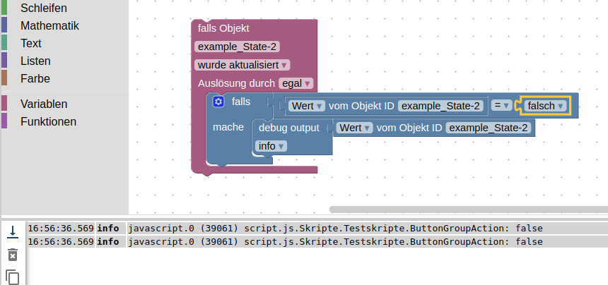

              Kymchy @MartinP last edited by Kymchy
              @martinp
              Hier kommt er sehr kurz nach dem anderen, praktisch zeitgleich.
              Im nächsten Screenshot sogar zeitgleich. Da wird man es vermutlich schwer durch Zeitmessung filtern können:

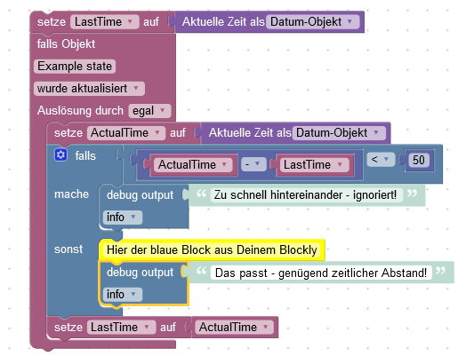

                @kymchy Hier meine Idee
                • Zeitobjekte sind die Millisekunden seit dem 1.1.1970
                • ActualTime und LastTime müssen unter "Variablen" definiert werden, und dann von dort gepickt
                  @martinp Zeitobjekte sind mir schon bekannt, ich verstehe nur noch nicht genau, wie du es damit schaffst, bei jedem Klick auf einen Pfeil ein "true" bzw ein "false" herauszufiltern.
                  • MartinP
                    MartinP @Kymchy last edited by MartinP
                    @kymchy Wenn das Nachfolge-Signal weniger als 50 ms nach dem Vorgänger-Signal kommt, wird es im "Mache" Zweig behandelt, der "Sonst" Zweig ist für das erste Signal ...
                    Womöglich muss man da aber genauer ins logging schauen ...
                    ggfs wird das zweite gleichlautende Signal erst beim Loslassen der Taste ausgelöst, und das Zeitintervall ist damit auch vom Bediener abhängig - wenn der die Taste lange aktiviert hält ....
                    Wenn z.B. Raus/False immer spätestens 50 ms nach Rein/False kommt, könnte man Rein/False auswerten, und Raus/False mit obigem Skript verwerfen ...
                    Wenn aber Raus/False erst ausgelöst wird, wenn der Benutzer die Taste wieder "losgelassen" hat, ist die Filterung so nicht möglich...

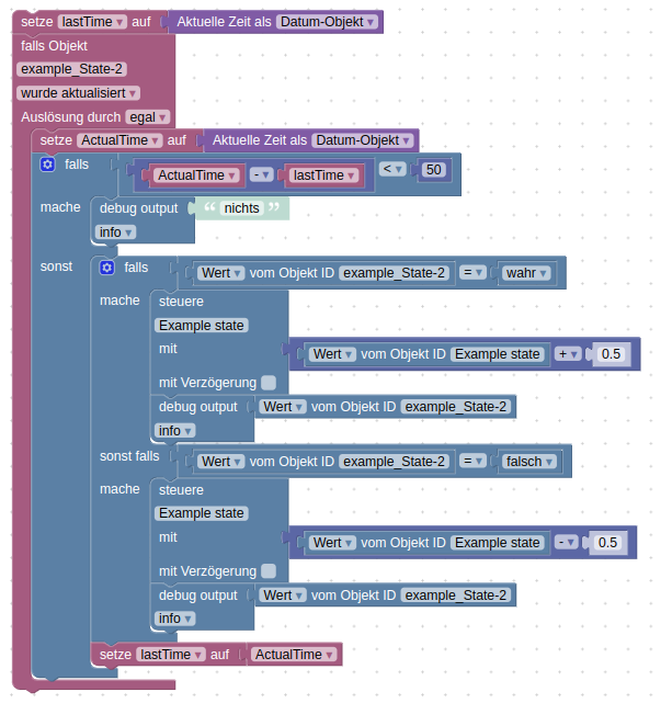

                        @MartinP das soll mal einer schnallen:
                        jetzt habe ich folgendes Scipt:
                        welches meistens funktioniert aber manchmal nicht 0,5 addiert oder abzieht, sondern 0,25...???

                          @kymchy Ist da vielleicht in einem anderen Dashboard noch eine alte Version des Scripts aktiv?
                          Man könnte ggfs. die Zeitdifferenz-Abfrage oben auf eine Abfrage ">= 50" umkehren, und den Inhalt des "Sonst"-Zweigs mit dem "Mache"-Zweig vertauschen. Nach den Tests kann man dann den "Sonst" Zwei komplett entsorgen - macht die Sache übersichtlicher, wenn man irgendwann wieder draufgucken muss ...

                                Es gibt bei den Komponenten Einstellungen die Option "Taster Impulsdauer". Die steht momentan auf 0. Vielleicht sollte ich die mal hochsetzen. Aber den Wert 0.75 verstehe ich trotzdem überhaupt nicht.

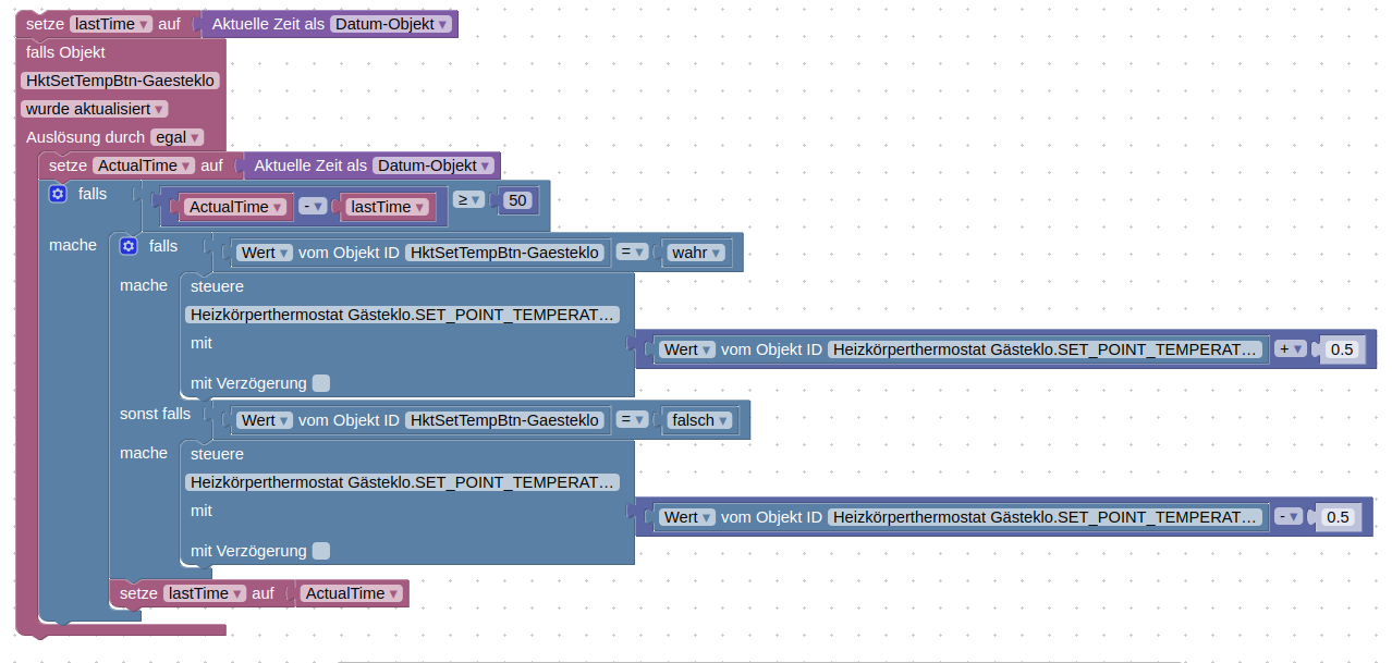

                                      @martinp Ja, du hattest Recht. Es war die Version, die ich mit deinem ersten Vorschlag(ist größer als) ausgestattet hatte. Dann triggerte die nat. jedes Mal, wenn ich von down auf up gewechselt habe. Manchmal sieht man den Wald vor lauter Bäumen nicht...Vielen Dank nochmal für deine wirklich sehr gute Hilfe!! Jetzt läuft alles prima.
                                      Verstehen tue ich allerdings immer noch nicht, warum der Button jeweils zweimal true oder false feuert. Ich sehe keinen Sinn darin.
                                      Der Vollständigkeit halber jetzt nochmal das fertige Script, so wie es jetzt bei den Thermostaten läuft:
