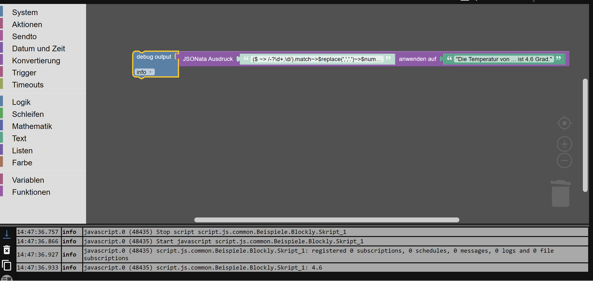

          • mickym
            mickym Most Active @MBM1982 0 last edited by
            @mbm1982-0
             <block type="debug" id="$mUXBli_e}bd4hA?t2Ls" x="-1312" y="-937">
               <value name="TEXT">
                 <shadow type="text" id="+:$J:sSMpe_Z8M4p0YYN">
                 <block type="convert_jsonata" id="xz5ijXAFL3gB`SY##:zK">
                   <value name="EXPRESSION">
                     <shadow type="text" id="JZ*(!0?Y2d1j]_jS^.(W">
                       <field name="TEXT">($ ~&gt; /-?\d+,\d/).match~&gt;$replace(',','.')~&gt;$number</field>
                   <value name="TARGET">
                     <block type="text" id="g=?.U|g3!nPIM8!Okui4">
                       <field name="TEXT">"Die Temperatur von ... ist 4,6 Grad."</field>

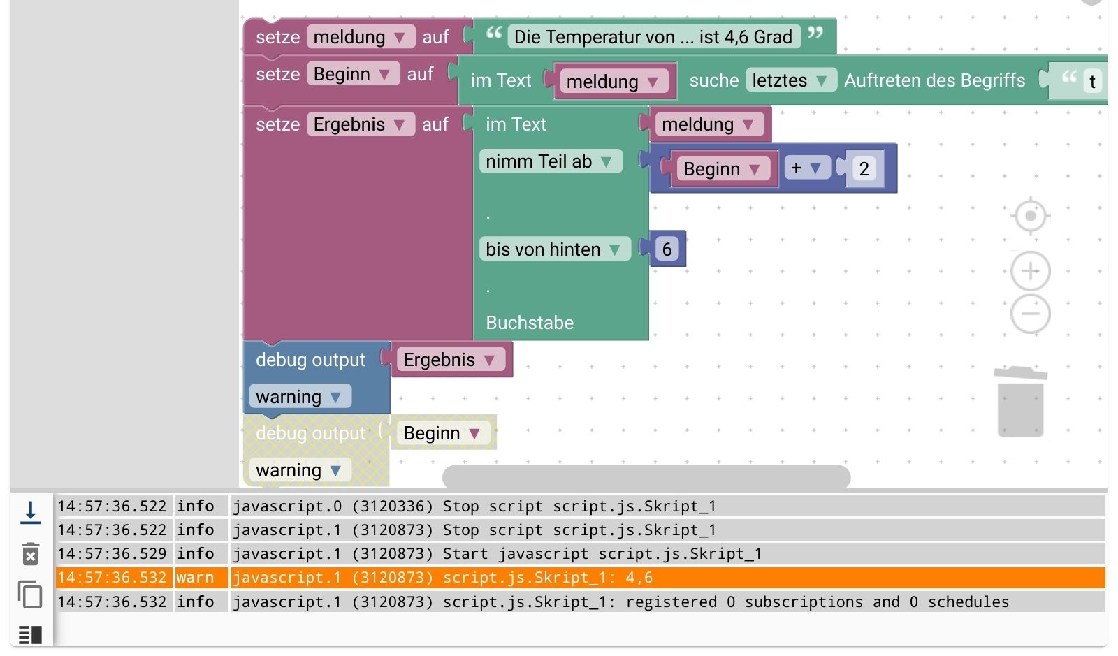

              paul53 @MBM1982 0 last edited by
              @mbm1982-0 sagte: wenn die Zahlen in den negativen oder zweistelligen positiven Bereich rutschen, haut das mit den Positionen nicht mehr richtig hin.
              Wandle nach Zahl von "nimm Teil ab "--" bis letztes.

                • mickym
                  mickym Most Active @Homoran last edited by mickym
                  @homoran Erstens ist das nur oberflächlich und ich habe meine Zahl auch noch in eine Zahl gewandelt. Also nicht Birnen mit halbfertigen Äpfeln vergleichen. Und wenn Du 2-stellige Minus Gradzahlen hast bist Du mit Deinen fixen Positionen ganz schnell aufgeschmissen.
                  Und paar Zeilen ist ja bei diesem Puzzle schon wieder untertrieben. 😉
                  Und ein JSONATA Ausdruck mit ein paar Funktionen ist ja wohl übersichtlicher, also dieses Puzzle. 😁 - Alleine dass es bis heute noch kein SUCHEN - ERSETZEN Puzzle gibt, ist in meinen Augen eine Katastrophe für Puzzle-Freunde.
                  Nur Text rauslesen (wie mit dem halbfertigen Apfel und fixen Aufbau) und ohne fixe Positionen zu arbeiten, reduziert sich der JSONATA Ausdruck auf
                  ($ ~> /-?\d+,\d/).match
                  kürzer geht es wohl nicht.

                    Homoran Global Moderator Administrators @mickym last edited by Homoran
                    @mickym sagte in Wert aus Satz auslesen:
                    fix ist nur das Ende, und das bleibt Grad
                    der geht mit puzzle auch, wie du ja zeigst.
                    Aber nur weil er optisch kürzer ist, ist er noch lange nicht einfacher zu erstellen.
                    ich will ja auch nicht streiten, aber durch ständiges wiederholen wird es immer noch nicht fix
                    und das es "soooo viele Zeilen" hat liegt daran, dass ich Alexa subsituieren muss und noch zwei debugs aus der "Entwicklung" drin habe sonst wären es 2 (zwei) Zeilen
