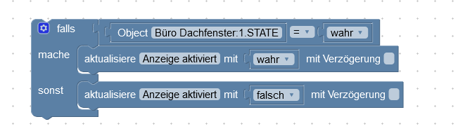

      ich bin am verzweifeln, egal was ich ausprobiere ich bekomme es einfach nicht hin, dass sich der Wert von einem Objekt "Anzeige aktiviert" ändert, bei offenem/geschlossenem Fenster.
      was mache ich falsch?

        Wildbill @heidepower last edited by
        @heidepower Dir fehlt der Trigger. So ist es ja nur eine Logik-Abfrage, die genau einmal bei Script-Start durchlaufen wird.

          @heidepower
          Falscher Block: Ein Objekt ist nicht der Wert. Außerdem
          @wildbill sagte in Wert ändern bei Fensterstatus:

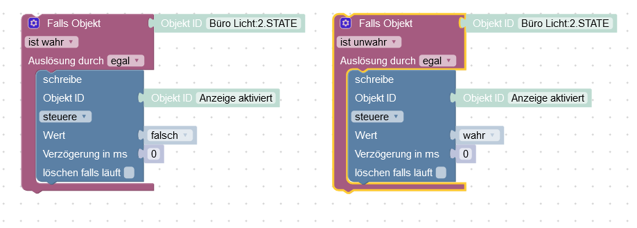

            ok, ich habe es hinbekommen. Doch leider funktioniert es mit dem Fensterkontakt nicht.
            Zum Test habe ich ich es mit dem Lichtschalter probiert, dort funktioniert es.
            Licht AN = Wert "false" , Licht AUS = "true"

              paul53 @heidepower last edited by paul53
              @heidepower sagte: Licht AN = Wert "false" , Licht AUS = "true"
              Der Wert des FK soll negiert werden?
                heidepower @paul53 last edited by
                @paul53 so funktioniert es, danke. Bloß muss die Logik umgekehrt sein!

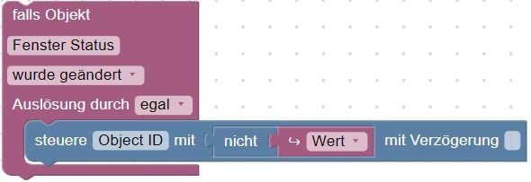

                  dann nimm das nicht raus

                    @homoran hatte ich heute Mittag ausprobiert. Da hat es nicht funktioniert. Jetzt noch mal versucht, jetzt läuft es. Komisch, aber es kommt eine Warnmeldung.
                    warn	javascript.0 (12808) at Object.<anonymous> (script.js.awtrix.awtrix-light.1_lichtschranke:4:3)
                    und mit dem "nicht" Baustein kommt keine Meldung.
                      @heidepower sagte: es kommt eine Warnmeldung.
                      Enthält der FK evtl. keinen booleschen Wert, sondern eine Zahl? Dann negiere zweimal ("nicht nicht" wandelt Zahl in Logikwert).
                        heidepower @paul53 last edited by heidepower
                        Mit dem "nicht" "nicht" ist die fehlermeldung verschwunden. Vielen Dank
