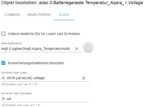

            @ampheus Auch die Verwendung eines Alias dazu, um Json-Datenpunkte mit Strukturen zu "zerlegen" ist sehr hilfreich ...
            Hier wird die "voltage" aus dem zigbee2mqtt Datenpunkt eines aqara Sensors extrahiert:
              "battery": 100,
              "humidity": 31.62,
              "last_seen": "2024-01-04T14:36:14+01:00",
              "linkquality": 166,
              "power_outage_count": 46,
              "pressure": 989.3,
              "temperature": -21.35,
              "voltage": 3005

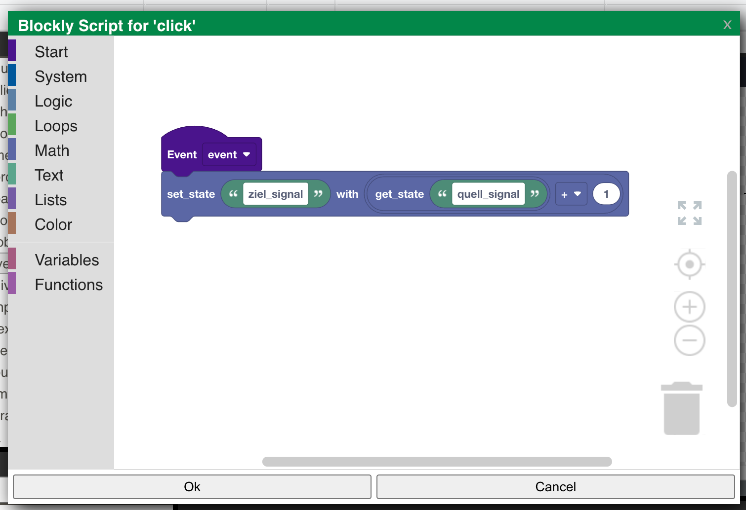

                In webUi könntest du das mit einem Blockly Script z.B. beim klicken lösen:

                  @jogibear9988 Danke. Ja genau so ähnlich war meine ursprüngliche Idee. Deine vorgeschlagene Variante ohne Variable ist natürlich clever. Die Aliasvariante hat aber glaube ich Vorteile. Muss ich mal auschecken. Viele Wege führen bekanntlich nach Rom 🙂

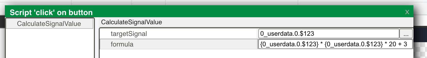

                    ja, dachte das ich das in meiner webUi auch mit meiner simplen scriptsprache lösen kann, ging nicht.
                    Daher hab ich nun dafür auch noch einen neuen script Befehl gebaut der das kann:
                    ist ja doch was, was man öfter gebrauchen kann.

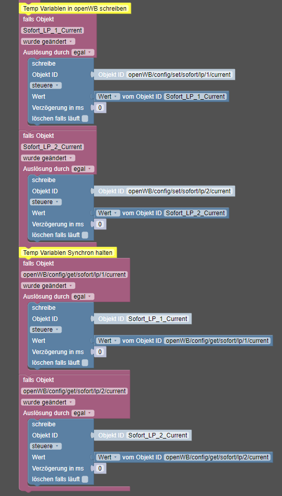

                          Habe mir vorerst mit einer Variable geholfen die über zwei Trigger im Javascript/Blockly entsprechend gesetzt wird (wenn ein Inputdatenpunkt sich ändert) oder einen anderen Output-Datenpunkt setzt wenn sie z.B. via Vis-Inkrement-Schalter geändert wird. Umständlich aber läuft erst mal.

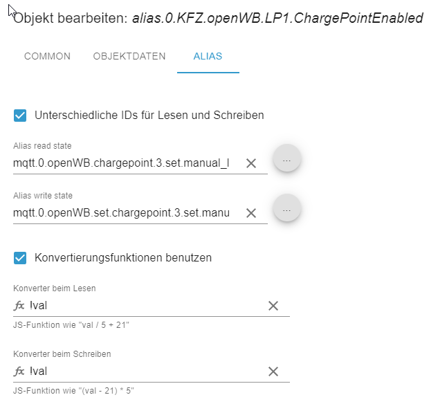

                              Wie ich sehe bist du noch mit openWB <2.0 unterwegs. Dann solltest du direkt mit Alias arbeiten. Dann musst du beim Upgrade nur an einer Stelle anpassen und nicht x Skripte durchsuchen und anpassen. Beim ChargepointEnabled (v1.9) haben Sie mit manual_lock (v2.0) quasi den Sinn direkt mit invertiert. Kann der Alias auch elegant abfangen.

                                  Keinen, beide getestet und mittlerweile deaktiviert. Wenn du unter alias.0. einen Datenpunkt anlegst kannst du mit dem Bleistift editieren und dann einfach selber die Quelle auswählen und bei Bedarf die Konvertierungen anlegen. Da das mittlerweile alles mit Boardmitteln geht nutze ich keinen zusätzlichen Adapter mehr.

                                    @bommel_030 Danke für den Tipp. Auf diese einfachste Variante bin ich natürlich nicht gekommen. Habe es gefunden. Werde das bei Gelegenheit in den Scripten mal nach und nach umstellen. Vielleicht will ich ja doch mal irgendwann auf openWB 2, dann wäre das recht bequem. Habe bislang eigentlich im 1.9 noch nichts vermisst (habe zwei goEcharger und mein RCT PV und Speicher damit laufen und zusätzlich halt bisschen Automation und VIS im IOBROKER inklusive TESLA laden 3 phasig bis runter zu 600 Watt via API und halt Tibber) . Welche Punkte würden denn aktuell für ein upgrade sprechen? Soweit ich das verstehe, ist die 2 noch ziemlich Baustelle, oder?
