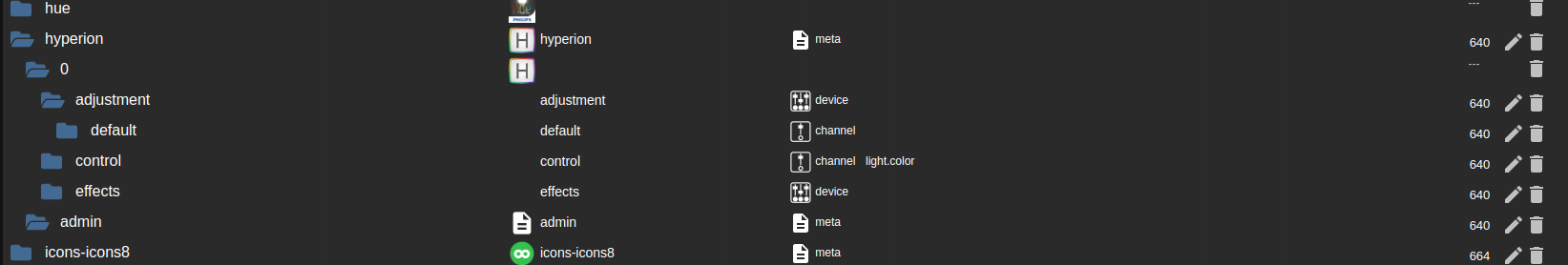

                IOJoe22 @IOJoe22 last edited by
                Die Version von /ruhigundrelaxed/ ist nicht brauchbar, vtl. zu alt.
                Hab erst die Hyperion-Version als komplettes Image auf SD für den Raspberry gepackt und dann eine andere Version des Adapters im iob installiert:
                /felixganzer/ioBroker.hyperion_ng
                Der funktioniert und ich kann in den Objekten direkt steuern, Buttons für iqontrol muss ich noch anlegen...

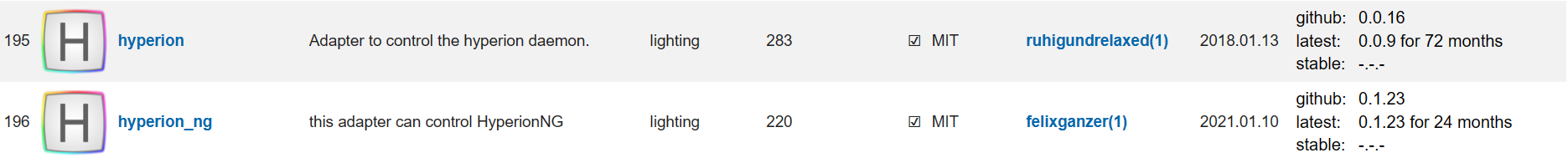

                • mcm1957
                  mcm1957 last edited by
                  Warum installiert irh direkt von GIHTHUB?
                  Die Installation von Github sollte NUR auf Aufforderung durch den Dev erfolgen - z.B. um ein aktuzelles Problem zu analysieren oder einen Hotfix zu testen.
                  BEIDE Hyperion Adapter gibt es regulär via latest repository.
                  Github Installation ist daher eher wertfrei und nur was für masochisten 🙂

                    Thomas Braun Most Active @mcm1957 last edited by
                    @mcm57 sagte in wie Adapter hyperion installieren?:
                    Oh, dann auch (mit) mein Fehler. Hatte nicht auf dem Schirm, das es was 'ordentlicheres' im Beta-Repo gibt.
                    • mcm1957
                      mcm1957 @Thomas Braun last edited by
                      @thomas-braun said in wie Adapter hyperion installieren?:
                      Kein Problem - bei der Menge an Hilfe die du anbietest ist das voll Ok. Habs auch nur bemerkt, weil ich nachgesehen habe ob der nicht funktionierende denn im Repo ist ...
                      Offenbar ist der eine Adapter eh kaputt und der andere auch gut abgelagert.
                      Aber vielleicht äußert sich @felixganzer dazu.
