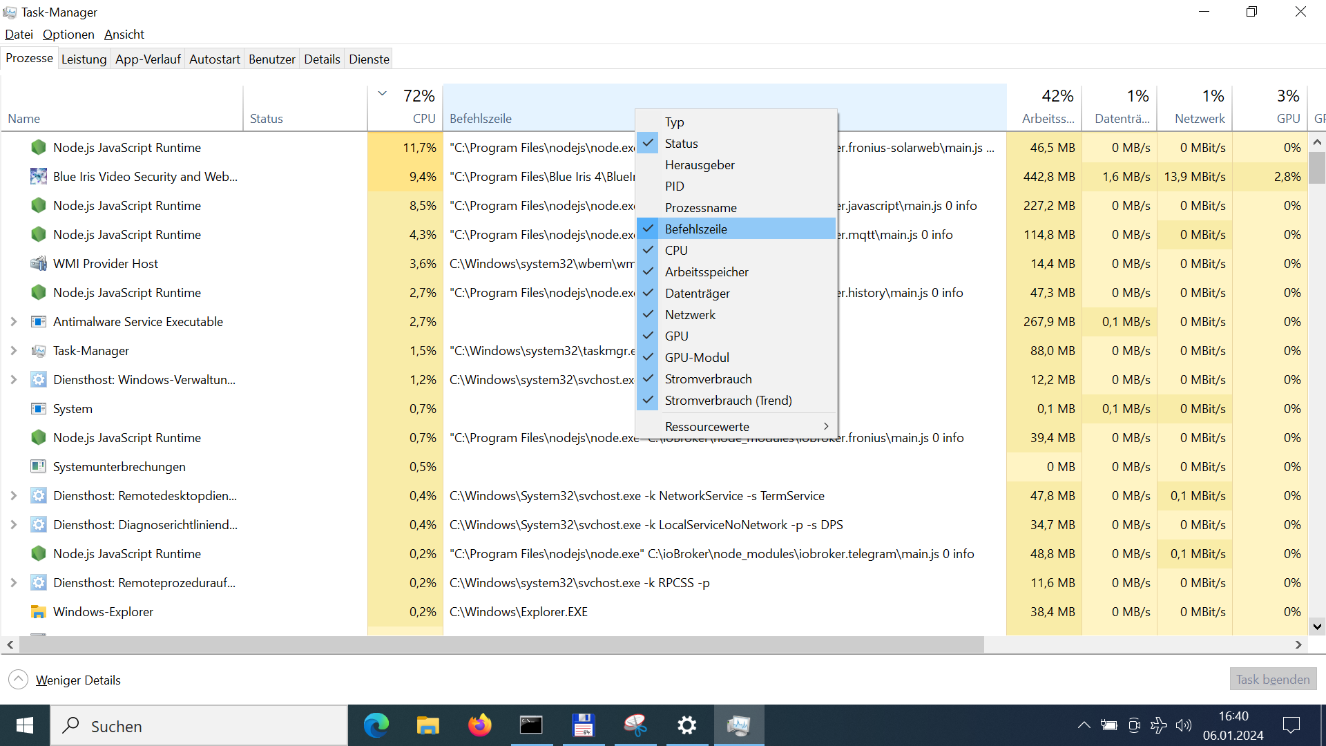

                        klassisch Most Active last edited by klassisch
                        Antwort auf
                        https://forum.iobroker.net/post/1107929
                        -> Task Manager -> Rechte Maus auf die Spaltenüberschriften -> Befehlszeile anhaken
