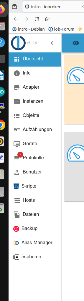

      Hallo an die Spezialisten
      Kann man links in der Navi-Liste eigene Einträge erstellen?
      Als untersten Punkt möchte ich mir hier ein "logout" erstellen.
      Der Hintergrund dazu ist folgender: ich habe einen Iobroker-Host in einem entfernten Gebäude am laufen und möchte mich beim Fernzugriff auf die Admin-Oberfläche korrekt abmelden können. In der vis habe ich einen Button gemacht mit dem Link:
      https://iobroker.net/www/logout
      der funktioniert einwandfrei, aber es stört mich, wenn ich jedesmal zuerst in die vis wechseln muss. Ich weiss die Admin-Ansicht sollte man nicht......., aber bis das ganze zu meiner Zufriedenheit läuft benötige ich das eben um die Skripte etc anzupassen.
      Gruss Andi

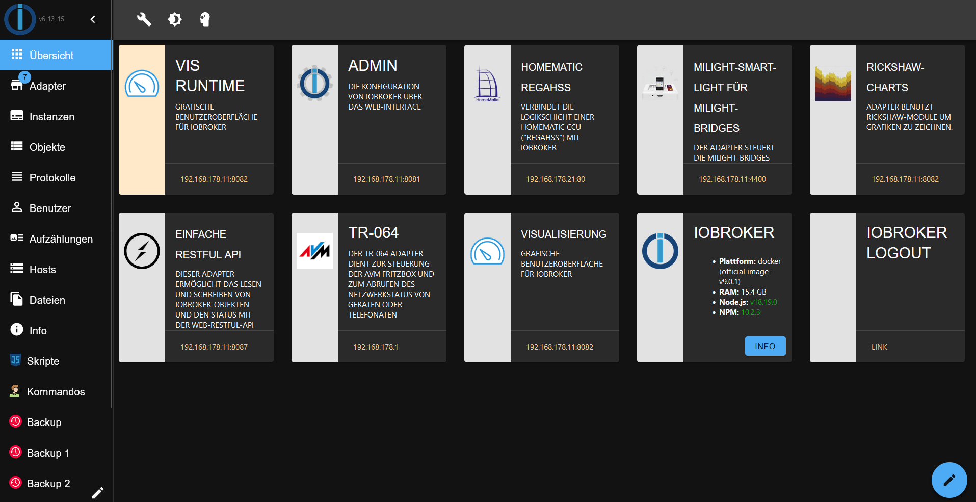

      • Glasfaser
        Glasfaser @andibr last edited by
        @andibr
        Würde das reichen..
        ist leider nicht links , aber als Kachel !?
          andibr @Glasfaser last edited by
          @glasfaser ist sicher besser als nichts. Kann ich den da auch "eigene Kacheln" definieren, das wusste ich gar nicht.
          • Glasfaser
            @andibr sagte in neuer Eintrag in Navigationsliste:
            klicke unten rechts auf den Bleistift 🙂
              @glasfaser said in neuer Eintrag in Navigationsliste:
              Cool, geht mit dem genau gleichen Link. Vielen Dank
