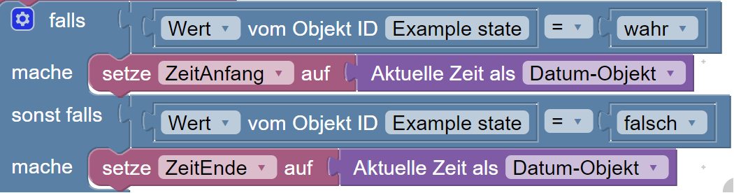

      Ich habe einen datenpunkt der sich in Abhängigkeit des Verbrauchs auf True schaltet und in selber Abhängigkeit auch auf false.
      Kann ich die Zeit zwischen True und false irgendwie messen und verwerten?
        Homoran Global Moderator Administrators @DarkDevil last edited by
        @darkdevil sagte in Zeit zwischen True und false berechnen:
        ja!
        aktuelle Zeit als Datumsobjekt in Variable schreiben wenn True
        Wenn false die aktuelle... - var Rechnen.

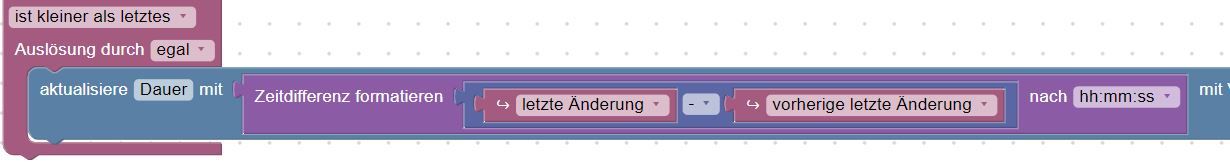

          paul53 @DarkDevil last edited by
          @darkdevil sagte: Zeit zwischen True und false irgendwie messen und verwerten?
          Ja, auf "Ausschalten" triggern und
            DarkDevil @paul53 last edited by
            @paul53 mhhh wo finde ich denn den Baustein? Also "Zeitdifferenz formatieren"?
            Ich habe aktuell folgendes probiert:
            Allerdings wird bei der Ausgabe immer eine Stunde zu viel angezeigt
              paul53 @DarkDevil last edited by paul53
              @darkdevil sagte: Baustein? Also "Zeitdifferenz formatieren"?
              In neueren Versionen (ab 7.2.0) des Javascript-Adapters.
              Das ist der Grund für den neuen Block "Zeitdifferenz formatieren".

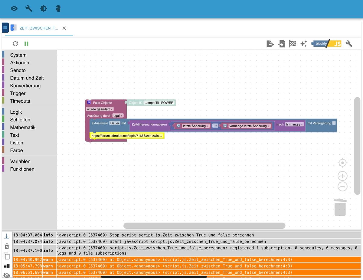

                  Duffy @paul53 last edited by
                  Hallo Paul,
                  Ich habe deinen Vorschlag einmal umgesetzt einfach nur um es zu probieren.
                  Dabei ist mir aufgefallen das eine Warnung ausgegeben wird.
                  Ist das so Absicht oder habe ich einen Fehler?

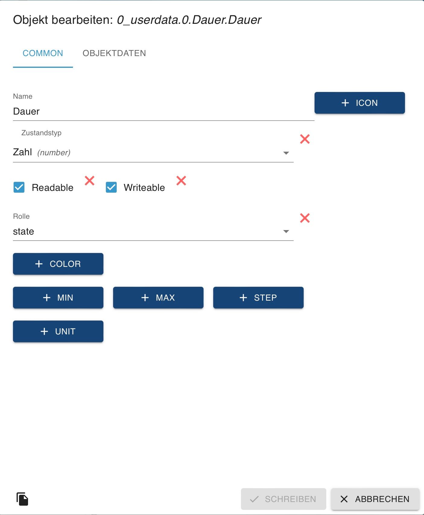

                  Zur Beurteilung einmal 2 Screenshots.
                  Im Grunde ist es ja nur die Meldung das etwas berechnet wurde was es ja auch sollte. Kann es an der Formatierung des Datenpunkts „Dauer“ liegen?
                  Viele Grüße duffy
                    paul53 @Duffy last edited by
                    @duffy sagte: Kann es an der Formatierung des Datenpunkts „Dauer“ liegen?
                    Ja, er muss vom Typ "Zeichenkette" sein.
