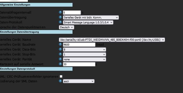

              Dann nur SML und den Adapter auswählen.
              Loggen auf Debug und Ausgabe hier in Code Tags als Text posten.

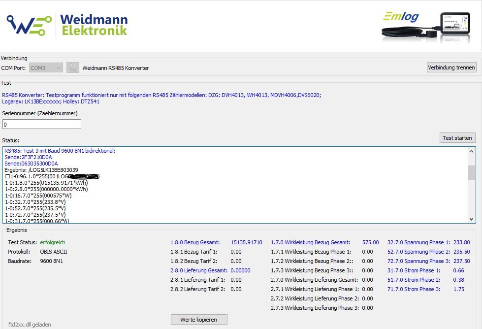

                      Ich bin mal ein Stück weiter gekommen.
                      /opt/iobroker# echo -n -e '\x2F\x3F\x21\x0D\x0A' > /dev/ttyUSB0
                      /LOG5LK13BE............
                      2sec später den Befehl gesendet
                      Originalbefehl:
                      /opt/iobroker# echo -n -e '\x06\x30\x30\x30\x0D\x0A' > /dev/ttyUSB0
                      abgeändert:
                      /opt/iobroker# echo -n -e '\x06\x30\x35\x30\x0D\x0A' > /dev/ttyUSB0
                      Diese Zahl habe ich von 30 in 35 geändert und er liest jetzt in der Konsole was aus.

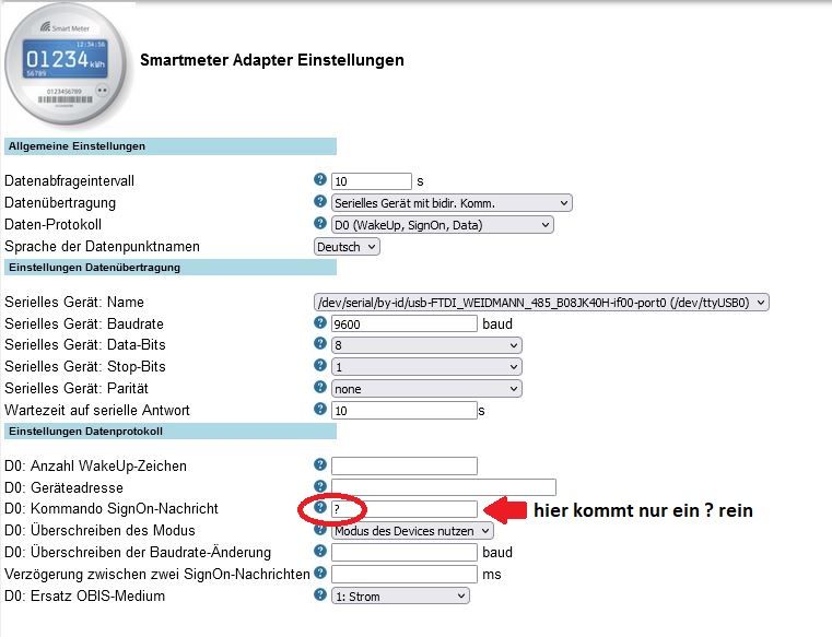

                                Jean Pirch @Jean Pirch last edited by Jean Pirch
                                @jean-pirch
                                Habe es jetzt hinbekommen und er läuft bis jetzt.
                                Ich Teste das mal die Tage.
                                Hier meine Einstellungen.
