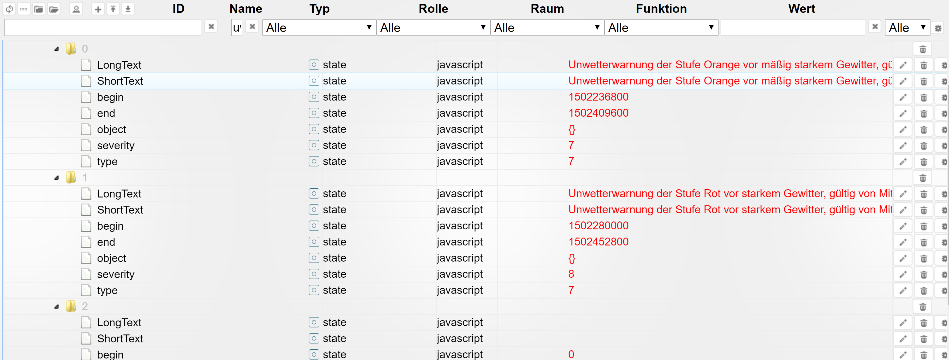

            Wie kann ich die Zahlen bei begin und end deuten ?
            Der Severity Wert dürfte dann bei UWZ wohl bis 10 gehen oder ?
            so in der art
            1= kein unwetter in sicht
            5= starkes unwetter
            10= weltuntergang
            oder ?

              Die Zahlen bei begin und end sind der Anfangs- und Endzeitpunkt in ms seit dem 1.1.1970.
              Hm, ja. Könnte man noch "human readable" gestalten :D.
              Was severity und type bei der Unwetterzentrale jetzt heissen … keine Ahnung. Wie Hormoran schrieb, beim DWD ist das gut dokumentiert.
              type=7 ist wohl "Gewitter"... aber das ist mit der Stange im Nebel stochern. Mal sehen, ob sich da nicht im Netz eine Doku findet...
              Ein Bug ist auch noch drin ... das "object" sollte eigentlich das JSON der Warnung zeigen.
              var AdapterId = "javascript.0"; var ChannelId = "UWZ"; ! var forceInitStates = true; var numOfWarnings = 3; ! var warncellid = 'UWZDE92540'; // HIER DIE EIGENE AREA ID eintragen! ! //============================================================== var url='http://feed.alertspro.meteogroup.com/AlertsPro/AlertsProPollService.php?method=getWarning&language=de&areaID=XXXAREAXXX'; ! url=url.replace("XXXAREAXXX",warncellid); ! function createStates(n){ for (var i=0; i<n; i++)/{/createstate(channelid+".warning."+i+".name","",forceinitstates,{type:/'string'});/createstate(channelid+".warning."+i+".text","",forceinitstates,{type:/createstate(channelid+".warning."+i+".shorttext","",forceinitstates,{type:/createstate(channelid+".warning."+i+".longtext","",forceinitstates,{type:/createstate(channelid+".warning."+i+".object","",forceinitstates,{type:/createstate(channelid+".warning."+i+".begin",0,forceinitstates,{type:/createstate(channelid+".warning."+i+".end",0,forceinitstates,{type:/createstate(channelid+".warning."+i+".severity",0,forceinitstates,{type:/'number'});/createstate(channelid+".warning."+i+".type",0,forceinitstates,{type:/}/function/processresultentry(w)/this.object="JSON.stringify(w);" this.begin="formatDate(new" date(w.dtgstart),"dd.mm.yyyy/hh:mm");/this.end="formatDate(new" date(w.dtgend),"dd.mm.yyyy/this.longtext="w.payload.translationsLongText.DE;" this.shorttext="w.payload.translationsShortText.DE;" this.severity="w.severity;" this.type="w.type;" processdata(data)/if/(!data)/return;/var/thedata="JSON.parse(data);" warnings="[];" (thedata.results.length="">0) { for (i=0; i<thedata.results.length; 3/10/i++)/{/warnings.push(new/processresultentry(thedata.results[i]));/}/*/warnings.sort(function(a,b){/var/asort="a.urgency*1000+a.category*100+a.severity;" bsort="b.urgency*1000+b.category*100+b.severity;" return/bsort-asort;/});/for/(i="0;" i<numofwarnings;/if/(i<warnings.length)/setstate(channelid+".warning."+i+".longtext",warnings[i].longtext);/setstate(channelid+".warning."+i+".shorttext",warnings[i].shorttext);/setstate(channelid+".warning."+i+".object","{}");/setstate(channelid+".warning."+i+".begin",warnings[i].begin);/setstate(channelid+".warning."+i+".end",warnings[i].end);/setstate(channelid+".warning."+i+".severity",warnings[i].severity);/setstate(channelid+".warning."+i+".type",warnings[i].type);/else/setstate(channelid+".warning."+i+".longtext","");/setstate(channelid+".warning."+i+".shorttext","");/setstate(channelid+".warning."+i+".begin",0);/setstate(channelid+".warning."+i+".end",0);/setstate(channelid+".warning."+i+".severity",0);/setstate(channelid+".warning."+i+".type",0);/createstates(numofwarnings);/request="require('request');" schedule/("*/*",/function(){/request({/uri:/url,/method:/"get",/timeout:/10000,/followredirect:/true,/maxredirects:/},/function(error,/response,/body)/(response.statuscode="=" 200)/processdata(body);/<e=""></thedata.results.length;></n;>
              ! ... object drin und begin und end sind lesbar.

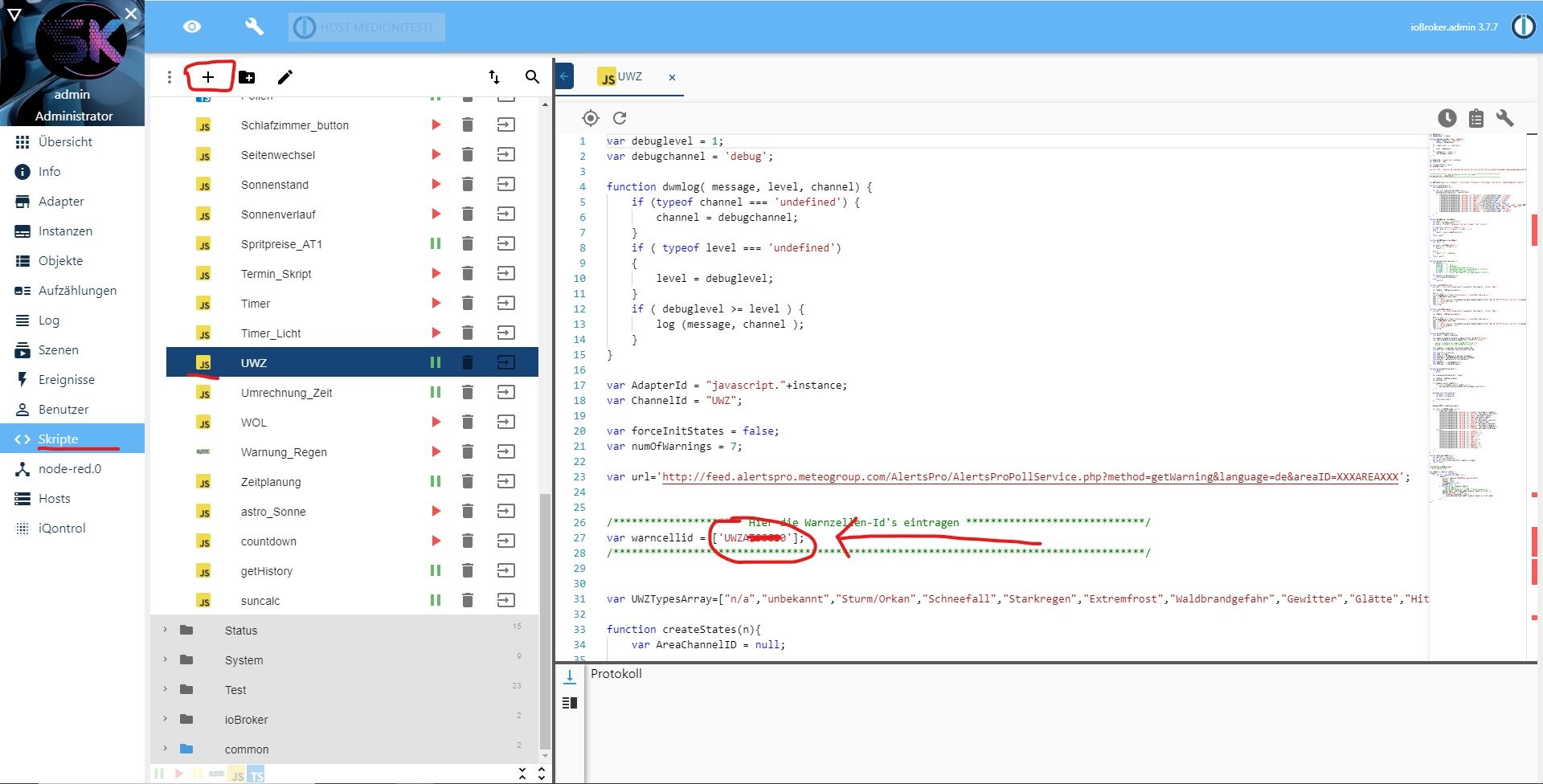

                      Genau, man muss die "Warncellid" im Script eintragen:
                      ********************* Hier die Warnzellen-Id's eintragen *****************************/
                      var warncellid = ['UWZDE77756','UWZDE85570'];
                      Wohlgemerkt, das ist ein Array, hier können mehrere definiert werden.
                      Dann wird das jede Minute abgefragt (wenns nicht so oft sein soll, den schedule ändern).

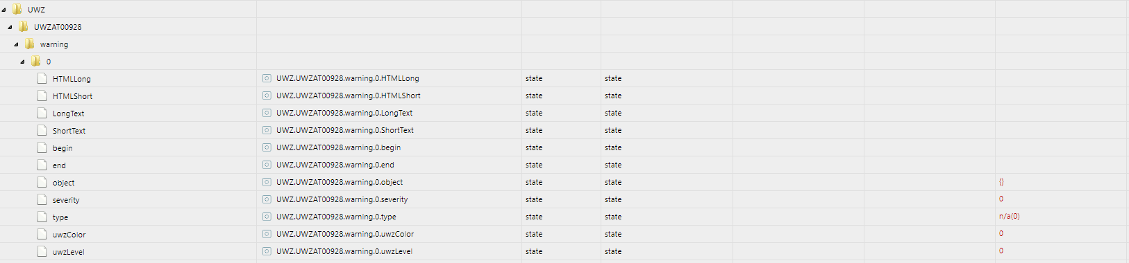

                      javascript.0	2018-06-20 10:36:00.471	info	script.js.aa.uwz_wetter: [{"object":"{\"center\":\"UWZ\",\"areaID\":\"UWZDE79618\",\"dtgEnd\":1529517600,\"areaType\":\"UWZCODE\",\"dtgStart\":1529492400,\"payload\":{\"translationsLongText\":{\"DE\"
                      javascript.0	2018-06-20 10:36:00.470	info	script.js.aa.uwz_wetter: UWZ Body: {"results":[{"center":"UWZ","areaID":"UWZDE79618","dtgEnd":1529517600,"areaType":"UWZCODE","dtgStart":1529492400,"payload":{"translationsLongText":{"DE":"F\u00fcr H
                      javascript.0	2018-06-20 10:36:00.470	info	script.js.aa.uwz_wetter: AREA: UWZDE77756
                      .. und da kommt dann auch was zurück.
                      • Q
                        Qlink last edited by
                        Stimmt,

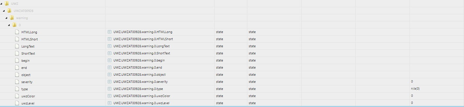

                        mit der ID bekomme ich Daten rein.
                        Heißt das, dass wenn es keine Unwetterwarnung gibt automatisch immer alle Werte(severity, uwzcolor, uwzlevel) auf 0 sind ?
                          dwm last edited by
                          Ganz genau, wenn nichts gemeldet wird steht da 0.

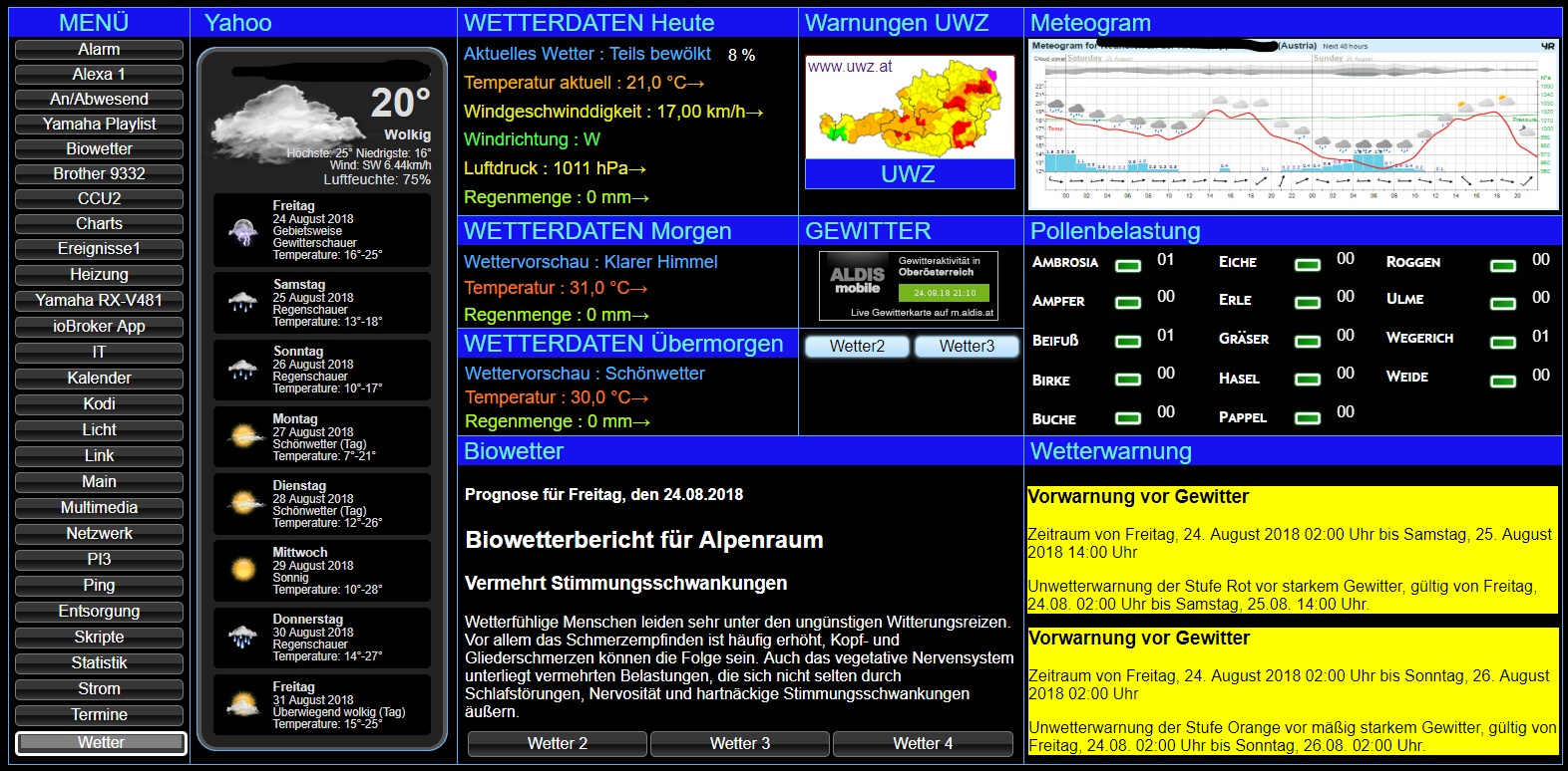

                                      Hallo dwm,
                                      zunächst einmal "Bewunderung" für dein script. Ich habe zwar vor x-Jahren programmiert und habe durch iobroker zwecks Hobby wieder eine alte Leidenschaft von mir entdeckt. Allein dein UZW script hat mich viele Dinge in JS verstehen lassen (oder zumindest wie sie unter iobroker zu verwenden sind.)

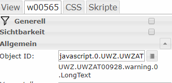

                                      Jetzt hast du ja in deinem script (für mich genial, interessant) eine html Aufbereitung eingebaut - 'HTMLLong'.
                                      Welches vis-widget muss ich wie benutzen, um die html Tags auch nutzen können?
                                      In meinen Setup (basic -html; oder basic string (escaped)) werden zwar die tags zB: h3,…, aber nicht die style background und border erkannt.
                                      Michi
                                        dwm last edited by
                                        ich benutze sowas in "HTMLDialog", z.B. …
                                        Das heißt, ich zeig die Überschrift an, und wenn man drauf klickt kommt ein Dialog mit dem langen text ...
                                        Allerdings benutze ich ehrlich gesagt das UWZ nicht selbst, das ganze kam ja aus einem Test für den DWD auf Gemeindeebene, das passt mir persönlich besser ...
                                        Für den DWD schaut die Einbindung so aus ...
                                        ! [{"tpl":"tplJquiDialog","data":{"g_fixed":false,"g_visibility":true,"g_css_font_text":false,"g_css_background":true,"g_css_shadow_padding":false,"g_css_border":true,"g_gestures":false,"g_signals":false,"visibility-cond":">","visibility-val":"0","visibility-groups-action":"hide","signals-cond-0":"==","signals-val-0":true,"signals-icon-0":"/vis/signals/lowbattery.png","signals-icon-size-0":0,"signals-blink-0":false,"signals-horz-0":0,"signals-vert-0":0,"signals-hide-edit-0":false,"signals-cond-1":"==","signals-val-1":true,"signals-icon-1":"/vis/signals/lowbattery.png","signals-icon-size-1":0,"signals-blink-1":false,"signals-horz-1":0,"signals-vert-1":0,"signals-hide-edit-1":false,"signals-cond-2":"==","signals-val-2":true,"signals-icon-2":"/vis/signals/lowbattery.png","signals-icon-size-2":0,"signals-blink-2":false,"signals-horz-2":0,"signals-vert-2":0,"signals-hide-edit-2":false,"html_dialog":"\n {javascript.0.dwd.809185127.warning.1.HTMLlong}\n","title":"{javascript.0.dwd.809175127.warning.1.headline}","html":"**{javascript.0.dwd.809185127.warning.1.headline}**","dialog_width":"800","dialog_height":"600","autoclose":"15000","visibility-oid":"javascript.0.dwd.809185127.warning.1.severity","lc-type":"last-change","lc-is-interval":true,"lc-is-moment":false,"lc-format":"","lc-position-vert":"top","lc-position-horz":"right","lc-offset-vert":0,"lc-offset-horz":0,"lc-font-size":"12px","lc-font-family":"","lc-font-style":"","lc-bkg-color":"","lc-color":"","lc-border-width":"0","lc-border-style":"","lc-border-color":"","lc-border-radius":10,"lc-zindex":0},"style":{"left":"15px","top":"715px","z-index":"1","background":"","background-color":"#{javascript.0.dwd.809185127.warning.1.color;HEX2}","width":"628px","height":"25px","border-style":"none"},"widgetSet":"jqui"}] !
                                        Ich hab also den "Longtext" nochmal in eingekapselt.
                                        Einfach mal probieren, die bindings auf dwd muss man halt mit uwz ersetzen …

                                          dieses Thema interessiert mich auch, ich habe das Script eingebunden, Daten kommen an, aber wie zeigt ihr die Informationen an?
                                            dwm last edited by
                                            Am einfachsten den "HTMLLong" Datenpunkt bei vis in ein "string (unescaped)" Widget stecken.
                                            Kommt halt drauf an was Du machen willst, grundsätzlich mit allem, das ein HTML anzeigen bzw. ein binding zu HTML auflösen kann…
