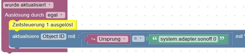

                    @mgm sagte: Es wäre schön wenn es da einen Datenpunkt gäbe" Zeitsteuerung 1 ausgelöst"
                    Den kann man unter "0_userdata.0" selbst erstellen und mit Blockly schreiben:

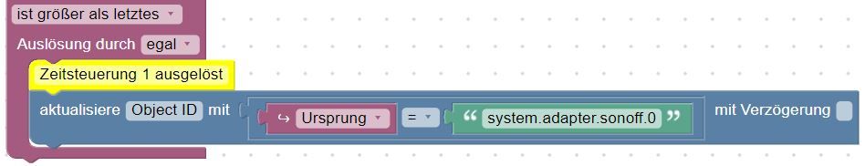

                    EDIT: Wenn es der Sonoff-Datenpunkt selbst ist, der visualisiert wird, muss auf "einschalten" (ist größer als letztes) getriggert werden.

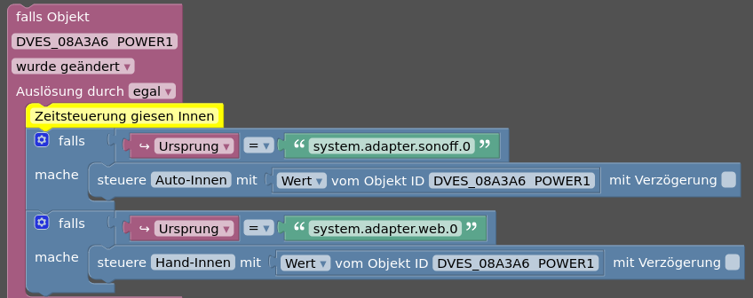

                          Erfogsbericht: noch mal herzlichen Dank an MartinP und Paul für die tolle Unterstützung!!

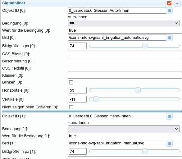

                          Nochmal kurz mein Wunsch:
                          es sollte anhand des Bildes im Widget erkennbar sein wer den Schalter betätigt hat.
                          • von Hand aus der VIS oder
                          • mit der Zeitsteuerung vom ESP/Tasmota-Zeitsteuerung
                          meine Lösung:
                          • zwei Datenpunkte unter "0_userdata.0" angelegt ( Auto und Hand )
                          • Skript erstellt
                          und im Anschnitt Signalbilder folgendes eingetragen;

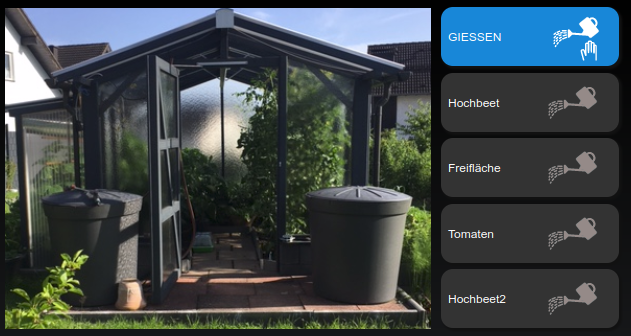

                          Ergebnis für schalten aus der VIS:

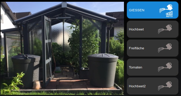

                          und schalten vom ESP/Tasmota-Zeitsteuerung:
