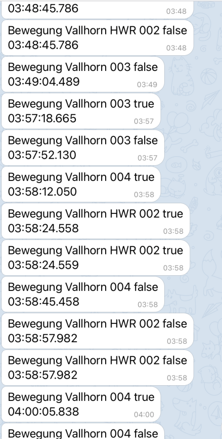

      Jetzt habe ich aber festgestellt, dass diese "ständig" eine Bewegung erkennen. Ich habe mir zum testen jedes Mal bei Auslösung eine Telegramnachricht schicken lassen.
      Das geht die ganze Nacht so durch true/false.
      Die BWM liegen dabei im Keller und es war ganz sicher keine Bewegung dort.

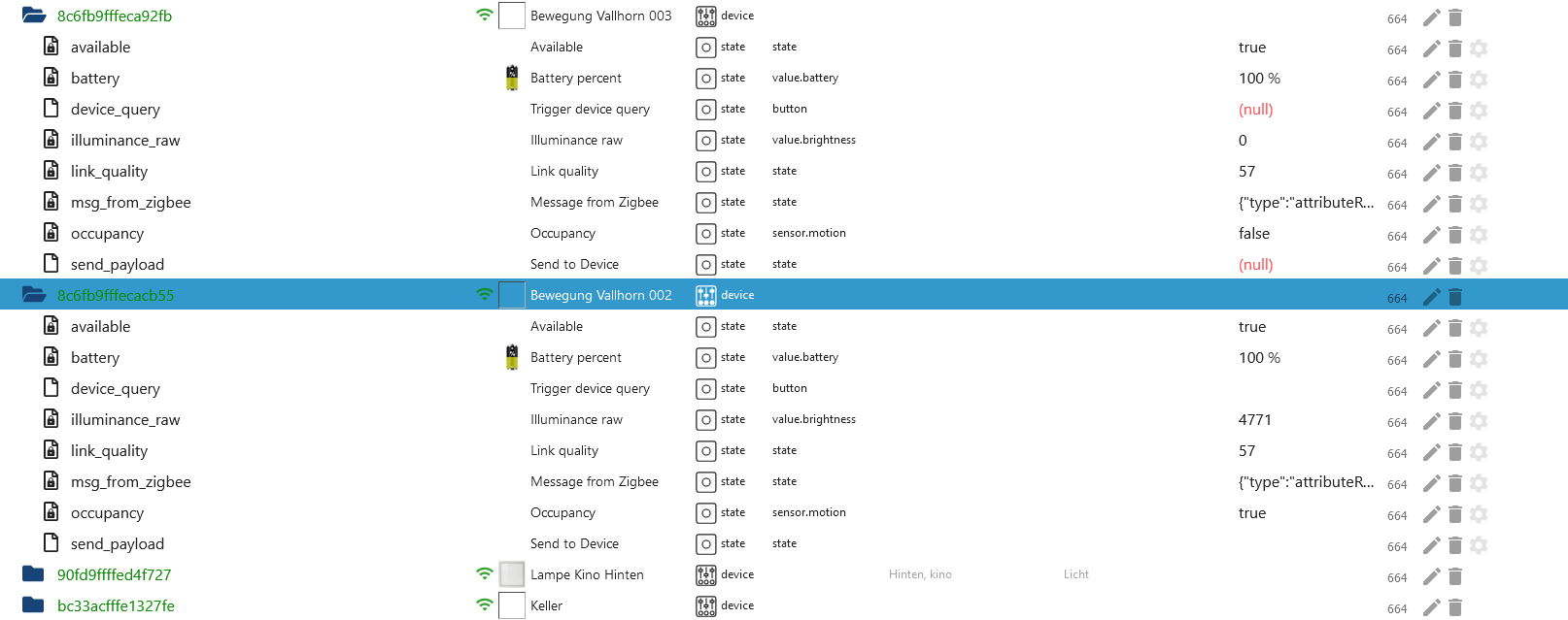

            @maniac sagte in Ikea Vallhorn Bewegungsmelder löst ständig aus:
            Auch den richtigen DP occupancy genommen?

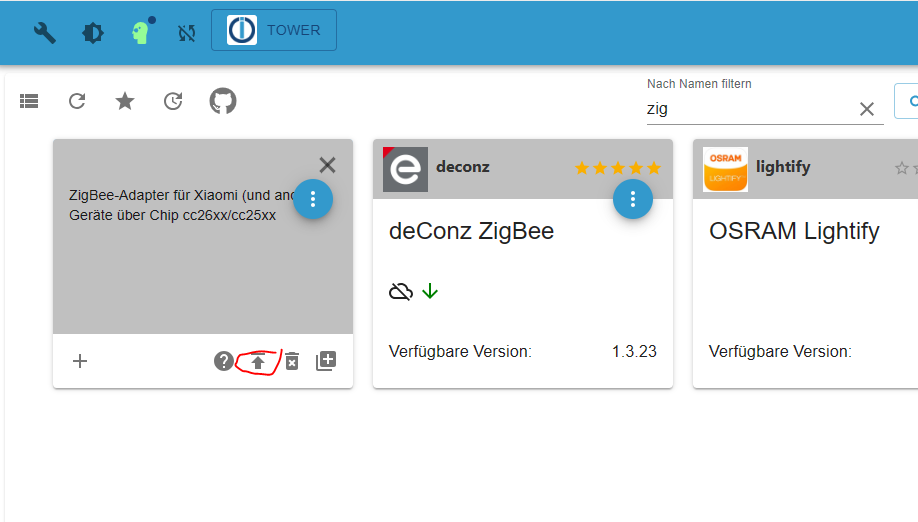

            Geh mal in die Adapter Ansicht, schalte den Experten modus ein und mach mal ein Dateiupload
              maniac @FredF last edited by
              @fredf Ja, habe occupancy genommen.
              Upload habe ich auch gemacht, hat aber leider noch keinen Erfolg gebracht.
