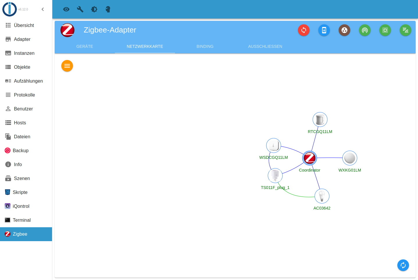

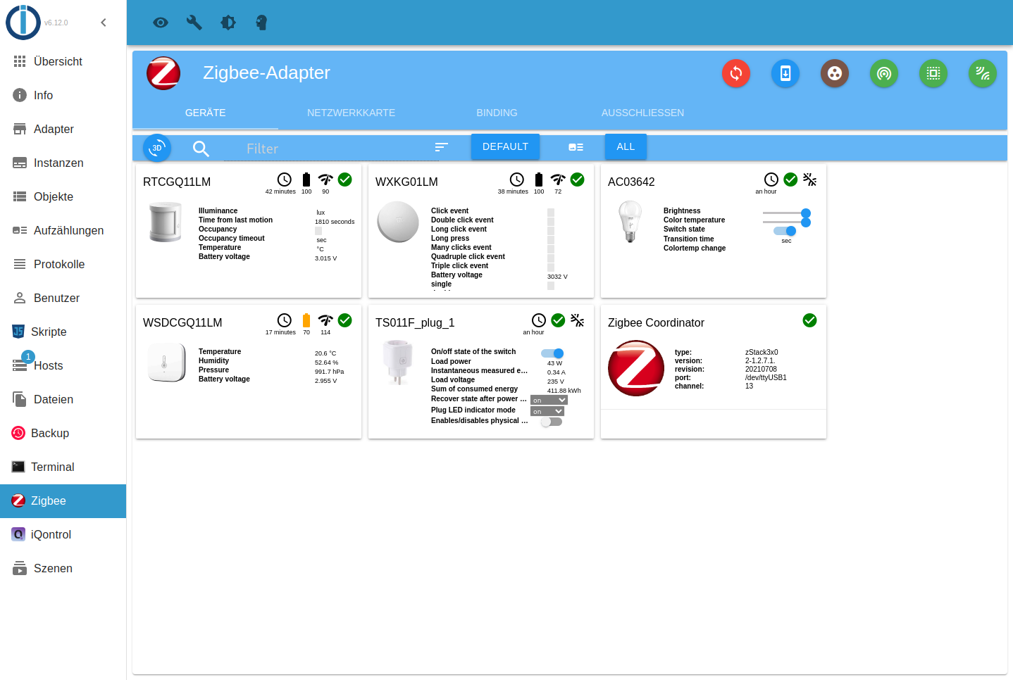

      Hallo ich bin heute auf den Sonoff Zigbee 3.0 Stick Dongle Plus in der P variante gewechselt, seitdem verbindet sich meine Steckdose nicht mehr. Alle anderen Geräte funktionieren. Habe den Stick mit Verlängerungskabel am Raspberry Pi 4 hängen. Die Steckdose befindet sich in der Nähe vom Sonoff Stick. Alle Geräte waren schon angelernt gewesen, am alten CC2531 Stick. Was kann ich tun damit sich meine Zigbee Steckdose Modell: TS011F_plug_1, die runden mit dem orangen Rand. Kommt das irgendwann von selbst wieder oder muss ich den Button drücken?.
      Auf der Netzwerkkarte werden alle Geräte angezeigt, aber lediglich meine Osram LED und die Steckdose haben eine grüne Linie alles andere rot. Wieso sieht das so aus ändert sich das noch?
      mein Zigbee Coordinator:
      type:zStack3x0
      version:2-1.2.7.1.
      revision:20210708
      port:/dev/ttyUSB1
      channel:13
      Gruß,
      Jens G.

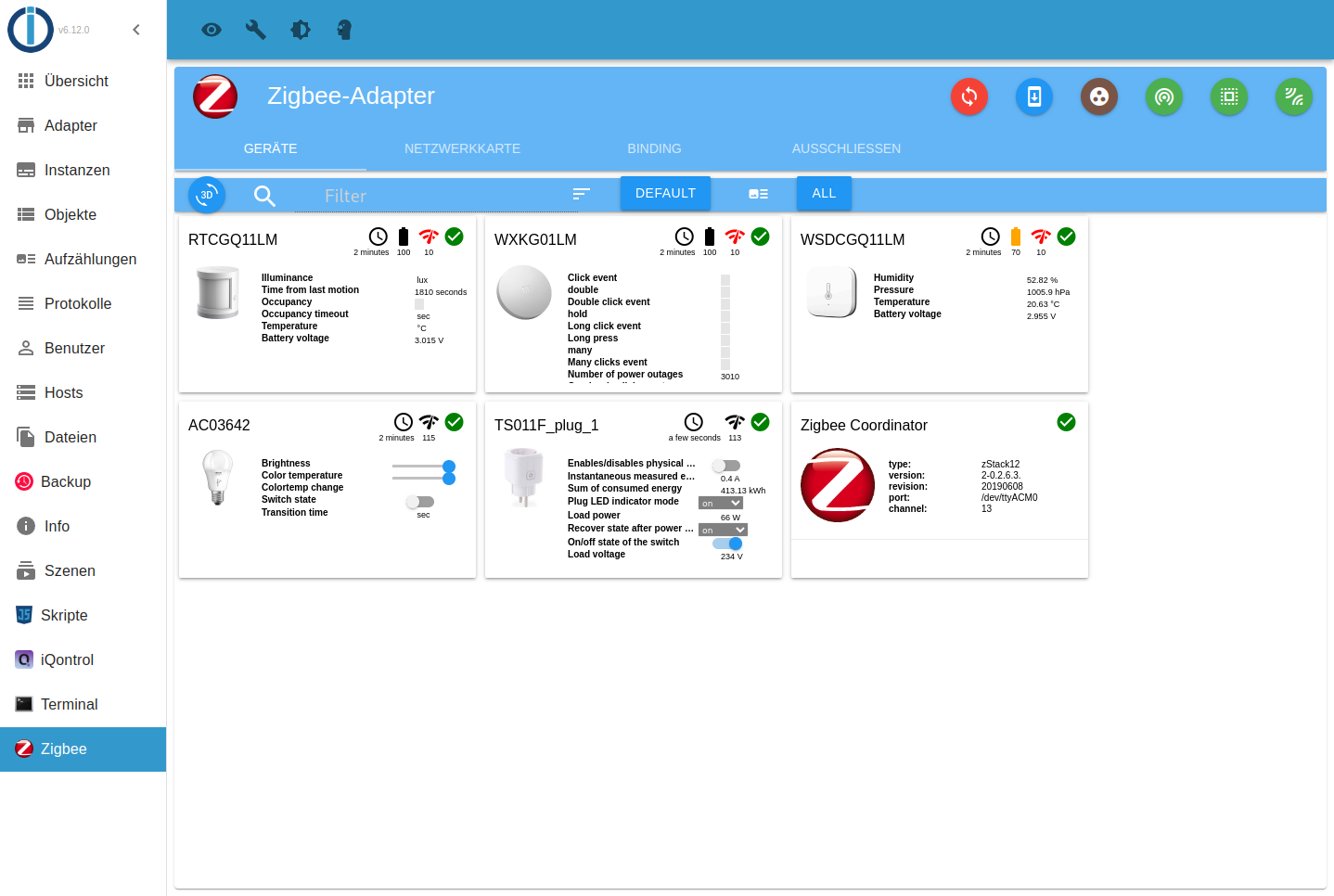

                Am besten alles neu anlernen!
                Mann kann die Daten von cc2531 nicht sauber übernehmen!
                Am besten man fängt komplett neu an.
                1. Zigbee Adapter komplet löschen, inklusive "zigbee_0" Ordner auf deine SD Karte.
                2. Firmware auf dem Sonoff Stick aktualisieren.
                3. NVRAM auf dem Stick löschen.
                4. Zigbee Adapter neu einrichten. Aktuelle Version ist 1.9.7 !
                5. Alles neu Pairen.

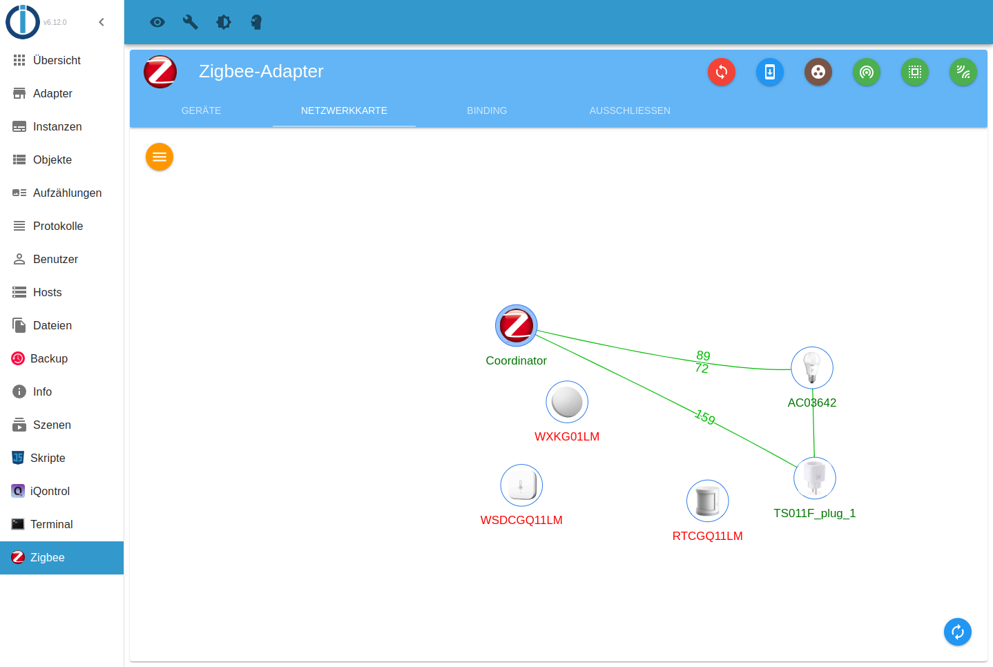

                          Hier mal ein Bild vom aktuellen Zustand meines Zigbee Adapters zigbee adapter .png
