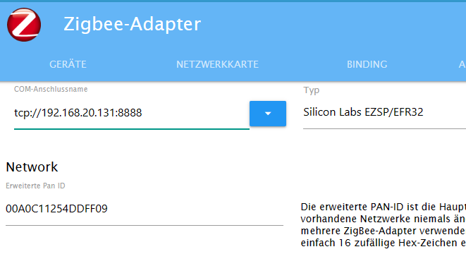

      Einstellungen im Adapter:
      Im ioB Adapter bekomme ich die ersten beiden punkte grün, der letzte bleibt rot.

          Thomas Braun Most Active @Telefisch last edited by
          @telefisch
          Bist du sicher, das EZSP der richtige Treiber-Typ für die Hardware ist?
            Telefisch @Thomas Braun last edited by
            @thomas-braun
            naja, den Treiber habe ich aufgrund einer "Anleitung" hier aus dem Forum ausgewählt.
            Alle Anderen funktionieren aber genausowenig 😞

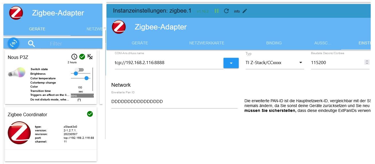

                  Lachso @Ralla66 last edited by
                  @ralla66
                  Vielen herzlichen Dank für die schnelle Antwort.
                  Die Ursache war wirklich der Falsche "Typ".
                  Habe nämlich bereits die nicht-Pro-Variante der Sonoff Bridge. Und Diese konnte ich vor längerer Zeit bereits problemlos einbinden (mit dem Typ: "Silicon Labs EZSP/EFR32). Daher bin ich davon ausgegangen, dass das auch mit der Pro-Version klappen sollte (habe auch die anderen Typen probiert - hat aber nicht auf Anhieb funktioniert).
                  Durch deinen Tipp mit dem Typ "TI Z-Stack/CCxxxx" konnte ich im Protokoll sehen, dass die erweiterte PAN ID auf dem Adapter nicht mit der in der Zigbee Instanz eingetragenen ID überein stimmte. Nachdem ich die ID in der Zigbee Instanz angepasst hatte, hat das ganze funktioniert.
                  Also vielen Dank nochmal.
                    Telefisch @Lachso last edited by
                    @lachso
                    Hallo Forum,
                    ich habe mein Problem mittlerweile gelöst, der Treiber war es nicht.
                    Ich wollte das auch hier rein schreiben aber aus irgend einem Grunde hat das nicht geklappt.
                    Das wollte ich damals schreiben:
                    *So, nach nun mehreren (gefühlt hunderten) Versuchen mit was nicht allem läuft es jetzt.
                    Zuletzt habe ich den Zigbee Adapter nochmal neu installiert und dann im Log diverse bereits vorher mal von mir eingestellte IDs gefunden.
                    Ich gehe also davon aus, dass die Reihenfolge in der man etwas zuerst verbindet erheblich ist.
                    Letzter Versuch war neu flashen über Webinstaller
                    Hier direkt die Tasmota 32 Sonoff ZigbeBridgePro auswählen.
                    Netzwerk verbinden und über Configuration - Autoconfiguration "Sonoff ZbPro TCP" installieren.
                    Ich habe hier kein Passwort für die Weboberfläche mehr angegeben, was meiner Meinung nach auch das Problem gewesen sein könnte.
                    Es muss sonst nichts mehr nachinstalliert oder konfiguriert werden.
                    Final hab ich den Adapter im ioB gelöscht und neu installiert.
                    Im Adapter Com Anschlussname auf tcp://<IP der Bridge>:8888 einstellen.
                    Typ auf TI Z-Stack/CCxxxx stellen.
                    Wenn die Schlüssel und IDs passen, sollte es jetzt klappen.
                    Wenn die nicht passen, stehen die von der Bridge erwarteten IDs im log.*
