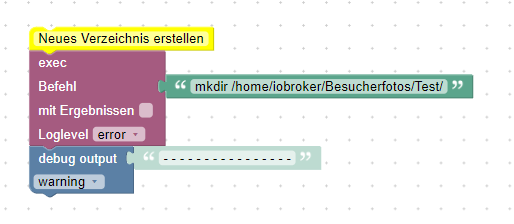

                      aleks-83 @OliverIO last edited by aleks-83
                      @oliverio
                      Ich arbeite wie erwähnt mit Blockly. Habs im Thread Titel auch nochmal ergänzt.
                      Das Thema shared folder kommt noch auf mich zu.
                      Die Fotos möchte ich auch gerne im Windows Host System ablegen aus der VM heraus.
                      Daran mache ich mich aber wenn es soweit ist.
                      • OliverIO
                        OliverIO @aleks-83 last edited by
                        @aleks-83
                        Ok, ja exec ist immer etwas heikel.
                        Da einem die Berechtigungen da schnell einen Strich machen können.
                        Ausprobieren kannst du das in dem du in Virtual Box eine console öffnest und dich als User Iobroker anmeldest. Mit dem folgenden Befehl öffnest du eine neue shell mit dem user iobroker
                        Wenn das prompt richtig konfiguriert ist, siehst du das im prompt
                        sudo -u iobroker bash
                        Am besten dann in den Ordner /opt/Iobroker wechseln und deinen Befehl testen. Dann siehst du unter den gleichen Bedingungen warum der Befehl nicht funktioniert.
