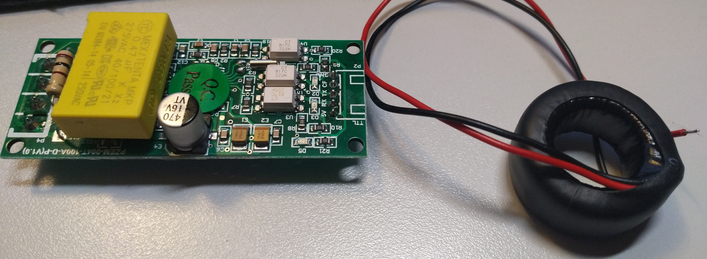

      Habe bei Aliexpress 3 x PZEM 004T 100 A bestellt, leider scheint das eine merkwürdige Version zu sein.

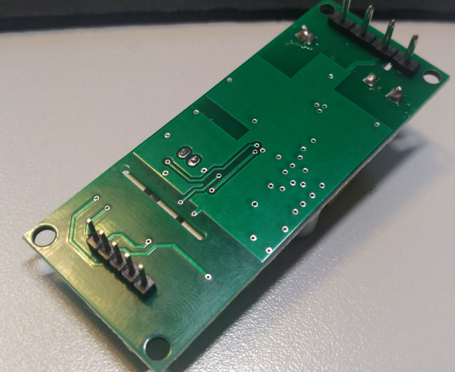

      Statt der üblichen abgewinkelten viepoligen Pfostenleiste auf der Bestückungsseite eine gerade fünfpolige Pfostenleiste auf der Lötseite.
      Statt der vierfach Schraubklemme auf der AC Seite dicke Pfostenleiste ...

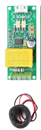

      Das Bild beim Aliexpress im Shop von "Tech Club Store" sah da GANZ anders aus ....
      Hier das, was ich bekommen habe ...

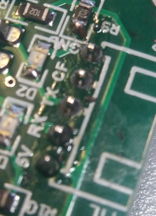

      • Weiß jemand, wozu der "CF" Pin dient? Für den ist immerhin ein dritter Optokoppler auf das Board gekommen ....
      Ich könnte ja jetzt blauäugig den fünften Pin ignorieren, und versuchen, das Ding irgendwie auch ohne zu wissen was es mit dem CF-Pin für eine Bewandnis hat, aber das ist ja schon eine ziemliche Fummelei mit dem Testen dieser Dinger, weil man ohne Spannung auf der AC-Seite gar keine Signale von der Kiste bekommt ...

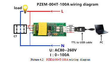

      Ärgerlich ist auch, dass es beigepackt nur eine nicht angepasste Anleitung gibt, die übliche Schaltung zeigt, und nicht die mit CF-Pin ...
      Ist schon gut, dass meine Maxime ist, nicht mehr als für 25 € in China direkt zu bestellen ...
      EDIT: Habe ein wenig die Leiterbahnen zum dritten Optokopper verfolgt - das scheint ein Ausgang des Moduls zu sein. Muss man zumindest keine mysteriösen Dinge in diesen Pin mit dem Tasmota Board hineinklingeln ...

      P.S. Die Snippets oben sind nicht aus dem Beiblatt entnommen, sondern einem PDF aus dem Internet - das Beiblatt war nur schwarzweiß, und man hätte raten müssen, wo der rote bzw. schwarze Draht der Stromwandlerspule hingehört ....

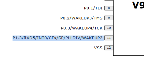

      Der Optokoppler wird etwas exotisch "High-Side" von pin 11 angesteuert.
      Da steht im Manual:
      The function of this pin can be configured by
      the register “P13FS” (0x28C7):
      • General-purpose input/output port;
      • Receiver data input of “UART5”;
      • IO interrupt input 0, active on high-to-low
        transition;
      • Configurable CF pulse output;
      • Pulse per second (PPS) output from RTC.
        On calibrating RTC, every 30 seconds,
        from the 1st to 29th second, an
        un-calibrated pulse is output every
        second, and in the 30th second, a
        calibrated pulse is output which averages
        the cycle of each pulse in the 30 seconds
        to be 1s width;
      • Pulse output proportional to the divided
        PLL clock frequency, which can be
        configured to output pulses of 1s width
        from the PLL counter.
        Besides, this pin can be used to wake up the
        system from the sleeping state, active on
        either transition (Configurable)
