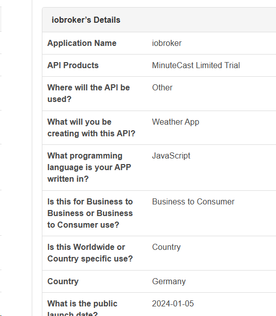

              ticaki Developer @mcm1957 last edited by ticaki
              @mcm57 sagte in Accuweather läuft nicht:
              @ticaki
              Ich glaub du nutzt den aktiv. Irgendeine Idee?
              Denke ist das selbe was ich hatte, der alte Api Key ging nicht mehr und dann wollte ich bugfixen wo es nix zu fixen gab 🙂
              Das Produkt heißt: API Product: Core Weather Limited Trial
              Dazu den ApiKey anfordern.
                Doggie @mcm1957 last edited by
                Jetzt geht der Adapter.
                Anscheinend liegt es daran: Ich habe jetzt zuerst das Produkt gewählt, also die Free-Version und dann danach die App angelegt. Dann funktioniert es. Wenn man erst die App erstellt dann geht es nicht. Schon etwas bizarr.
                Vielleicht hilft es anderen die das Problem auch haben.
                mcm1957 1 Reply Last reply Reply Quote 2
