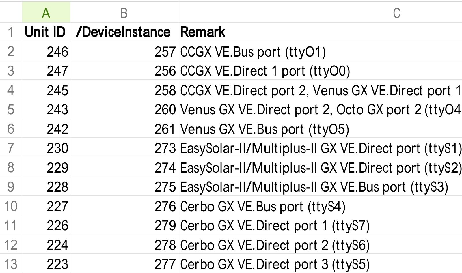

          das ist die dort genannte Liste.
          ohne die 280

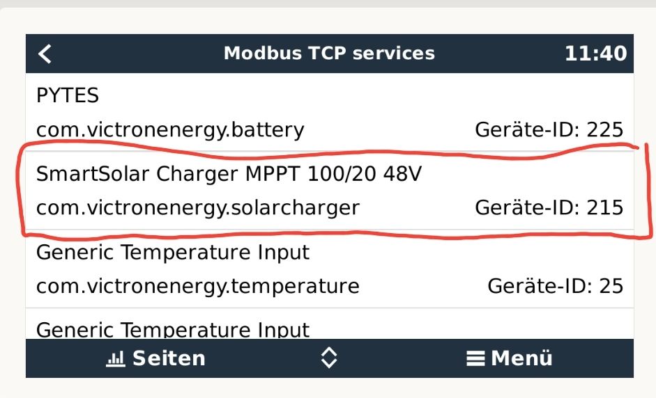

                Hab dann gesucht, da wurde mir sogar eine höhere Version angeboten.
                Update gemacht. Gerät wurde von 280 auf 215 gemappt.
