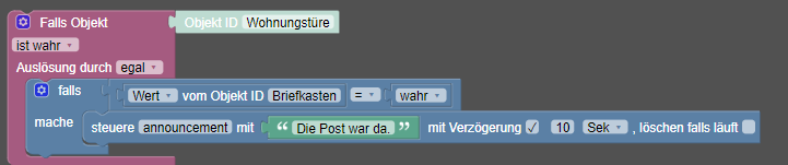

        @felix18
        ich habe ähnliches Setup, allerdings mit einem Tür Kontakt. Wenn die Wohnungstüre geöffnet wird, bekomme ich eine Sprachmeldung: "Die Post war da"
        ich denke mit deinem Setup ist das sicher auch möglich. 🙂
          Felix18 @Phantomkommander last edited by
          @phantomkommander hast du ein Skript zu, das du mal preis geben würdest? Ob nun Türkontakt oder Bewegungsmelder das spielt dann ja keine rolle.
          Phantomkommander 1 Reply Last reply Reply Quote 0
          • Phantomkommander
            Phantomkommander @Felix18 last edited by Phantomkommander
            @felix18
            das reine Blockly für die Türe sieht so aus:

            Ich aktualisiere einen Datenpunkt, wenn wir Post haben. Machen wir die Türe auf und der Datenpunkt ist auf true, kommt die Meldung, dass wir Post haben.
            DJMarc75 F 3 Replies Last reply Reply Quote 1

              @phantomkommander sagte in Abwesenheit geschehene Aktionen/Anwesenheit vorlesen lassen:
              Wie immer bitte auch einen Screenshot vom Skript zeigen.

                @phantomkommander cool danke, so simpel das 😉 das ich da nicht drauf gekommen bin !!! 1000 Dank phantomkommander!!!
                @DJMarc75 kopiere das Skript einfach in Blockly, dann kannst du es öffnen!
                • DJMarc75
                  DJMarc75 @Felix18 last edited by
                  @felix18 sagte in Abwesenheit geschehene Aktionen/Anwesenheit vorlesen lassen:
                  aha, dann mache ich das in Zukunft so !
                  Danke @Phantomkommander für den Screenshot 👍

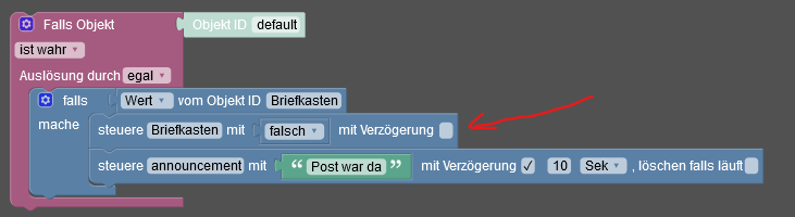

                    @phantomkommander
                    Bau da noch den BriefkastenDP auf false ein 😉
                    • Phantomkommander
                      Phantomkommander @DJMarc75 last edited by Phantomkommander
                      @djmarc75
                      der Datenpunkt wird über das leeren des Briefkastens zurückgesetzt. ja, sonst hätte man jeden Tag Post. 😄

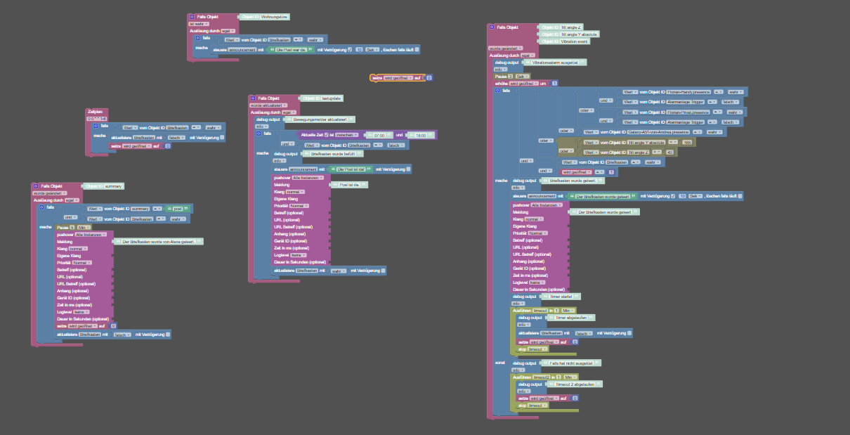

                      So sieht das ganze teil aus:
                      F 3 Replies Last reply Reply Quote 0

                        Hallo Phantomkommander, könntest du bitte nochmal alle Skripte nochmal einzeln Hochladen?? Ich kann das so garnicht lesen, da es so klein ist! Dafür wäre ich dir sehr Dankbar!!!
                          @phantomkommander oder aber am besten das ganze Blockly wie oben uploaden!
                          • Phantomkommander
                            sorry eben erst gesehen.

                                                                        <value name="TEXT">
                                                                          <shadow type="text" id="f5fxoUrR2=!}nKZJRal5">
                                                                            <field name="TEXT">Timer abgelaufen</field>
                                                                          <block type="update" id="E7!|U=@?7*Aol1x]=e;v">
                                                                            <field name="OID">0_userdata.0.Smarthome.Briefkasten</field>
                                                                              <block type="logic_boolean" id="pG|y*8tnxCz=]u?|o,._">
                                                                              <block type="variables_set" id="}MB7Bt/k}Q9iX;`Cp)OG">
                                                                                <field name="VAR" id="7@H6Hmpl25v1=tL9tu)Y">wird geöffnet</field>
                                                                                  <block type="math_number" id="dr5v!`|4zK/W!$U^,P^o">
                                                                                    <field name="NUM">0</field>
                                                                                  <block type="timeouts_cleartimeout" id="^rvnSK2H8ic~E`F0f|NM">
                                                <statement name="ELSE">
                                                  <block type="debug" id="z2jx5AG1w,nO|B-pG~0%">
                                                    <value name="TEXT">
                                                      <shadow type="text" id="SUU6-CFE_iK4EQ(XF7F{">
                                                        <field name="TEXT">Falls hat nicht ausgelöst</field>
                                                      <block type="timeouts_settimeout" id="dEj`1-?L!A|LJHUA*a_9">
                                                        <field name="DELAY">1</field>
                                                          <block type="debug" id="I%#|d/Fj_VGL|Dz]ATyo">
                                                            <value name="TEXT">
                                                              <shadow type="text" id="(XX3[KFZ)!r+qIXA8Em(">
                                                                <field name="TEXT">Timeout 2 abgelaufen</field>
                                                              <block type="variables_set" id="L?K9Unx7{5aZWAjs=*Gd">
                                                                  <block type="math_number" id="H_k0e.dQv{X7I2ik-TrL">
                                                                  <block type="timeouts_cleartimeout" id="nR|r}Gi``isZO6HZ3*mU">
                              <block type="on_ext" id="lTY]3N1fa|Lt[/_M{d=P" x="13" y="-237">
                                <value name="OID0">
                                  <shadow type="field_oid" id="`aW4I-?NhC6eJ/-3PsAL">
                                    <field name="oid">alias.0.Treppenhaus.Briefkasten.Status.lastupdate</field>
                                  <block type="debug" id="6HWY$ffIDo-J1Ee|SgPB">
                                    <value name="TEXT">
                                      <shadow type="text" id="DF,;A{P*O^fU1ql~hv!1">
                                        <field name="TEXT">Bewegungsmelder aktualisiert</field>
                                      <block type="controls_if" id="D@#ux7d{i~S__vjhTdZn">
                                          <block type="logic_operation" id="Z(%IWuppU4/7C+MN}!n1" inline="false">
                                            <field name="OP">AND</field>
                                              <block type="time_compare_ex" id="pUAmS|w[~l%4:{*xx#S8">
                                                <mutation xmlns="http://www.w3.org/1999/xhtml" end_time="true" actual_time="true"></mutation>
                                                <value name="START_TIME">
                                                  <shadow type="text" id="%jLJWzoa/@Ky1/dR=?D*">
                                                    <field name="TEXT">07:00</field>
                                                <value name="END_TIME">
                                                  <shadow type="text" id="7C6PX}).%exzNRw5z5K[">
                                                    <field name="TEXT">18:00</field>
                                              <block type="logic_compare" id="M)n~3xHU3@ysLlW1Gpk)">
                                                <field name="OP">EQ</field>
                                                  <block type="get_value" id=";J;a/p)ySe$ji4c|dTp1">
                                                  <block type="logic_boolean" id="F##?Q(r|W41r,;/xU^Cj">
                                          <block type="debug" id="f=XWWxO~+|XLE/=d%hNL">
                                            <value name="TEXT">
                                              <shadow type="text" id="%D3Q[b0*9x-HnFqYSf=9">
                                                <field name="TEXT">Briefkasten wurde befüllt</field>
                                              <block type="control" id="%7*s:CKL2)[RpjaO}(Yj">
                                                <field name="OID">alexa2.0.Echo-Devices.dfff8d63060d492dbbd0e9d897a39f88.Commands.announcement</field>
                                                  <block type="text" id="L1=pk#6Nf#|-b|3SKZ#M">
                                                    <field name="TEXT">Die Post ist da!</field>
                                                  <block type="pushover" id="cqtYl)[,Bo9$LD-$/+N9">
                                                    <field name="SOUND"></field>
                                                    <field name="PRIORITY">0</field>
                                                    <field name="LOG"></field>
                                                    <value name="MESSAGE">
                                                      <shadow type="text" id=":~c!H0A0C=T7E1[+[NL*">
                                                        <field name="TEXT">Post ist da.</field>
                                                      <block type="update" id="]hW7~[C9Rt=yiyWrDro]">
                                                          <block type="logic_boolean" id=".Va])il[7U@rh`VAfJCs">
                              <block type="on_ext" id="rv)=:My)YQg/T2o+~7e#" x="-788" y="87">
                                <value name="OID0">
                                  <shadow type="field_oid" id="ZD+LIBR=^EbGcw`IjE;v">
                                    <field name="oid">alexa2.0.History.summary</field>
                                  <block type="controls_if" id="rpMEj)rqP-QW=OKu7Od4">
                                      <block type="logic_operation" id="MkBoXS~f/wHf*#@~LRSH" inline="false">
                                          <block type="logic_compare" id="Uug|#_p0uj;8=BMEaYtD">
                                              <block type="get_value" id="V5r7vVkXy4L!it)[^qbx">
                                                <field name="OID">alexa2.0.History.summary</field>
                                              <block type="text" id="3#%B0@f`UER^xtG6R9|?">
                                                <field name="TEXT">post</field>
                                          <block type="logic_compare" id="miExzG{S,/gqi42aPJ~T">
                                              <block type="get_value" id="h2{[piMrYp$dY=A%8M|~">
                                              <block type="logic_boolean" id="x.8B^cFxg3U|E]~T8pvP">
                                      <block type="timeouts_wait" id="s+%(.R1o,$bT|z7Bn1bb" disabled="true">
                                        <field name="DELAY">5</field>
                                          <block type="pushover" id="ilu_@]$pT%`F|N4E2fY#">
                                              <shadow type="text" id="!%P}--mLpdnS3kbc;(v!">
                                                <field name="TEXT">Der Briefkasten wurde von Alexa geleert.</field>
                                              <block type="variables_set" id="fEh1FUnPprpIuY:[m#M*">
                                                  <block type="math_number" id="`5h|IQ11y.tt|A)S7Y_P">
                                                  <block type="update" id="n[_7]mOfDt8k:O9CCmzI">
                                                      <block type="logic_boolean" id="BA3B^iC1y*uR:Q.%SN^f">
                              <block type="schedule" id="OUzW{u`QM~6ae.o!_HQ*" x="762" y="1238">
                                <field name="SCHEDULE">0 0 * * 1-6</field>
                                  <block type="controls_if" id="7oYe{=.sX.c),8]-cn7O">
                                      <block type="logic_compare" id="O3{^{}anrSB1_Yj%7{~d">
                                          <block type="get_value" id="4]aEtl66Yquy`ySBj8(*">
                                          <block type="logic_boolean" id=".p`Bk](Q+F,@{^={;WIf">
                                      <block type="update" id="fCMAA4KAE.1L[{}*YKNh">
                                          <block type="logic_boolean" id="f2o4BSRMTU_2QfS,0BM?">
                                          <block type="variables_set" id="wWJ:dk#9b]Agih6bA(nR">
                                              <block type="math_number" id="ZTb9cB39Nwkz}9:F5ySN">

                                DennisMenger @Felix18 last edited by
                                @felix18 ich konnte das Blockly einwandfrei importieren
                                Wie hast du denn versucht das Blockly zu importieren?

                                          • DJMarc75
                                            DJMarc75 @Felix18 last edited by DJMarc75
                                            @felix18 Zusammenfassend würde ich aber sagen dass das Skript für Dich eher weniger in Frage kommt, da nicht nur Pushover sondern auch einige ZigbeeDevices, Alexa, FBCheckpresence, Aliase, eigene DPs welche von anderen Skripten beschrieben werden, usw im Einsatz sind.
                                            Das macht es schwierig für Dein (und auch mein) System umzusetzen 😉
                                            Hier mal das Skript ohne die PushoverBlöcke zum Importieren:

                                                                                         <block type="get_value" id="AV+-(!.f+Ou)0zbqKrZ/">
                                                                                           <field name="OID">fb-checkpresence.0.familyMembers.Privat.Florian-Handy.presence</field>
                                                                                         <block type="logic_boolean" id="9hl[~)aBs+d6??QLGXw8">
                                                                                     <block type="logic_compare" id="GQFuiAK7ko*5sy+Ia?qh">
                                                                                         <block type="get_value" id="rQGR*lvo3=-^vd?-Ma@1">
                                                                                           <field name="OID">0_userdata.0.Smarthome.Datenpunkte-Zustände.Alarmanlage_Trigger</field>
                                                                                         <block type="logic_boolean" id="I=PM%9(?5cO=T)U^qvhw">
                                                                                 <block type="logic_operation" id="hx#%YUG3[8v+,o=y{0zi" inline="false">
                                                                                     <block type="logic_compare" id="`CJTlf_6.wd[w1gn+10p">
                                                                                         <block type="get_value" id="%PE1w4z}:wF:+c,JJJ.^">
                                                                                           <field name="OID">fb-checkpresence.0.familyMembers.Arbeit.Florian-Privat.presence</field>
                                                                                         <block type="logic_boolean" id="|G%gwm)i*r#T@}h6tGiG">
                                                                                     <block type="logic_compare" id="T%){;){Kt?DI}we0LL4^">
                                                                                         <block type="get_value" id="bunbY:M1,O/B0)Y$/,}=">
                                                                                         <block type="logic_boolean" id="b,$@:7d1X=0Q=5dl(p$p">
                                                                             <block type="logic_compare" id="sXZfC@nHZA0$~$nvFs[*">
                                                                                 <block type="get_value" id="xfMGcJ-rrNJ~Ar$f2nCd">
                                                                                   <field name="OID">fb-checkpresence.0.familyMembers.Privat.Galaxy-A51-von-Andrea.presence</field>
                                                                                 <block type="logic_boolean" id="5b`_rT}P^+:4,!rgikzO">
                                                                         <block type="logic_operation" id="gu5JRFT-6j^DE-ZenI/b" inline="false" disabled="true">
                                                                           <field name="OP">OR</field>
                                                                             <block type="logic_compare" id="qK0}I^1)nGnUs73{IX;f">
                                                                               <field name="OP">LT</field>
                                                                                 <block type="get_value" id=".YFae_fbL/SB_pzMtvT#">
                                                                                   <field name="OID">zigbee.0.00158d000852a4f9.tilt_angle_y_abs</field>
                                                                                 <block type="math_number" id="`NCF.+P-,C!sHGgFLbI=">
                                                                                   <field name="NUM">168</field>
                                                                             <block type="logic_compare" id="F-;?-ab;GGR;J@|4W+a/">
                                                                               <field name="OP">GT</field>
                                                                                 <block type="get_value" id="cP4h8J%N6|-zhWF(7pk]">
                                                                                   <field name="OID">zigbee.0.00158d000852a4f9.tilt_angle_z</field>
                                                                                 <block type="math_number" id="]O)F9*Zwe!1qA~Q6qD5o">
                                                                                   <field name="NUM">40</field>
                                                                     <block type="logic_operation" id="ZVPtr,(!E;bQqyzIroV-" inline="false">
                                                                         <block type="logic_compare" id="l}3NC$`1DpjGq$;/3%)_">
                                                                             <block type="get_value" id="1,0k!JS@[D4~ro%PFTCv">
                                                                             <block type="logic_boolean" id="Ao^}ea11-[_,k_Z~nXV?">
                                                                         <block type="logic_compare" id="J;)trvRVzC$Ly/~np0k+">
                                                                             <block type="variables_get" id="k}/}oNGY[oiOTPjHw5nq">
                                                                             <block type="math_number" id="7Uk2*},.Z;r4(m]F.TOx">
                                                                               <field name="NUM">1</field>
                                                                 <block type="debug" id="|{sX6+g]FHZha{|QBWdy">
                                                                   <value name="TEXT">
                                                                     <shadow type="text" id="vD49B+#aGsq(I[UHnb{c">
                                                                       <field name="TEXT">Briefkasten wurde geleert.</field>
                                                                     <block type="control" id="YuDu#J6PfJvE{BW8d?CR">
                                                                       <field name="DELAY_MS">10</field>
                                                                         <block type="text" id="27M,[=mH{O`uItiO+NI)">
                                                                           <field name="TEXT">Der Briefkasten wurde geleert</field>
                                                                         <block type="debug" id="!M=jh-5Cd,Gg+7PkVsqt">
                                                                           <value name="TEXT">
                                                                             <shadow type="text" id="r2`jsUp-h_s|X3z4=LA#">
                                                                               <field name="TEXT">Timer startet</field>
                                                                             <block type="timeouts_settimeout" id="ul3rz1cJ32Xrzc163UL1">
                                                                                 <block type="debug" id=";AWtEbAge=R+h7T[i(7g">
                                                                                   <value name="TEXT">
                                                                   <value name="TEXT">
                                                                           <value name="TEXT">
                                                 <block type="schedule" id="OUzW{u`QM~6ae.o!_HQ*">
                                            F Phantomkommander 2 Replies Last reply Reply Quote 0
